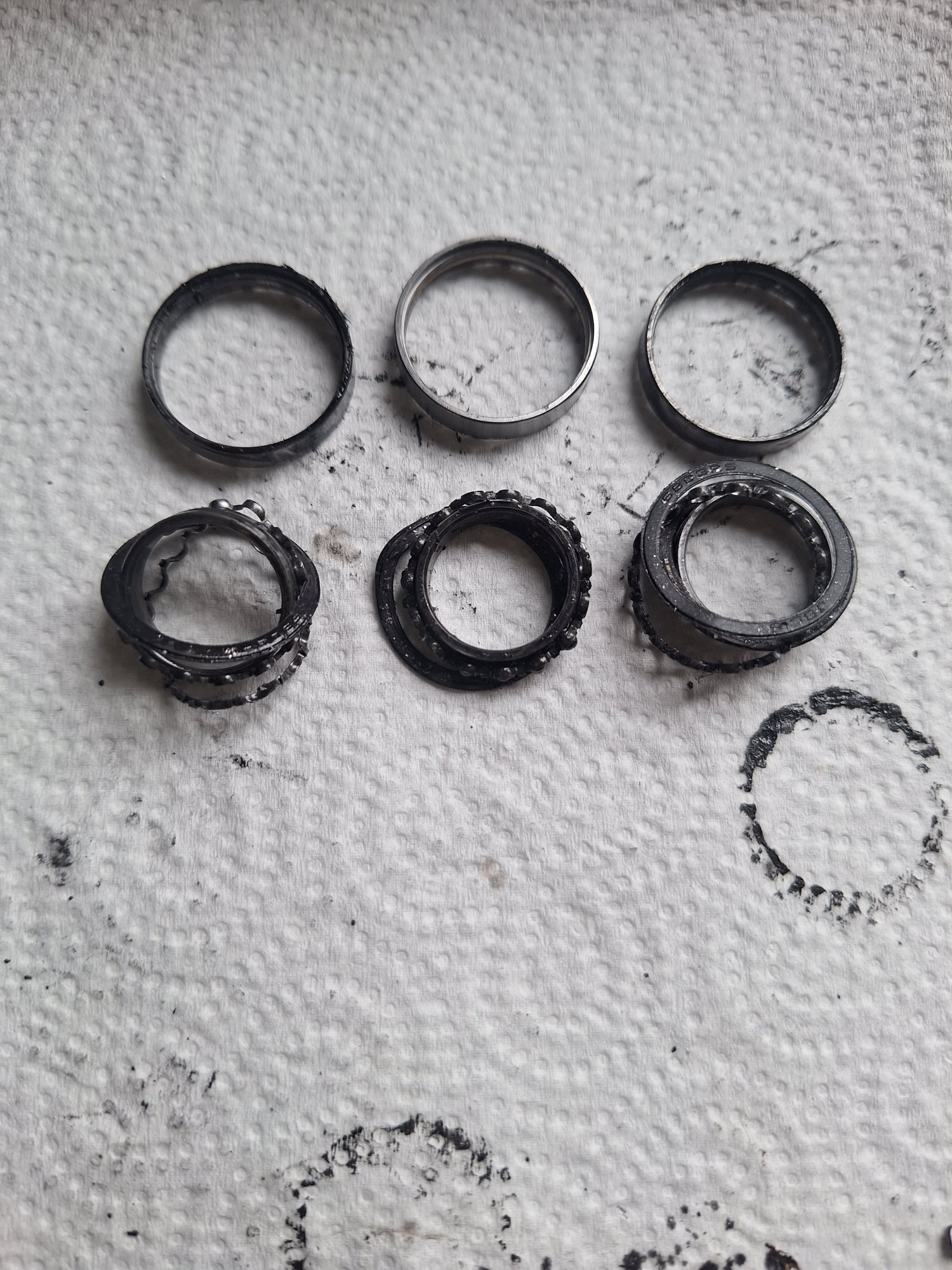

Habe jetzt alles komplett zerlegt. Ist ja eh im Eimer.
Sind tatsächlich normale Lager wie man sie kennt. Aber habe die äußeren Hüllen nur mit Gewalt heraus bekommen.
das ist tatsächlich ein Problem wenn nur noch der außere Ring drin steckt. Aber jetzt hast Du alles demontiert und kannst Dir für wenige Euro nur die Lager holen und einpressen (bitte nicht einklopfen).
Die neuen Lager vorher mit etwas mehr Fett befüllen damit sie sich nicht wieder einlaufen. Dazu die Dichtung vorsichtig mit einer Stecknadel (und nix anderem) abhebeln. Die Dichtung dabei nicht verbiegen.
und sollte du @horstelde fragen welche Lager du brauchst mußt nur das lesen was auf der Dichtscheibe auf dem Bild recht in der unteren Reihe steht.
Müsste 6803 RS drauf stehen wenn ich das richtig entziffern kann.
Ja da gibt's ja schon das Problem. Einpressen, womit? Hätte jetzt eine 19er Nuss genommen und mit viel Fett vorsichtig eingeschlagen?
Hätte große Schraubzwinge hier aber damit wird man bestimmt noch so viel Druck ausüben können. 🤔
Es kommt immer wieder der Tipp, vorher die Lager in das Gefrierfach legen und den Freilauf leicht erhitzen. Dann soll es leichter gehen.
Solange man auf den außenring drückt / klopft ist es egal wie man es macht. Schöner und leichter ist das eindrücken/einziehen da hier das schräg einsetzten besser vermeidbar ist
Ich Depp, stehe die ganze Zeit vor meiner Presse. 😬😬😬
Der Schraubstock, 19er Nuss, die passt 100% auf den Außenring, und dann vorsichtig mit Schraubstock reindrehen.

Lager sind heute gekommen. Freilauf erhitzt und Lager mit 19er Nuss vorsichtig eingeschlagen. Wieder alles montiert und es scheint wieder alles zu funktionieren.
Kassette ist wieder fest und nix wackelt mehr, schalten wieder um einiges präziser als vorher. Vor allem ist der Antrieb jetzt wieder sehr leise im Gegensatz zu vorher mit defekten Lagern.
