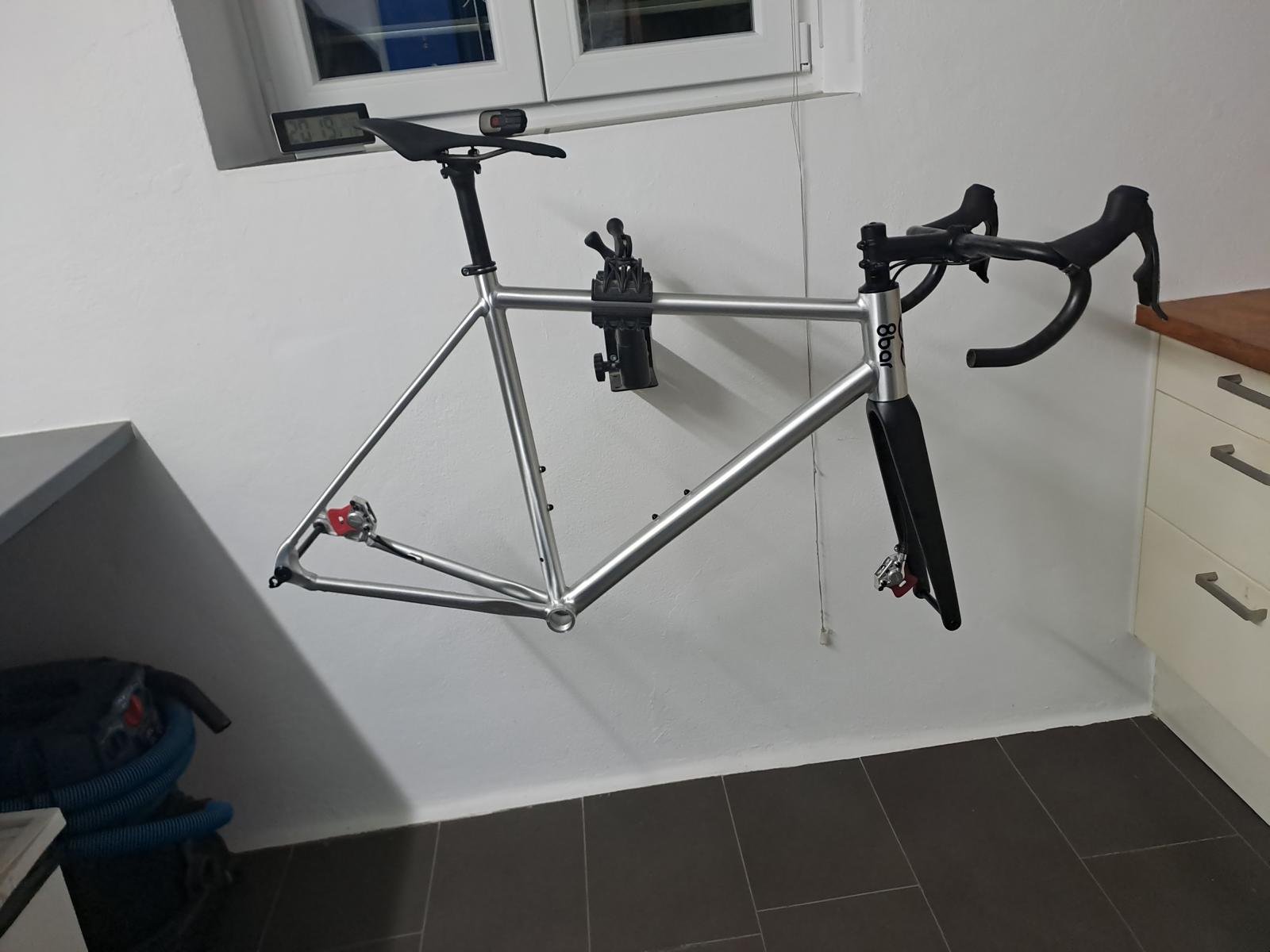

ich hatte mit vor ein paar Tagen ein 8bar Kronprinz V3 Rahmenset gekauft und am Wochenende kamen die Bremse sowie der passende Steuersatz von 8bar für die Verlegung der Bremsleitung unter dem Vorbau an. Gestern Abend habe ich dann mit einem Kollegen die Bremsleitungen gekürzt und verlegt sowie die Hebel provisorisch am Lenker befestigt. (Bild 0)

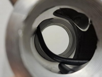

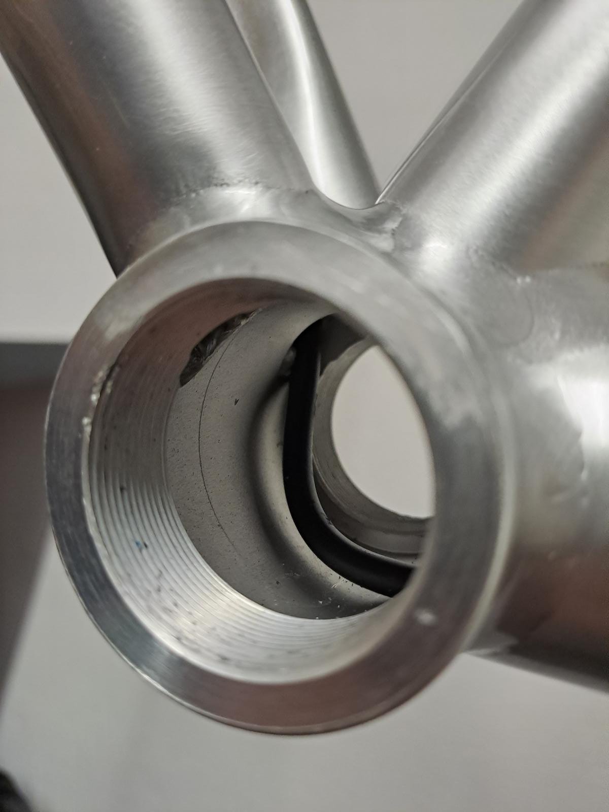

Verlege ich die Leitung oberhalb der Hülse, drückt die Leitung von oben so stark, dass man die 2. Lagerschale gar nicht mehr auf die Hülse bekommt (Bild 1 und 2).

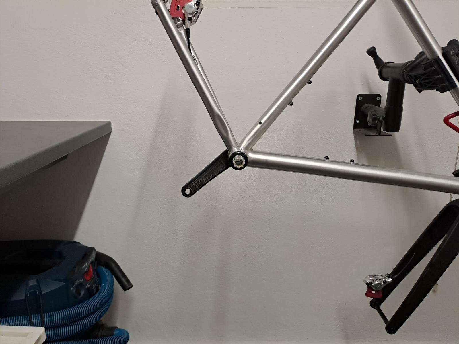

Verlege ich die Leitung unterhalb, bekomme ich die Hülse zwar mit viel Gewalt rein, aber die Kurbel dreht sich dann so gut wie nicht mehr, da die Leitung extrem gegen die Hülse drückt (Bild 6).

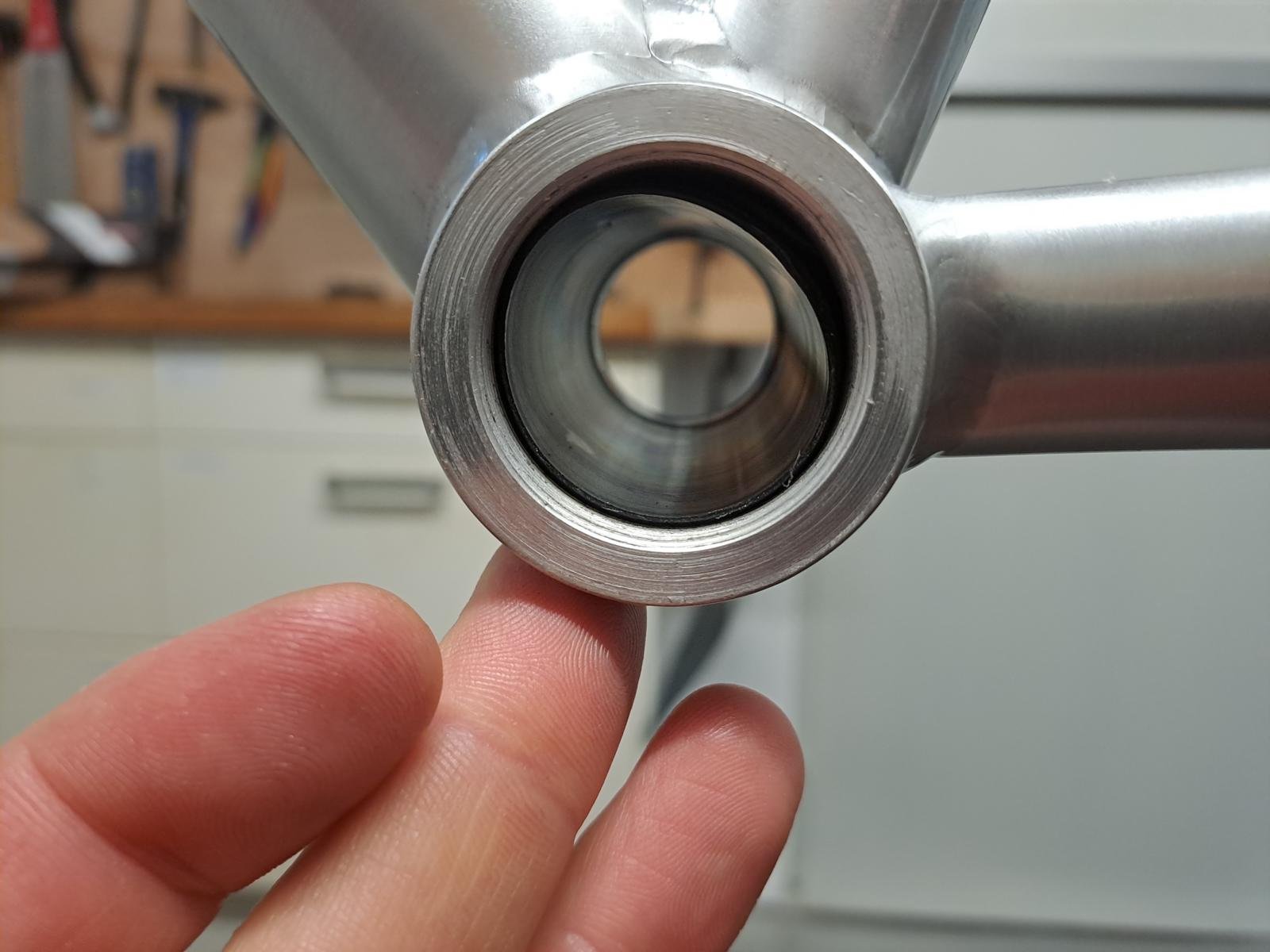

Aus meiner Sicht kann das einfach nicht passen, da alleine die Leitung schon dicker ist, als der Teil des Lagers mit Gewinde (Bild 5).

Moin, kann mich erinnern, dass es bei meinem Titanrad auch ziemlich eng zuging. Die Bremsleitung muss gut an der Lagergehäuse-Innenwand anliegen.
Auf Bild 5 steht diese weit ab. Kannst du diese mit der Hand an die Wandlung anlegen oder ist diese zu kurz abgelängt? Sieht so aus, als wären Bremshebel und Kolben schon angeschlossen. Das habe ich erst nach Lagereinbau gemacht.

Probier es mal obenrum. In deinem 6. Bild ist recht gut erkennbar, dass die S-Kurve aus dem Unterrohr in die Kettenstrebe deutlich flacher ausfällt als untenrum. Und auf jeden Fall Mesis Tipp beherzigen und die Kante an der Bohrung zur Kettenstrebe großzügig verrunden. Sollte sich aber mit Geduld und ein paar Flüchen lösen lassen.
