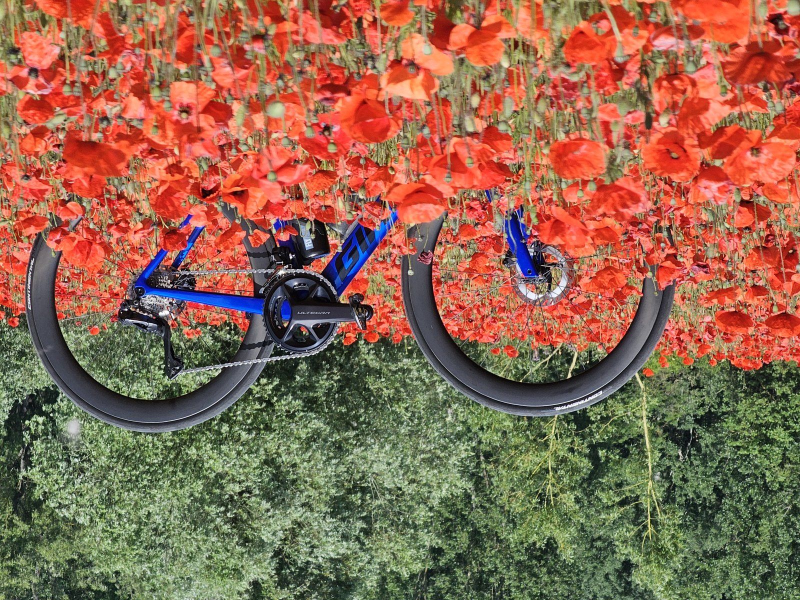

Nein, dass ist nicht richtig. Wenn die Shimano Bremse richtig entlüftet und befüllt worden ist, spielt eine Lageänderung keine (kaum eine) Rolle. Ich transportiere mein RR liegend und je nach Fahrstrecke auch auf dem Kopf gestellt, ohne LRS im Auto. Fahrdauer bis 7 Stunden durch die Alpen. Das Rad meiner Frau hängt ständig am Vorderrad aufgehangen im Keller, selbst wenn nach mehreren Wochen die STI's den Anschein machen etwas am Druckpunkt verloren zu haben, reichen 5 Bremsbetätigungen im Stand aus, um wieder fahrbereit zu sein.
Mir macht es den Anschein, dass deine Umwerferprobleme, sowie Bremsprobleme eher auf ein nicht so genau arbeitenden Montagemonteur deines Rades kommen.
Deswegen hier zu empfehlen, dass nach Lageänderung generell die Bremse zu entlüften sei, ist falsch. Sonst würde man auch viel mehr über die Notwendigkeit hier im Forum darüber lesen. Gerade Mineralölbremsen sind sehr gutmütig und in der Regel mehrer Jahre bis auf Verschleißteile (Bremsbeläge und evtl. Gummihoods) gegenüber Dot Bremsanlagen wartungsfrei.
