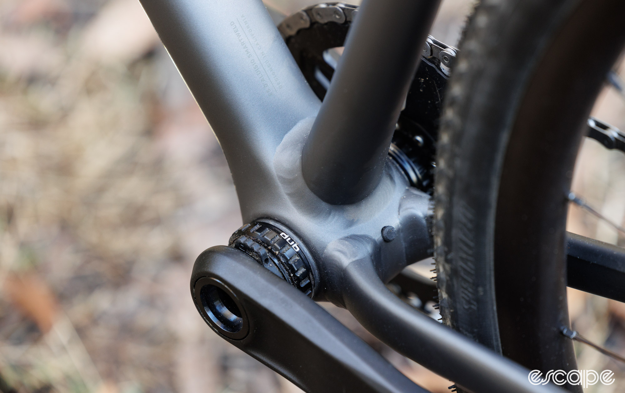

Schönes Rad, aber im Leben nicht wiegt ein LRS mit DT G540 Felgen, DT Champion Speichen, Messingnippel und einfach Speci-Naben 1700 Gramm, der kommt er auf 2000+/-. Ansonsten kann mir jemand erklären, warum der Tretlagerbereich unten offen ist? Fehlt da eine Abdeckung? Das ist ja sonst die Eintrittspforte überhaupt für Wasser und Dreck.

Derart gestaltete Lagerhülsen waren jahrzehnte lang eher Austrittspforten für Wasser ;-)

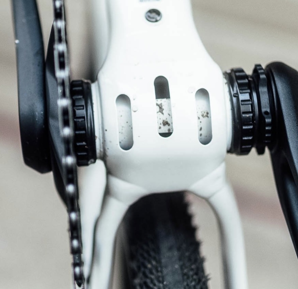

Eigentlich hätte ich jetzt so etwas erwartet wie beim Allez:
Das scheint hier aber nicht der Fall zu sein.

Im Tretlagerbereich bei den Kettenstreben scheint es solche Ansätze zu geben:

Bei genauer Recherche findet man, dass das Unterrohr und das Tretlagergehäuse ein Bauteil ist. Es entfällt daher die sonst übliche Schweißnaht zwischen diesen beiden Komponenten. Daher dürfte sich der von dir zitierte Satz darauf beziehen.
„The down tube extends as one piece through to the bottom bracket junction.“
„A clearly visible example of where this all comes together is the single-piece down tube and bottom bracket which eliminates weight and unwanted rigidity at the heart of the frame.“

:) – genau die Stelle finde ich allerdings am wenigsten schlimm, aber gerade innerhalb des Ober- und Unterrohrs zum Steuerkopf hin … wird es unerträglich.
Das ist nicht der Grund für die hier angesprochenen Fertigungsverfahren.
Ok, zurück zur Intension des Herstellers: Verbindungspunkte dort platzieren, wo sie von den Knotenpunkten (Steuerkopf, Tretlager, Ausfallenden, Satteldom) weiter 'weg' sind, um diese mit einteiligen Konstruktionen leichter machen zu können, ohne Haltbarkeit einzubüßen. So korrekt?
