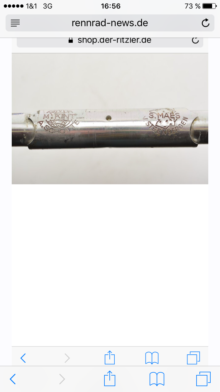

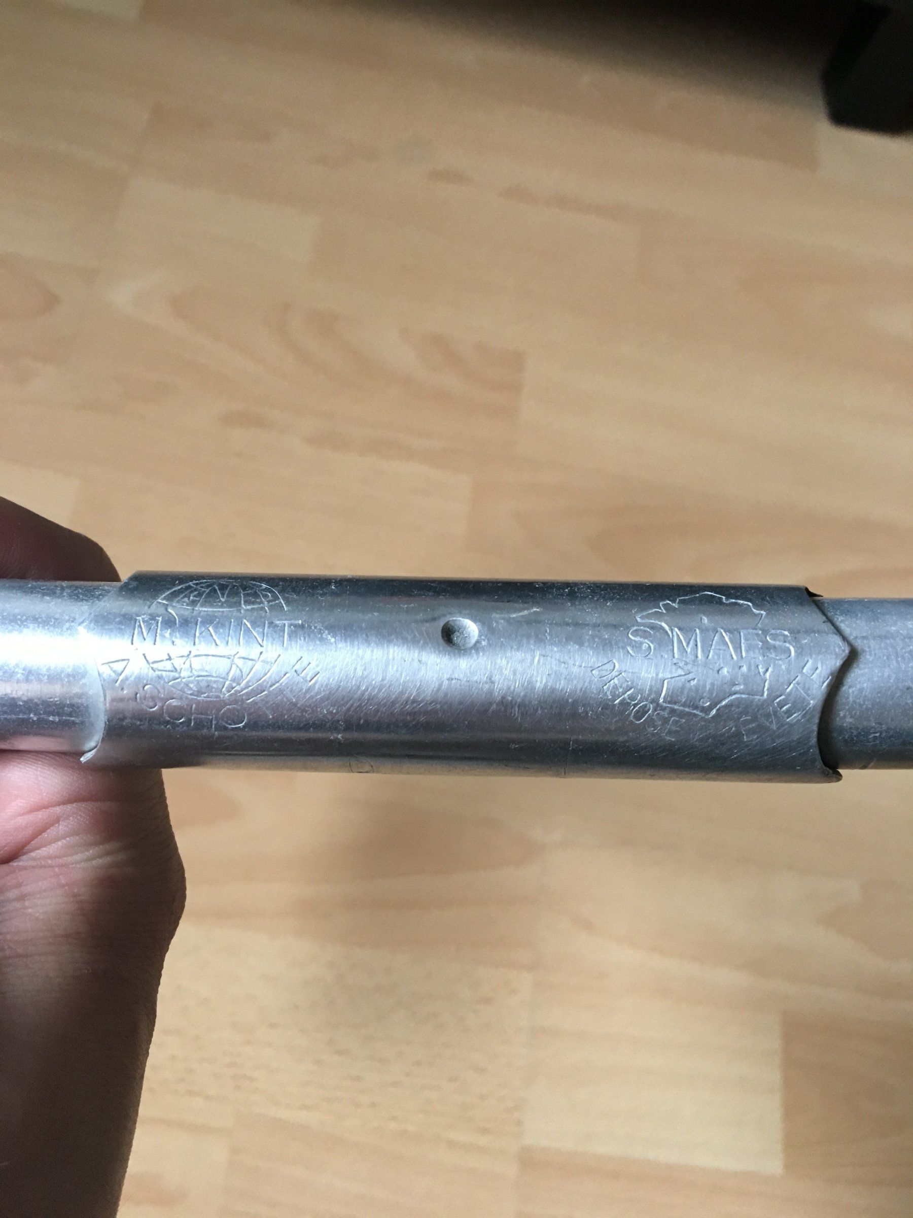

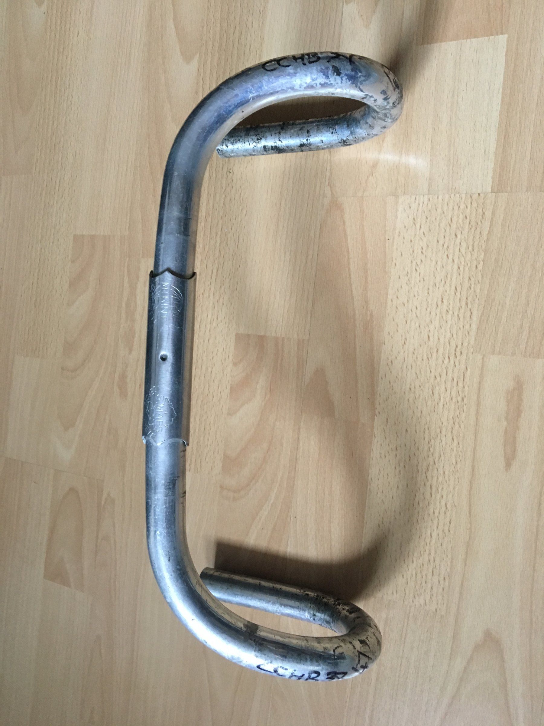

Wie im Ursprungsfred schon gemutmasst, gabs zw 1956/1958 einen Wechsel der gravierten Namen von Kint/Schotte links zu Maes / Steenbergen (vorher Deposee Brevete) rechts.
Ich habe 2 Lenker hier einer von 1954 und einer von 1956 beide haben rechts unten noch Deposee Brevete zu stehen, der 1958er hat Steenbergen graviert.
Sonst gab es zw 54-69 keine gravierenden Änderungen in der Optik. Der 69er Lenker scheint etwas tiefer graviert worden zu sein.
Sowohl Lenkertext als auch Titan Gravur auf dem Vorbau sind so lesbar, wenn man auf dem Sattel sitzt. Ich vermute in den 70ern hat sich das geändert - hier ist die Schrift dann von vor dem Fahrrad stehend lesbar.
Das wars von meinem gefährlichen Halbwissen. Jetzt Fotos
1956/Deposee Brevete

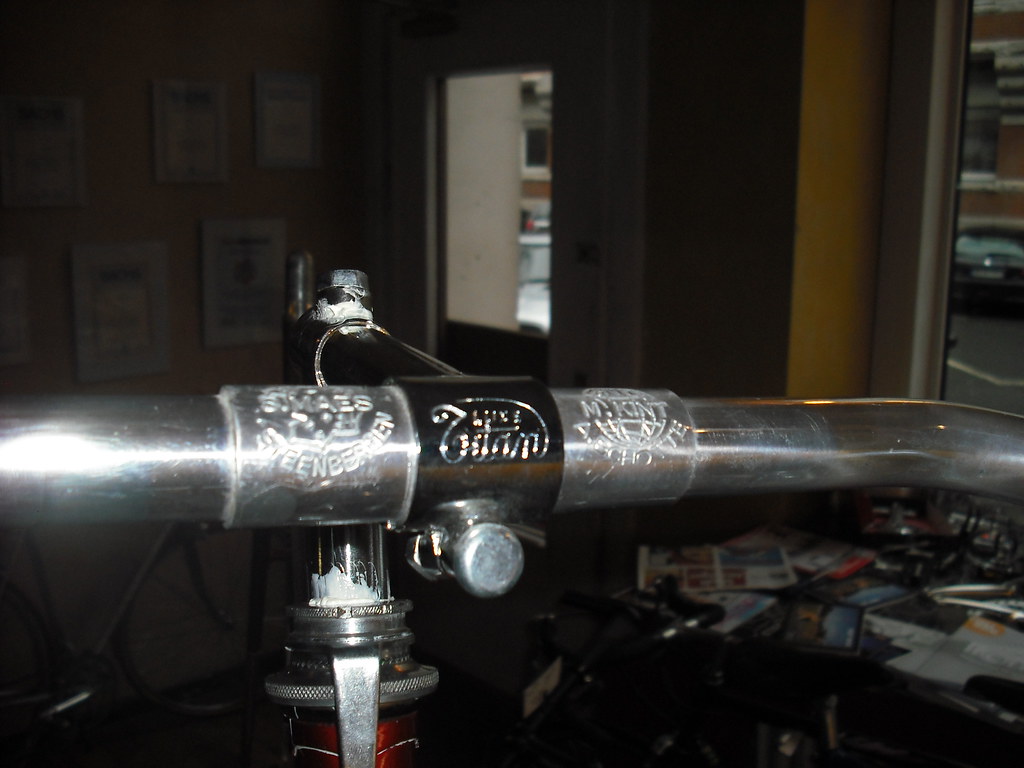

Ich meine, dass die Vorbauten mit "Luxe Titan" Schriftzug von vorn lesbar diejenigen welchen mit 25,4mm Klemmmass wären!

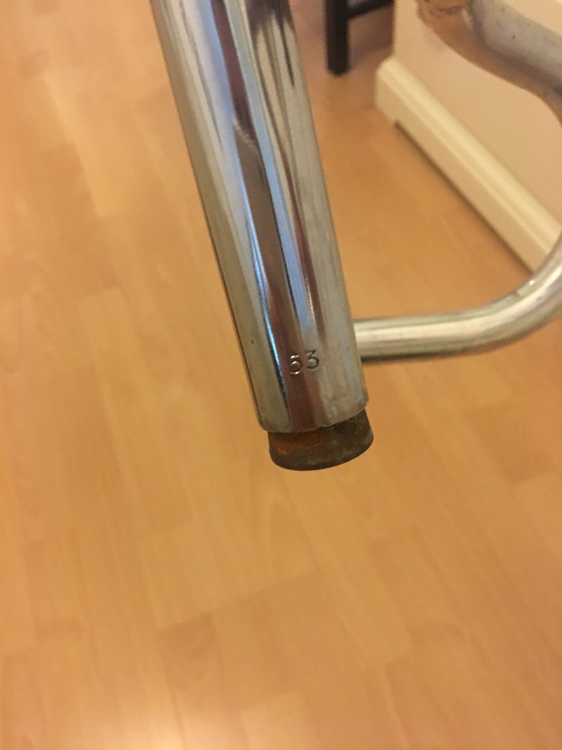

Ich habe auch einen NOS Vorbau mit 25,4 von 1975. Titan ist von vorne lesbar. Somit würde das Deine Theorie bestätigen.

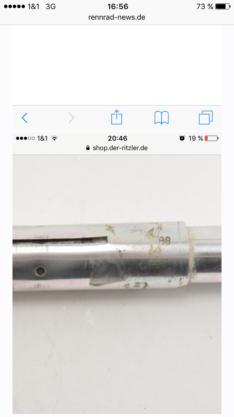

Also ich weiß, dass es "Titan" und "Titan luxe" Vorbauten gibt. Ich bin immer davon ausgegangen, dass die Titan-Luxe-Version die ist mit dem 27mm-Klemmmaß für den Kint-Maes-Bügel und die Titan-Version die ist mit 25,4-Klemmung.
Was ich auf jeden Fall beisteuern kann (weil ich das selbst mal recherchiert habe), ist dass man bei den älteren Vorbauten und Lenkern die Schriftzüge vom Fahrer (also auf dem Rad sitzend) lesen kann.
Bei den späteren Versionen kann man den Schriftzug von vorne lesen (wenn man vo dem Vorderrad steht).
Das wurde ja oben auch schonmal geschrieben.

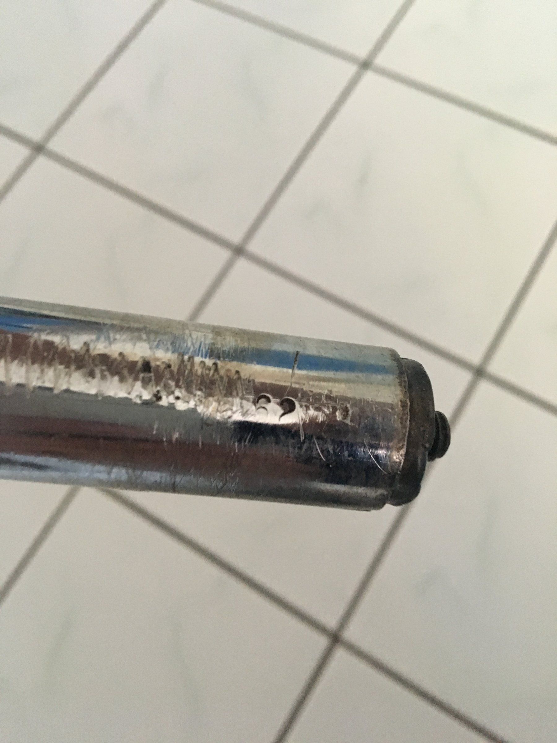

Nach meinen Recherchen fand die "Rotation" des Schriftzugs 1971 statt, man findet im Netz nämlich einige Vorbauten mit 71er Stempel aber trotzdem unterschiedlicher Ausrichtung des Schriftzuges.
Davor habe ich nur Vorbauten mit vom Fahrer aus lesbarem Schriftzug gesehen, danach nur Vorbauten mit von vorne lesbarem Schriftzug.
Beim Titan-Maes-Bügel sollte es ja dann identisch sein, da der ja fast nur in den Titan-Vorbau passt.
Bei meinem 71er Bügel vom Bauer ist die Schrift noch vom Fahrer aus lesbar...

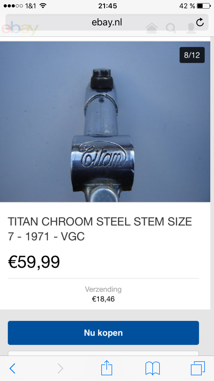

Also alle meine Titan (ohne Luxe) sind von VOR 1970 und nur lesbar von auf dem Sattel sitzend.

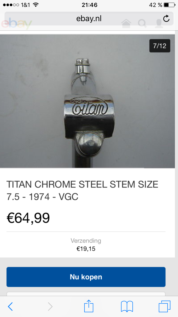

Hier Ebay NL, 1971 und 1974, jeweils 25,4 und vorn vor dem Rad stehend lesbar
