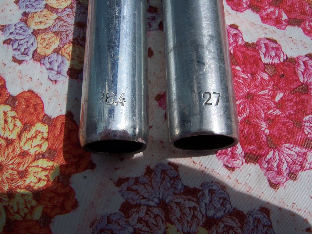

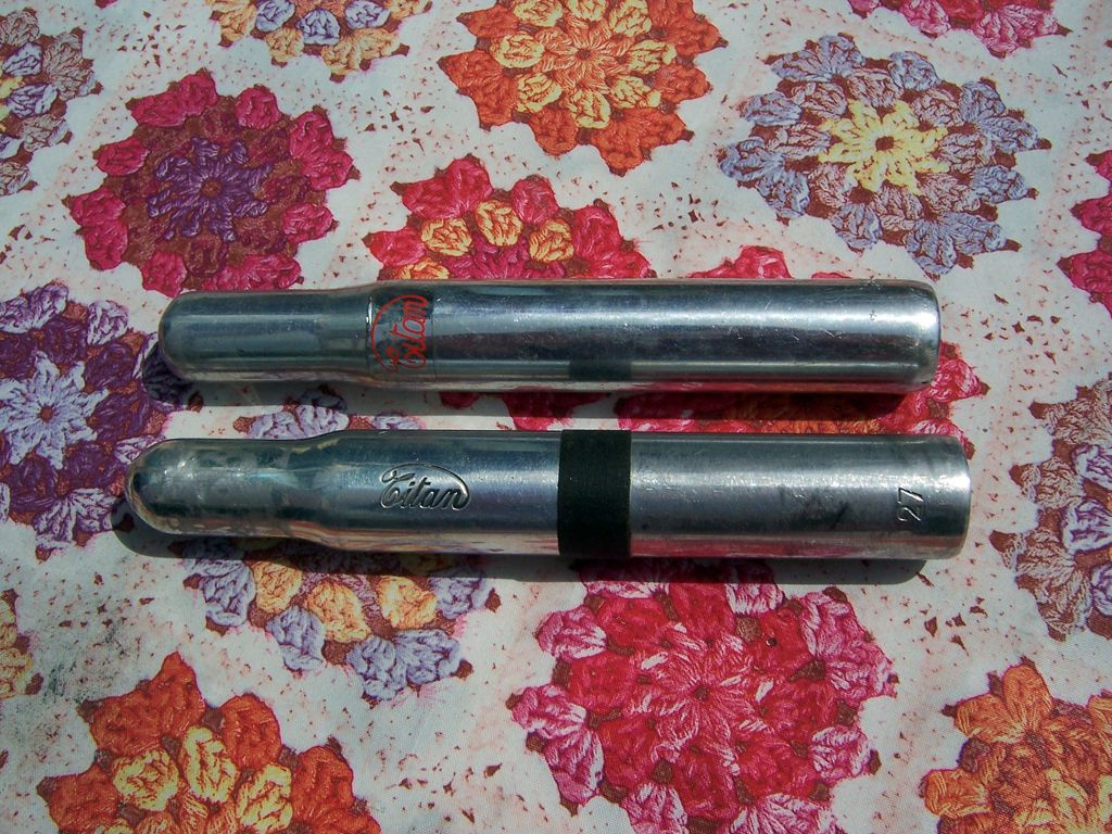

Ergänzung zu den Sattelstützen:
Die Durchmesser 26,8 und 27,2 sind verbaut. Eine Jahreszahl steht nicht auf den Stützen. Der rote Folienaufkleber ist die dritte Variante zur Firmenbezeichnung neben der Prägung und dem blauen Aufkleber.
Beachtenswert sind auch die unterschiedlichen Formen von Stützenkopf und -fuß.

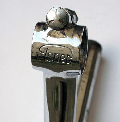

Die fügen sich wohl ähnlich ins Bild, wie die ELSNER-Vorbauten.
Gleiche Konstruktion, fast identisches Design und sogar ähnliche Logo-Gestaltung:
elsner_geschwungen-jpg.98205
Den UNIC gibt's auch in der gleichen Form wie die TITAN-Straßenvorbauten:
Wer da von wem abgekupfert hat, kann ich nicht genau sagen. TITAN hat ja den Vorbau schon seit den 30ern in ähnlicher Form produziert. Elsner hat mit den Vorbauten erst nach dem 2.WK angefangen, oder?
Ich denke aber schon, dass UNIC ein eigener Hersteller war (ist), ähnlich wie Elsner.
Wahrscheinlich ein deutlich kleinerer Hersteller, als TITAN. Elsner war ja auch ne 1-3 Mann-Bude...
