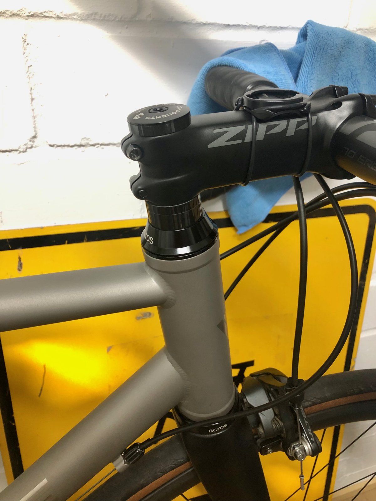

Ich habe Spacer verbaut: 10+5 mm auf dem 15 mm Acros Steuersatzdeckel. Also insgesamt 30 mm unter dem Vorbau. Und dann noch 5 mm über dem Vorbau. Aber jetzt bitte keine Diskussion was besser ist, "slam the stem", kein Spacer über dem Vorbau... das macht jeder wie er mag. Ich wollte mir auch einfach etwas Spiel lassen und die Gabel nicht unnötig kürzen und habe die Abstände von meinem anderen Rad übernommen.
Ich habe Spacer verbaut: 10+5 mm auf dem 15 mm Acros Steuersatzdeckel. Also insgesamt 30 mm unter dem Vorbau. Und dann noch 5 mm über dem Spacer. Aber jetzt bitte keine Diskussion was besser ist, "slam the stem", kein Spacer über dem Vorbau... das macht jeder wie er mag. Ich wollte mir auch einfach etwas Spiel lassen und die Gabel nicht unnötig kürzen und habe die Abstände von meinem anderen Rad übernommen.
Niemals :) jeder soll sein Rad so fahren wie er es mag.
Ich hab nur überlegt wieviel Raum ich mir noch lasse. Machen Gabel/Rahmen Hersteller geben ja ein Maximum an.
Meist 40mm bis zum Vorbau. Dazu konnte ich aber nichts bei der Gabel finden.
