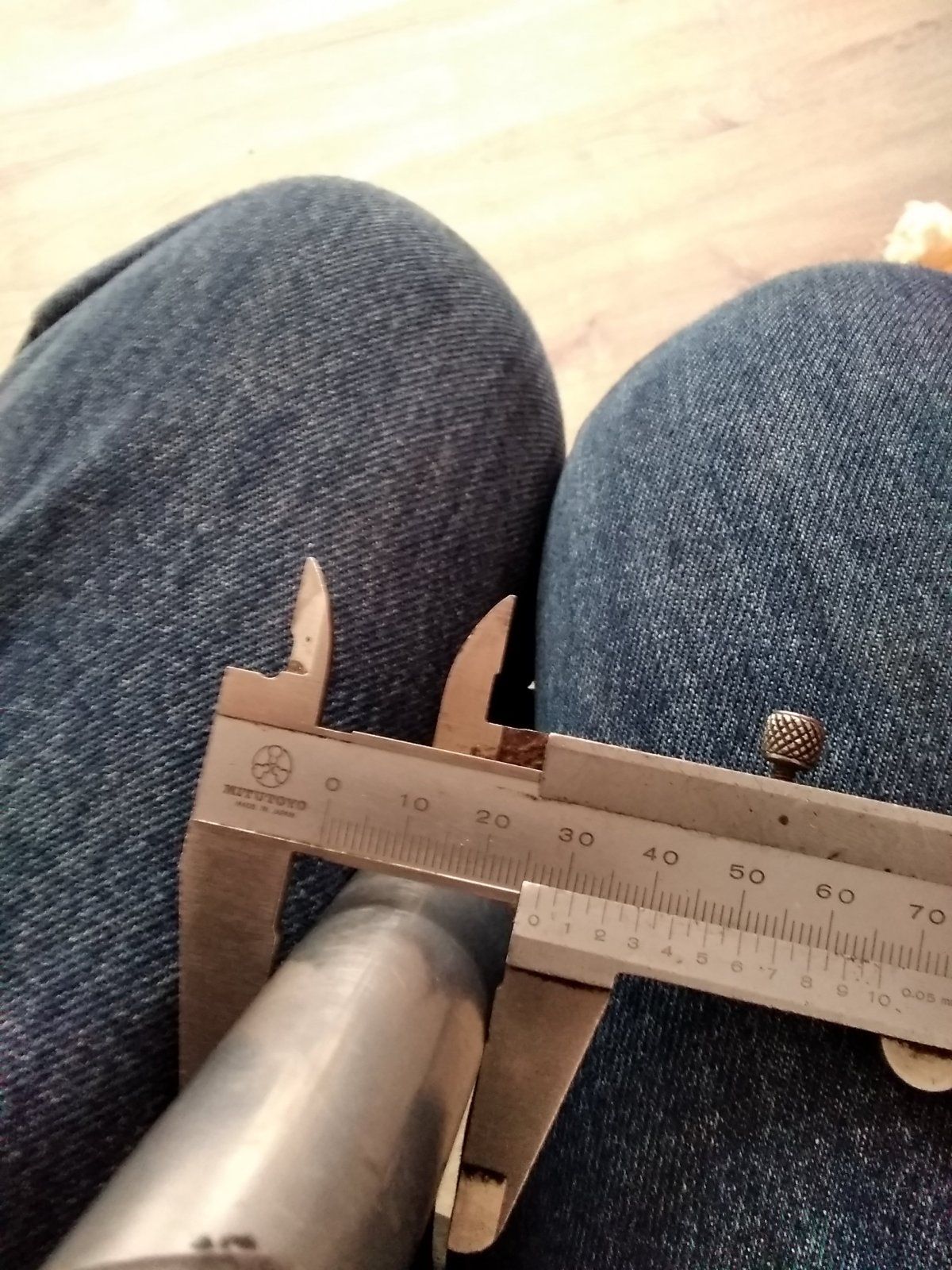

Ich kenne das auch so, bzw. habe es bei nagelneuen, unverbauten Rohren so gemessen: Columbus Standardmaterial mit Innendurchmesser 27,4 ist angegeben für Stützendurchmesser 27,2. Darüber habe ich mich auch gewundert, weil so ein Sitzrohr sich ja beim Rahmenbau durch diverse Fehler und ungünstige Bedingungen verziehen kann und anschließend (oder sowieso) ausgerieben werden muss, aber: Isso, weil isso.
Stützen mit deutlichen Abweichungen gegenüber dem eingeprägten oder aufgedruckten Maß habe ich auch einige. Da sind 27,2er dabei, die mühelos in 27,0er Rahmen flutschen, und andere, die sich in ordentlich gefertigte 27,2er Rahmen nicht mal mit Gewalt würgen lassen, während wieder andere dort wunderbar passen. Offenbar ist das ein weites Feld.
Was mich aber viel stärker irritiert: Jeder, wirklich ausnahmslos JEDER gebrauchte Stahlrahmen, den ich jemals besessen habe, wurde von irgendeinem Vorbesitzer mit einer viel zu kleinen Stütze völlig verorgelt, bis die Klemmung manchmal überhaupt nicht mehr zu retten war.
Passend war das wirklich nur bei den vieren, die ich selbst neu gekauft habe, und bei einem modernen Alurahmen aus kundigen Händen.
In den kompletten 70er, 80er und 90er Jahren muss es also in JEDEM Fahrradladen eine große Kiste mit der Aufschrift "zu dünne Sattelstützen" gegeben haben, aus der JEDER Kunde bedient wurde, der eben gerade eine einzelne Stütze brauchte: "Hier, nimm die! Die passt mit Sicherheit rein!".
