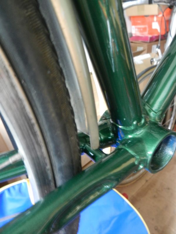

Der Testeinbau eines Rades mit dickerer Bereifung (Querfeldein) sorgte erstmal für Ernüchterung. Wie erwartet ist zwar oben am Bremssteg mehr als genügend Platz für Semiballons, aber hinterm Tretlager wirds eng, die Kettenstrebe ist zu kurz bzw. das Ausfallende zu lang, um das Rad in aufgepumpter Form einzubauen. Seitlich ist zwischen den Streben auch nicht voel Platz. Für einen Renner alles kein Problem, aber ich will ja was Dickeres aufziehen.
Ich werde jetzt mal 28er Marathons probieren, die hier noch rumliegen. Wenn das geht, dann kann ich damit auskommen.

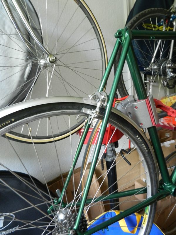

Also, 28er gehen gerade so, mehr ist definitiv nicht möglich, auch von der Hinterbauweite her nicht. Dazu muss aber das Blech über dem Quersteg enden und es darf nix in den Raum zwischen Blech und Reifen hineinragen. Mal sehen, wie ich das lösen kann.

für das blech gibt es doch so eine halbkreisförmige schelle, für den steg, die könntest du von einem schrottblech bergen - und annieten!

Es gibt ja durchaus auch die Möglichkeit, ein Schutzblech zu unterbrechen.
Hatte an einem Gazelle Randonneur (Baujahr 1991) immer das Problem, daß die Canti-Sockel zu nah aneinander waren. Keine damals käufliche Bremse paßte wirklich, und eigentlich hätte ich die Gabel damals reklamieren sollen.
Hab dann von unten ein Alu-Rundmaterial in den Gabelschaft geschoben, eine normale (Hinterrad)Rennbremse montiert und das Schutzblech unterbrochen. Die Schutzblechhaltelaschen sind aus Edelstahlblech geschnitzt.

Wirst wohl nicht drum herumkommen, Befestigungslaschen selbst aus Blech anzufertigen.

Ach ja zu Deinem Schutzblechproblem, vielleicht kannst Du dort wo das Blech mit dem Sitzrohr kollidiert ja einfach eine Auspaarung ins Blech schneiden, so daß es weiter nach vorne kommt...

Schneiden ist keine gute Idee, wenigstens, wenn man Metallbleche benutzt kann man sie in Form klopfen.
