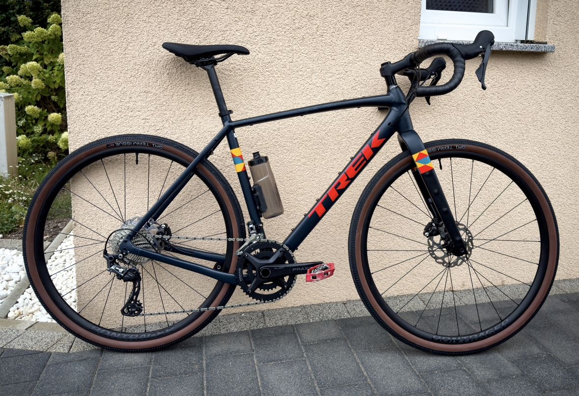

Gerade das Rad so halbwegs fertig aufgebaut.

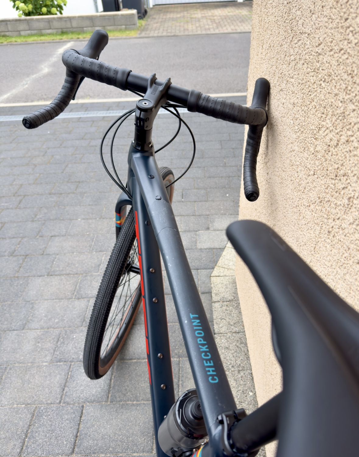

Neuer Sattel, SQLAB 614, Trinkflasche Fidlock und Folie auf dem Oberrohr sowie am Steuerrohr, weil die Leitung daran reibt.
Vorbau noch gedreht, damit der Lenker etwas höher kommt.
Milch in die Reifen und los auf eine kleine Testrunde.
Puh, ich bin breite Lenker mit 780mm breite vom MTB gewohnt. Da muss man sich sehr umgewöhnen mit dem Gravellenker und Vertrauen bekommen.
Mich nervt, das die Gummistöpsel einfach so raus fallen.
Meine alten Rose Pedale dran gewogen.

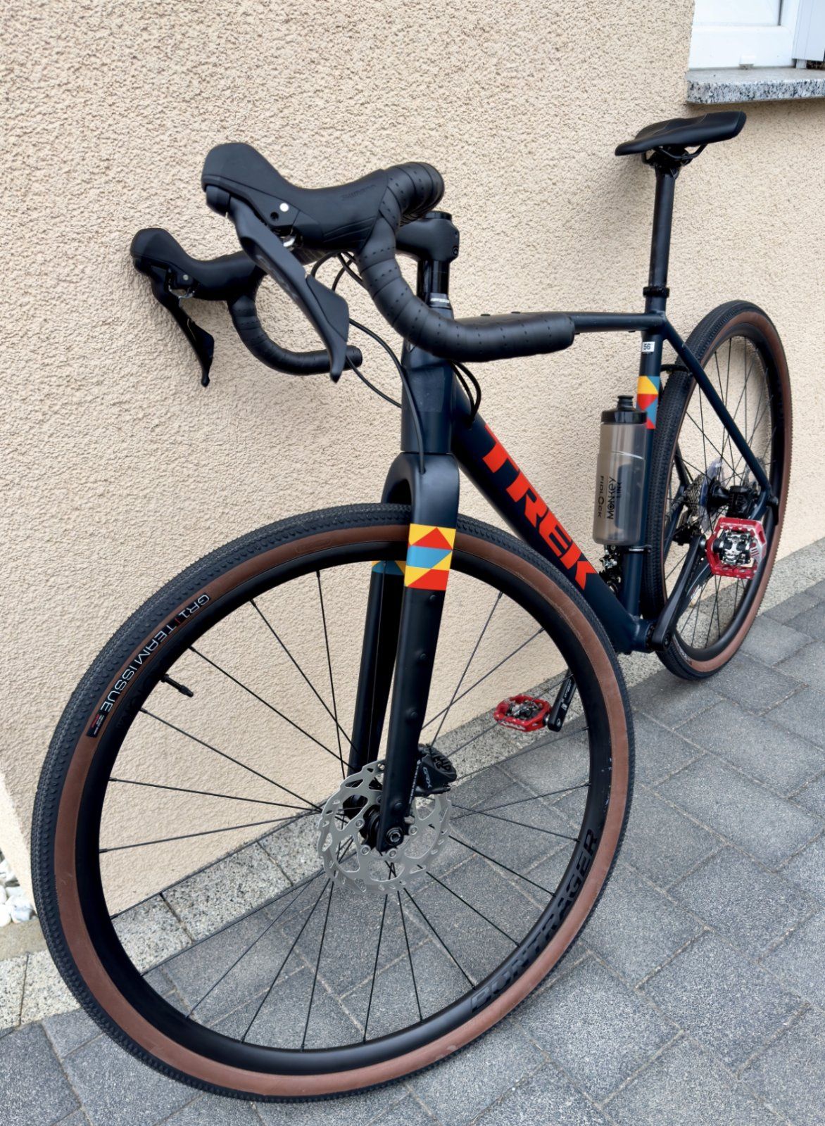

nach viel zu langer Aufbauzeit und Dank EurAnhang anzeigen 1347450er Tipps, konnte ich in der letzten Woche meinen New-bike-day feiern. Es ist ein SL von 2021 in Größe 61cm.
Aktuell tönt die Scheibe beim Bremsen vorn noch zu stark, der Frontträger lässt auch noch auf sich warten und eine Lösung fürs Licht (Nabendynamo festverkabelt) und einen Gepäckträger hinten stehen noch aus.
Aktuell saugen sich die 54er Reifen smooth über sämtliche kleinen Unebenheiten und ein paar kleine Anpassungen müssen noch erfolgen. Ich bin ganz glücklich
Echt, 54mm geht auch noch? Wow!
