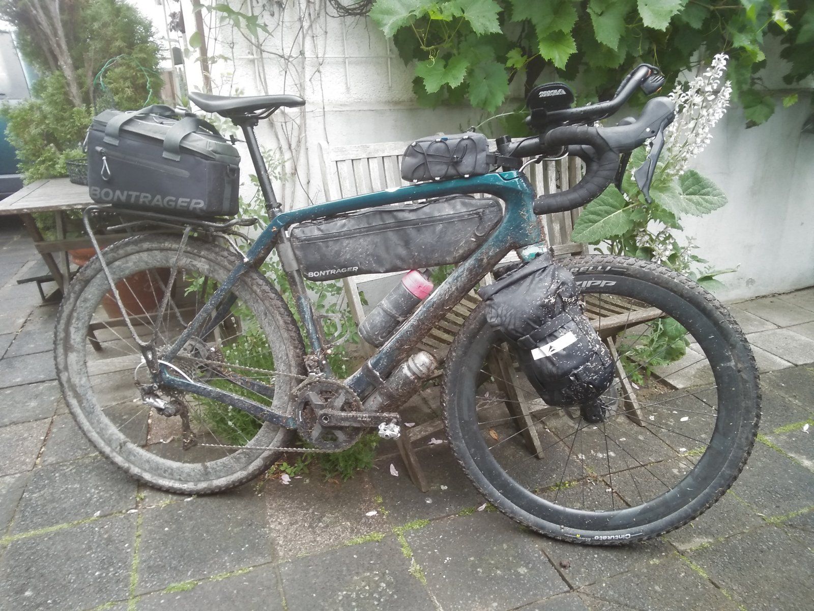

Ich komm überall herum damit, allerdings ist das auch keine wendige CX-Maschine, sondern für längere Graveltouren und Geradeauslauf. Trails mag ich auch nicht, aber mit 45er Reifen ist das Ding eine Sänfte. Meins ist derzeit ein Selbstaufbau aus der Restekiste vom Domane 2020 SL5 (Ultegra RX Schaltwerk, Rotor ALDHU Kurbel 46/30, Sram 11-36 Kassette, Rest Shimano 105. Di2 (Ultegra Schaltwerk, GRX Umwerfer, passende Rotor-Achse, R785 STI, ... liegt bis auf die Kabel schon bereit.
