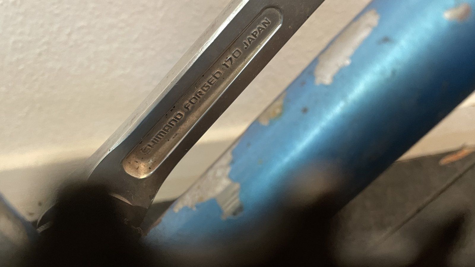

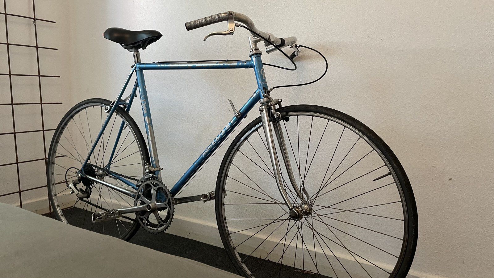

Gute Tag zusammen, vermutlich eine recht häufige Frage hier –Hoffe ihr könnt mir kurz weiterhelfen...
Plane das Rad etwas Moderner umzubauen und noch ordentlich Kilometer damit zu machen.
Doch leider ist das Tretlager lose und hat etwa spiel. Also muss da wohl ein neues her vermutlich.
Vorab frage ich mich allerdings wie ich es überhaupt zerlegen kann. Mein Standart Schraubenschlüssel passt nicht an die Sechskantmutter. Gehe davon aus, dass ich auch ein Kurbelabzieher brauche um das Lager zu wechseln. Aber so recht verstanden habe ich es noch nicht... Es gibt wohl verschiedene Typen von Lagerschalen Standards. Doch kann ich meins nicht Identifizieren.
Welches Lagerschalen Standart hat der Has Lutz und was muss ich alles für Werkzeug beschaffen um es wechseln zu können?
Lieben Dank im Voraus!

Schrauben rausdrehen (14mm), Abzieher in Kurbel schrauben, Kurbeln damit abziehen.
Mit passenden Schlüsseln Tretlager demontieren.
Hier wohl eher Muttern abschrauben, so wie das am Foto aussieht.
Bei der Demontage der Innenlagerschalen ggf auch das Linksgewinde beachten!
