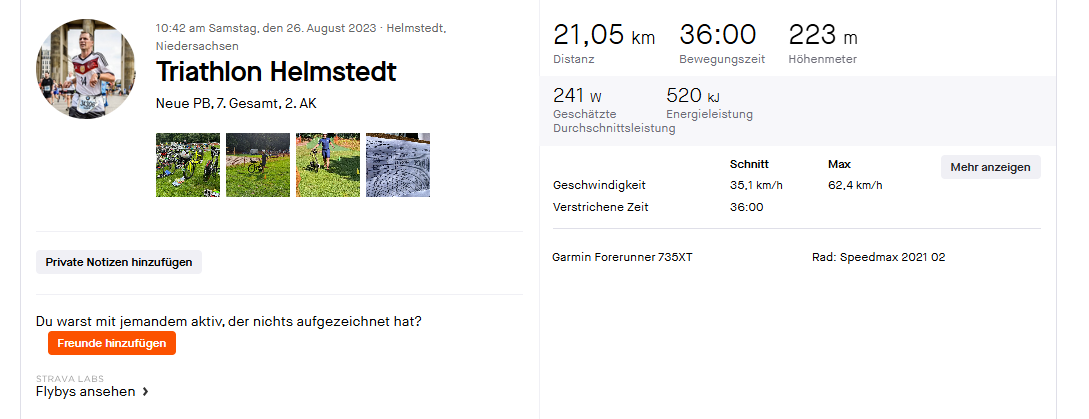

Hier auch ein Beispiel von wellig. Bin dort auch schon 2x mit dem Rennrad gestartet und Bestzeit aber mit dem Tria. In den Bergab Passagen mit 50km/h wird der Unterschied noch deutlicher und da hole ich die entscheidenden Sekunden.
