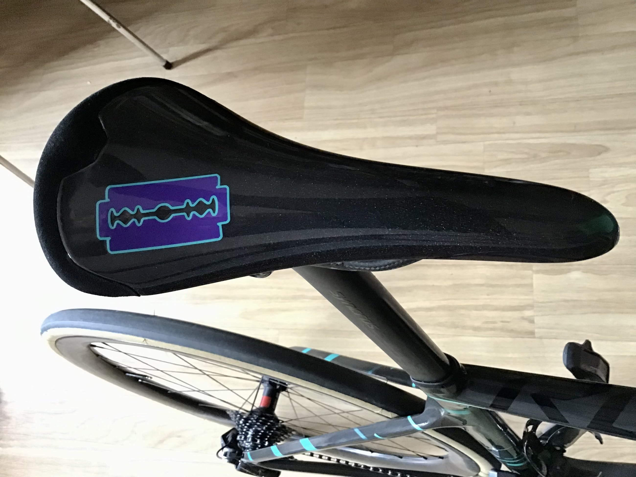

Auf zwei meiner Räder habe ich den normalen Komm-Vor mit Bezug bis zur Mitte. Da habe ich die Probleme nicht. Betroffen ist dieses Modell unten im Bild. Dieser Sattel ist aber schon bei Mario zur Nachbesserung und er kümmert sich wirklich bestens darum - großes Kompliment! Ich werde berichten, ob es danach behoben ist das Problem.

So, der Sattel ist seit letztem Freitag zurück vom Service von Mario. Ging übrigens sehr schnell!
Er hat die Kanten seinen Worten nach entgratet und mir in dem Zusammenhang noch ein neues Finish nach Kundenwunsch drauf gemacht. Dem ersten Test hielt in dem Fall meine neue Isadore Alternative Hose stand - es gab keinerlei Reibspuren, Pilling oder gar Löchleins. Weitere Tests gerade mit dem Problemkandidaten Maap Evo. Bib stehen aus. Seinen Worten nach sollte es aber nun klappen …

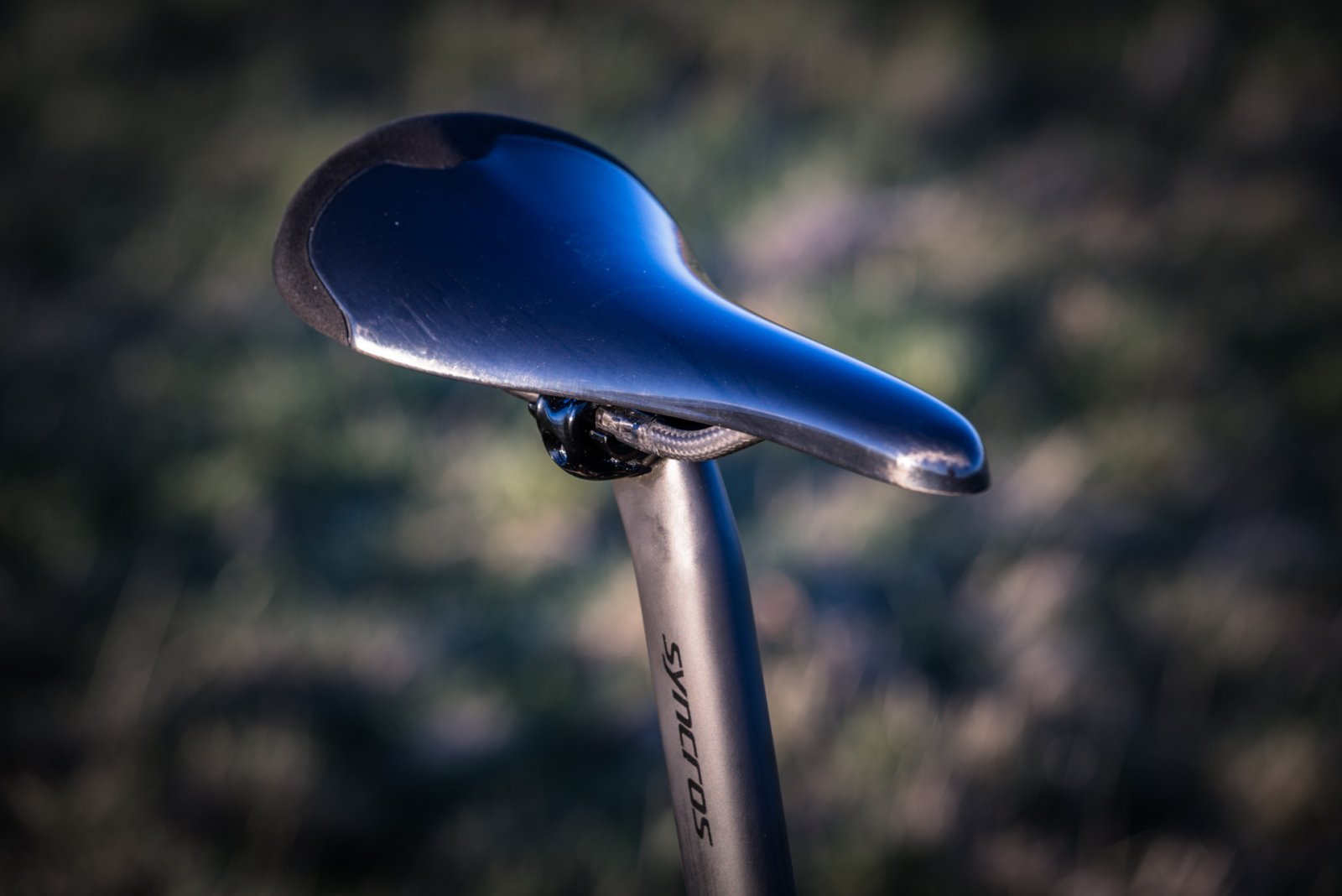

ich möchte mir gerne den Komm Vor kaufen, aber habe zu spät begriffen, dass der ein besonderes Maß bei den Sattelstreben hat. Vereinzelt lese ich, welche Stütze geht, welche nicht. Meine Stütze hat eine 2- Schrauben-Klemmung. Da steht: Kompatibilität Sattelstreben: runde (7x7 mm) und ovale (7x9 mm)
Kann ich damit den Sattel fahren? Ich denke nicht.

Wenn die Klemmung der stütze von oben und unten ist dann passt beides. Bei seitlicher Klemmung braucht es extra Klemmbacken. Welche Stütze hast Du ?
Specialized S-Works carbon (mit Adapter für 7 x 9 mm)
das ist wohl aus der Liste der kompatiblen Sattelstützen von Tune. Laut dem müsste dann meine Stütze passen?
logo paßt da ein 7x7 und ein 7x9. Denn die Sattelstreben bleiben in der Breite gleich (7mm) und verändern sich nur in der Höhe von 7mm auf 9mm. Da die Klemmung der Stütze von oben nach unten klemmt, paßt das. Es könnte auch eine Sattelstrebe von 7mmx15mm verwendet werden, wenn es sie denn gäbe. Nach oben sind im Prinzip keine Grenzen gesetzt. Nur die Breite darf sich nicht ändern und die ist mit 7mm standard.
Edit zur Ergänzung. Der Tune hat 8x10, das ist kein standard und damit paßt es nicht.
