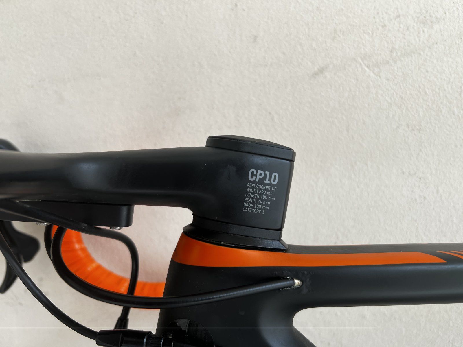

ich hadere auch mit den Maßen. Habe aber mittlerweile folgendes an meinem CF SL 7 Disc in Größe S mit CP10 Cockpit nachgemessen:
Der Angegebene Stack 546 stimmt und gilt nur für den Rahmen. Keine Spacer.
Der Stack+ 612 entspricht dem Aufbau mit dem obligatorischen 15mm Spacer + CP10 Cockpit. Gemessen auf die Oberfläche des Lenkers.
Von da aus kannst du den Lenker mittels Spacer um max. 27.5mm anheben.

Warum sind 15mm Spacer obligatorisch?
Du kannst dann nicht noch mal 27,5mm drauf setzten. 27,5mm sind das Maximum. Auf dieses Maß ist das Steuerrohr im Auslieferungszustand abgelängt. Was viele aber nicht beachten, ist der Steuersatzdeckel, der bereits 16mm hoch baut.
Bin bei dir: Du sprichst vom Steuersatzdeckel, der bei mir halt obligatorischer Spacer heißt.

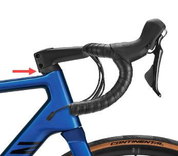

Für mich ist das ein Unterschied. Der Steuersatzdeckel ist immer montiert. Spacer sind flexibel und können entfernt oder hinzugefügt werden. Falls du mit obligatorischen 15mm eben diesen Deckel meintest, dann schreiben wir tatsächlich vom selben.
Steuersatzdeckel:
