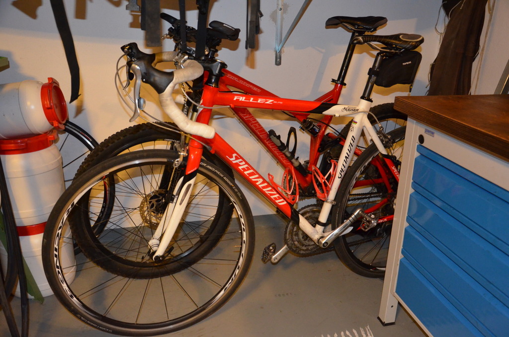

Das Umbauobjekt:

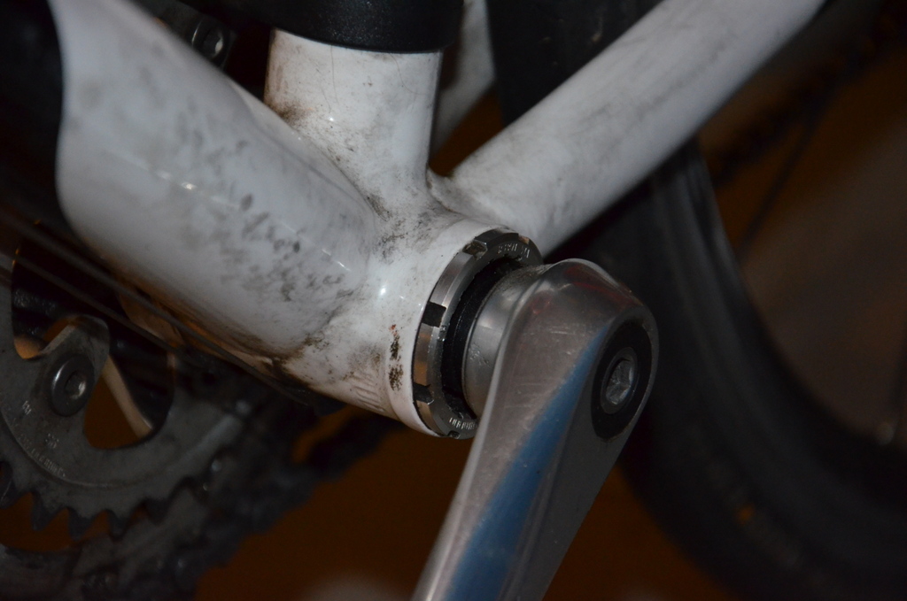

So sah es heute morgen aus. Dann ging es los:
Nackig und sauber:
