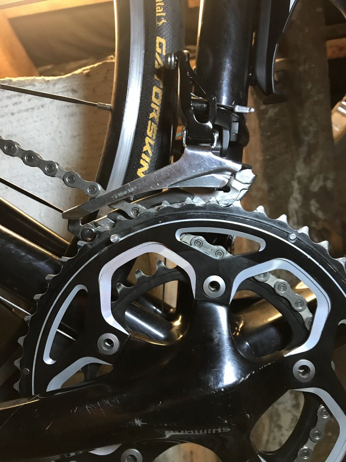

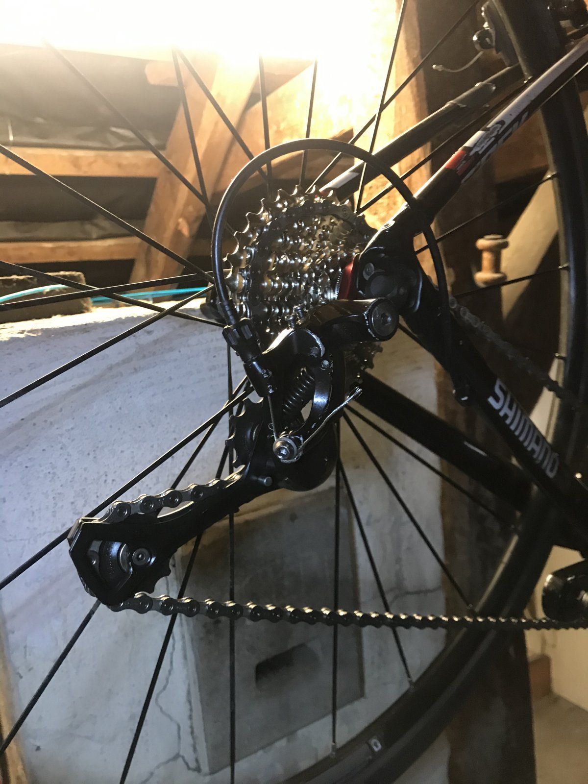

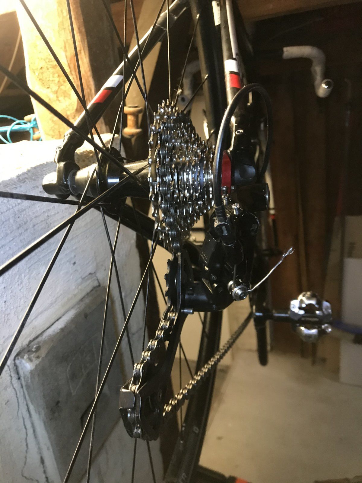

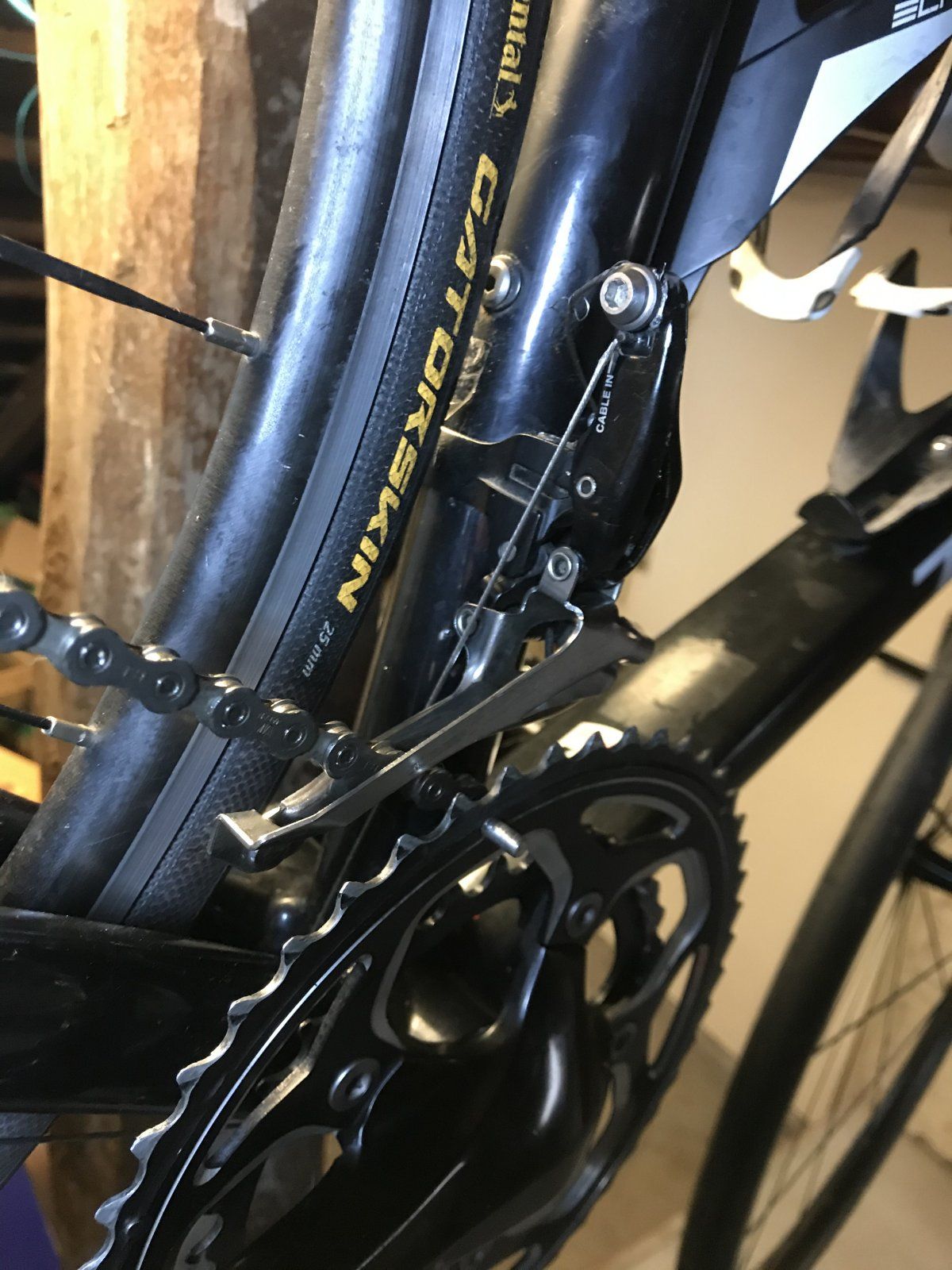

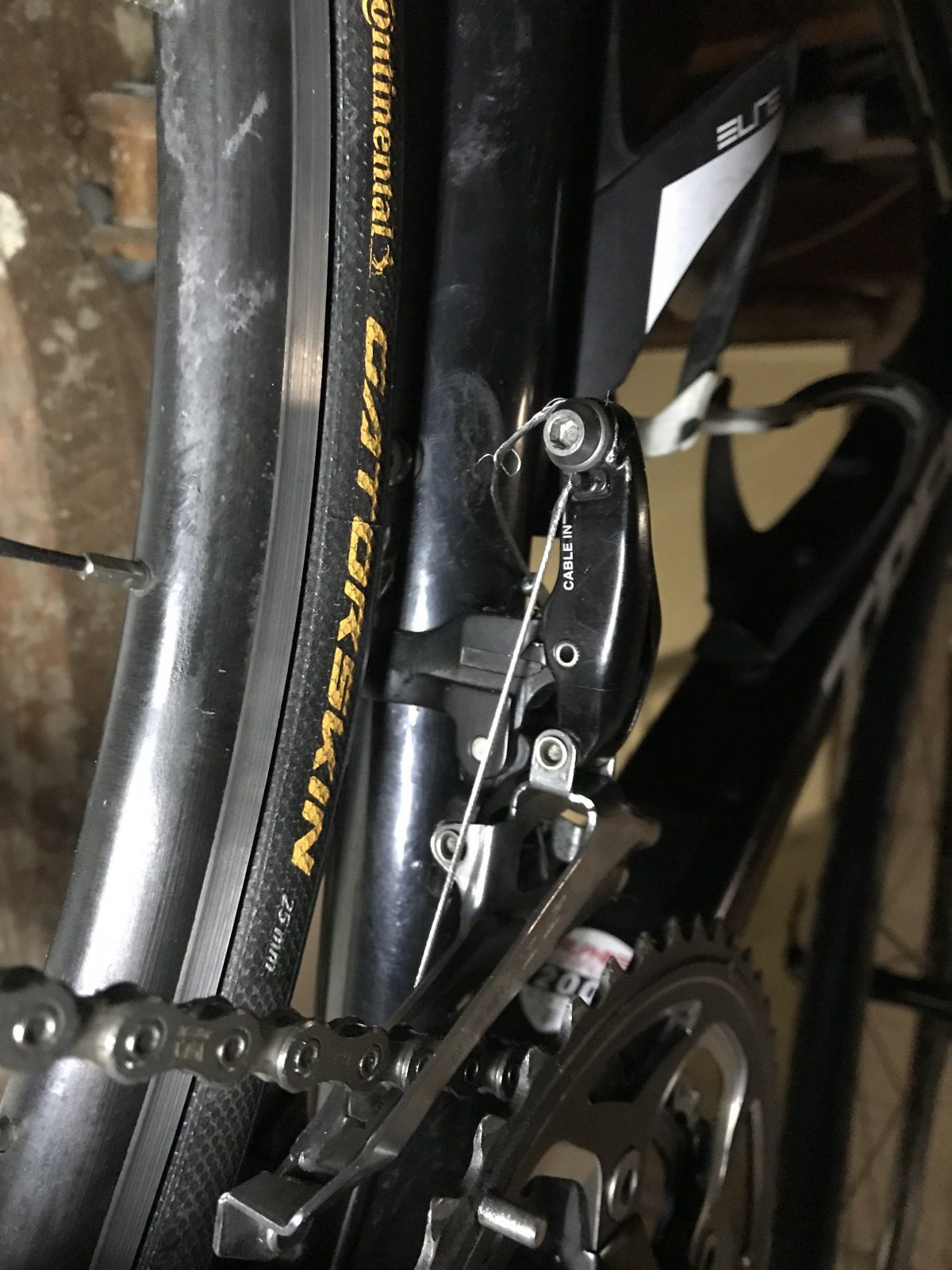

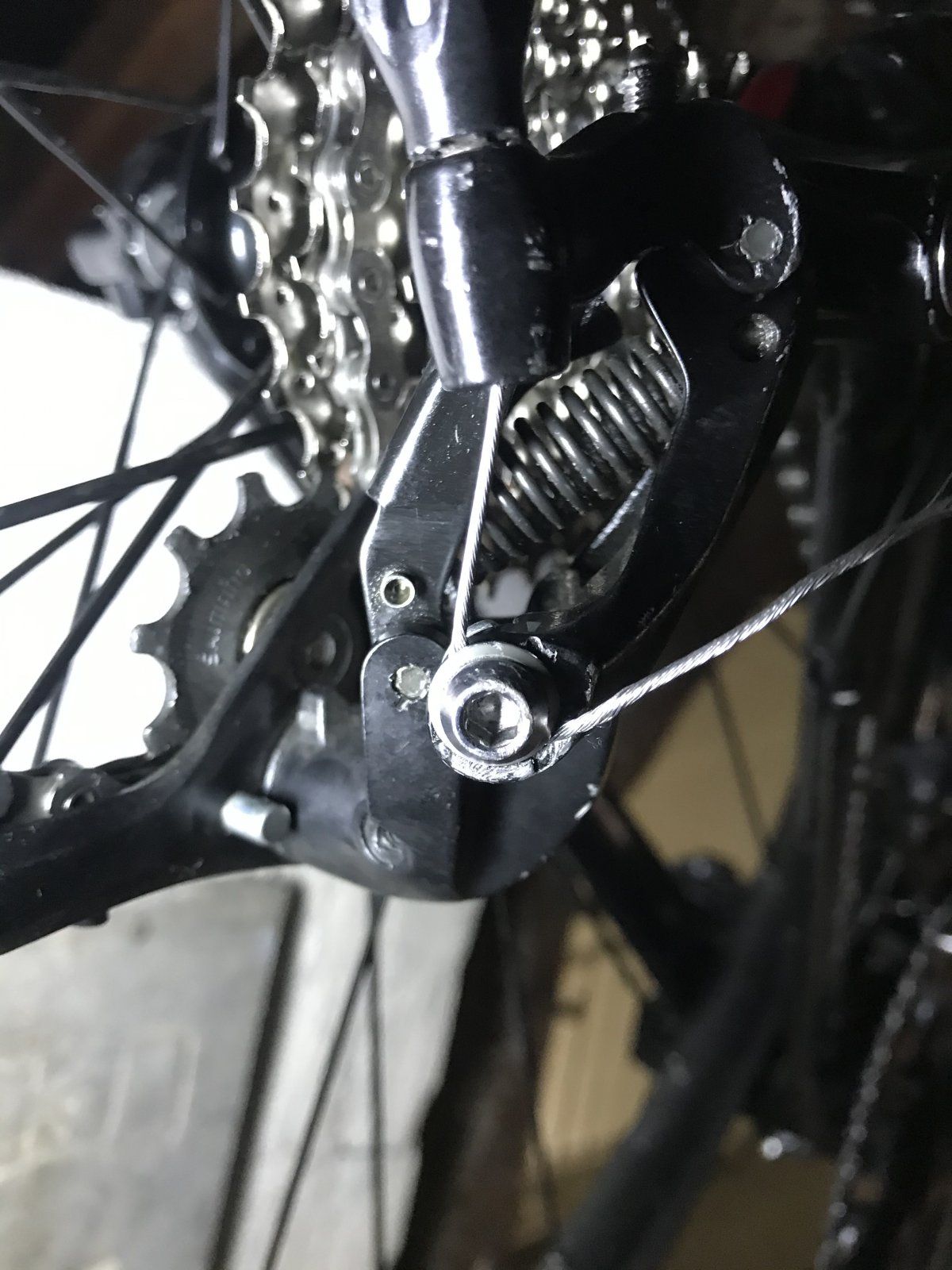

sind die Züge so Korrekt eingespannt oder muss ich noch etwas verändern?

Das große Blatt ist verdreht. Der Pin gehört hinter den Kurbelarm.
Auf dem Bild "6AF0ECE6-8878-407A-BAFB-8FBFE07B95A5.jpeg" wirkt es für mich auch so, als sei dort die Platte unter dem Zug verdreht. Sieht so aus, als wäre dort ein Teil abgewinkelt, der den Zug vor einem Herausgleiten aus der Klemmung schützen soll an einer anderen Position ist als gewollt. Die Aussage ist aber mit Vorsicht zu genießen, da ich das Schaltwerk nicht kenne.
Fotos die so gemacht sind, dass man die Kettenlinie oder den Winkel des Umwerfers zum Kettenblatt erkennen kann, würde vermutlich ausführlichere Antworten möglich machen :)
Jain!
Der hintere ist falsch eingefädelt. Man sieht auf dem vorletzten Bild deutlich die Kerben, durch welche der Zug hätte geführt werden sollen.
Der vordere ist zwar laut Anleitung richtig, aber wenn ich das bei meinem Rad so mache, lässt es sich vom kleinen auf das große Blatt, bzw. von der Trimmposition nach oben, nur sehr schwer schalten. Deshalb führe ich da absichtlich fäschlicherweise den Zug links an der Schraube vorbei und dann etwa 3/4 um sie herum, sodass der Zug auf der Außenseite nach unten zeigt. Aber wenn dein Umwerfer so gut schaltet, dann lass es so wie es ist. Wenn du fertig bist, schneide die Ausgefransten Zugenden ab und klemme Endkappen darauf, die verhindern ein erneutes Ausfransen.
