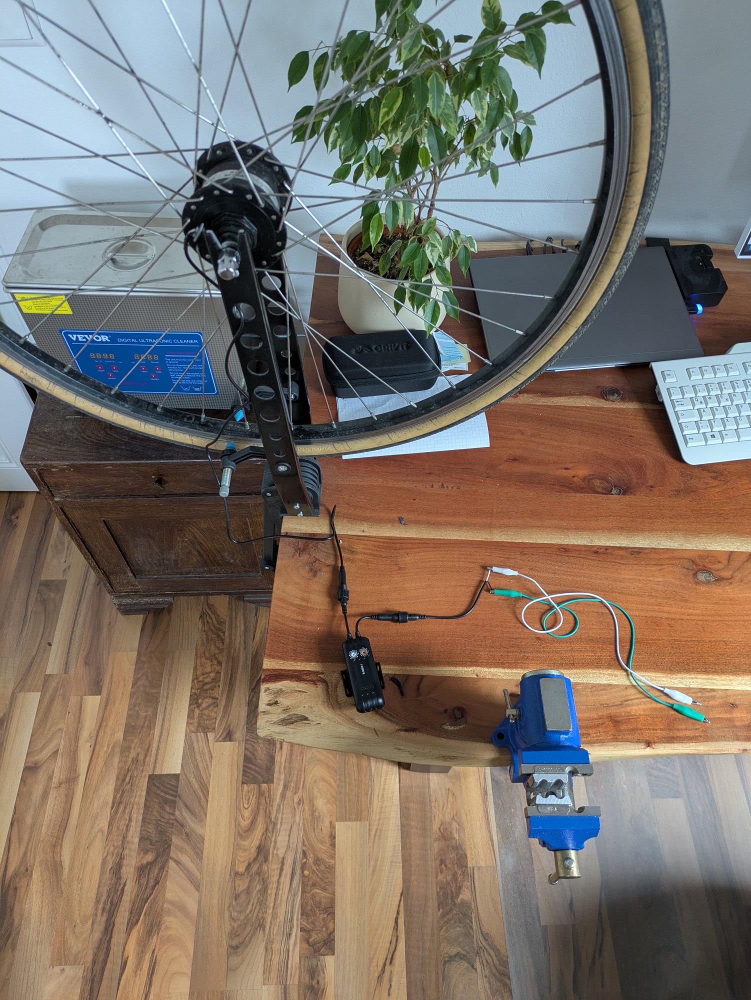

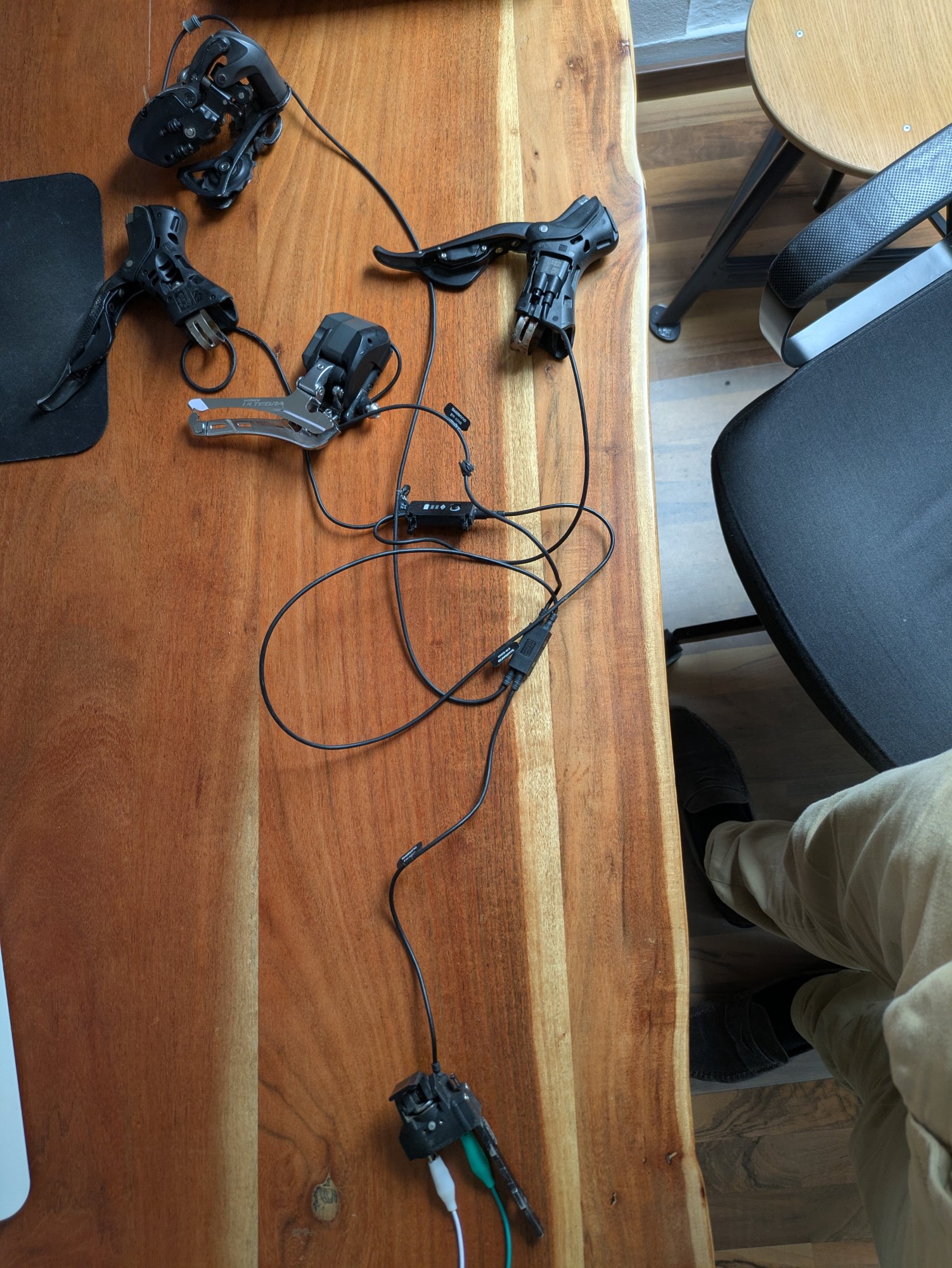

So der erste Test ist abgeschlossen. Gemischte Ergebnisse. Der Versuchsaufbau. Das E-Werk ist an den Nabendynamo angeschlossen. An das E-Werk habe ich die externe Batteriehalterung geklemmt.
Die Ergebnisse sind bisher durchwachsen. Ich messe 7.07V, die aus dem E-Werk geliefert werden. Wenn ich das Rad drehe, bekomme ich ein grünes Licht. Manchmal kann ich auch den Umwerfer schalten, aber auch nur in eine Richtung. Das Schaltwerk macht nur ein kleines Geräusch, bewegt sich aber nicht.
Das Komische ist, dass ich diesen Zustand nicht immer reproduzieren kann. Mal passiert auch einfach gar nichts.
Anhang anzeigen 1564432Anhang anzeigen 1564433

Mein Schwiegervater war heute da und wir haben nochmal etwas rumprobiert. Wenn das Rad schnell genug dreht, dann schaltet das Schaltwerk und der Umwerfer auch. Das Rad muss sich dafür relativ schnell drehen. Kann es aber gar nicht abschätzen wie viel kmh es wäre. Gut, ich habe jetzt auch nur einen relativ einfachen Nabendynamo von Shimano und keinen SON wie Chapman. Damit würde es ggf. etwas besser laufen.
Jetzt ist noch die Frage wie ich dauerhaft E-Werk und Batteriemount miteinander verbinde.
