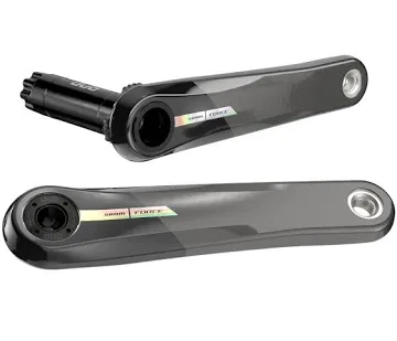

Frage wg. dem PM bei SRAM:
An die SRAM Force DUB Carbon passt doch dieser linksseitige Kurbel-PM, oder? Oder muss man da noch irgendwas beachten?
Ja das passt. Ist Direct Mount. Das Kettenblatt oder die 2-fach KB Garnitur werden auf den rechten Pedalarm aufgesetzt und mit diesem direkt verschraubt. Dann wird der rechte Pedalarm auf den Stern des linken aufgesetzt und mit dem dann verschraubt.
Ich habe auch so ein Teil, würde es mir aber nicht noch mal kaufen, weil die AAA Batterien sehr schnell leer anzeigen(ohne das sie es wirklich sind). Es müssen auch Lithium AAA sein, normale AAA gehen schon nach kurzer Zeit (4-6h) nicht mehr. Jetzt bei Kälte habe ich aber auch schon mit den Lithium AAA nach 4h Fahrt Probleme mit dem Ladestand...
