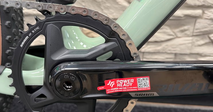

Der Thread hier ist genau mein Thema. Bei mir geht es um ein 2025er Nuroad C62 Ex mit Rival Kurbel und 1-fach Kettenblatt.
Wenn ich das in diesem Thread hier richtig verstanden habe, würde sich zwischen Rival Kurbel und dem 40er, 1-fach Kettenblatt der Spider PM montieren lassen?
Würde auch das bisherige 40er SRAM * X-Sync Kettenblatt auf den Spider PM passen?
Laut SRAM * ist der Spider PM für Rival nur mit Force / Red kompatibel, funktioniert das trotdem mit der Rival Kurbel?
Wäre der Kettenabstand vom Rahmen unverändert, oder könnten sich daraus Probleme mit der Kettenlinie und dem Schaltwerk ergeben?
Wer hat damit Erfahrung?

Da dies ein Direct Mount Kettenblatt ist, kannst Du es nicht mit einem Spider PM nutzen. Der Spider ist ja schon Teil des Kettenblattes. Wenn Du einen Spider PM anbauen möchtest, brauchst Du also ein KB mit dem jeweiligen Lochkreis zum festschrauben an den Spider PM. Dieser wird dann über den Kurbelstern mit der Kurbelwelle verbunden und mit den 8 kleinen Schrauben befestigt. Linken und rechten Kurbelarm kannst Du so behalten, aber eben das Kettenblatt nicht.
Andere Variante wäre die linkseitige Messung. Dann kannst Du Kettenblatt und rechten Kurbelarm behalten und benötigst den linken Kurbelarm mit daran befestigter Welle und integrierten PM.
An der Kettenlinie ändert sich nichts, wenn Du den Rival Wide PM nimmst und nicht den normalen.
Ich bin noch immer etwas irritiert von dem Aufkleber "power ready" auf der Rival Kurbel. Dachte Anfangs, dass man lediglich einen kleinen Sensor (ein zusätzliches Teil) an die bestehende Kurbel anstecken/anschrauben müsste. Dass man dazu Teile der Kurbel (den linken Kubelarm) bzw. Spider+Kettenblatt komplett austauschen muss, finde ich irreführend. So wirklich "power ready" ist das für mein Verständnis dann doch nicht, wenn ich nagelneue Teile ersetzen muss - aber so funktioniert wohl Marketing..... .

Was meinst Du damit? Dass was funktioniert? Man kann sowohl den Spider PM als auch den linkseitig in der Achse(Welle) messenden verbauen. Funktionieren tut das beides. Nur wie schon gesagt, man kann nicht den Spider PM mit DircetMount Kettenblättern verbauen.
Halt mit einem alten directmount Kettenblatt.
Da hat sich von D1 zu D2 nichts verändert. Es gibt DirectMount, also das Kettenblatt wird mit den 8 Schrauben an die rechte Kurbel verschraubt und es gibt die Spider Variante mit verschiedenen Lochkreisen und 4 oder 5 Schrauben. Da wird dann der Spider mit den 8 Schrauben an die rechte Kurbel verschraubt und an diesen die jeweiligen Kettenblätter.
Glaube kaum, dass es zwischen Rival und Force Kurbel Unterschiede in der Kettenline gibt.
Unterschiede in der Kettenlinie gibt es zwischen der Wide und der normalen Variante. Nicht zwischen Force oder Rival. Man könnte durch anderes positionieren der Spacer noch die Kettenlinie verändern, aber das wäre nicht SRAM * spezifisch.
