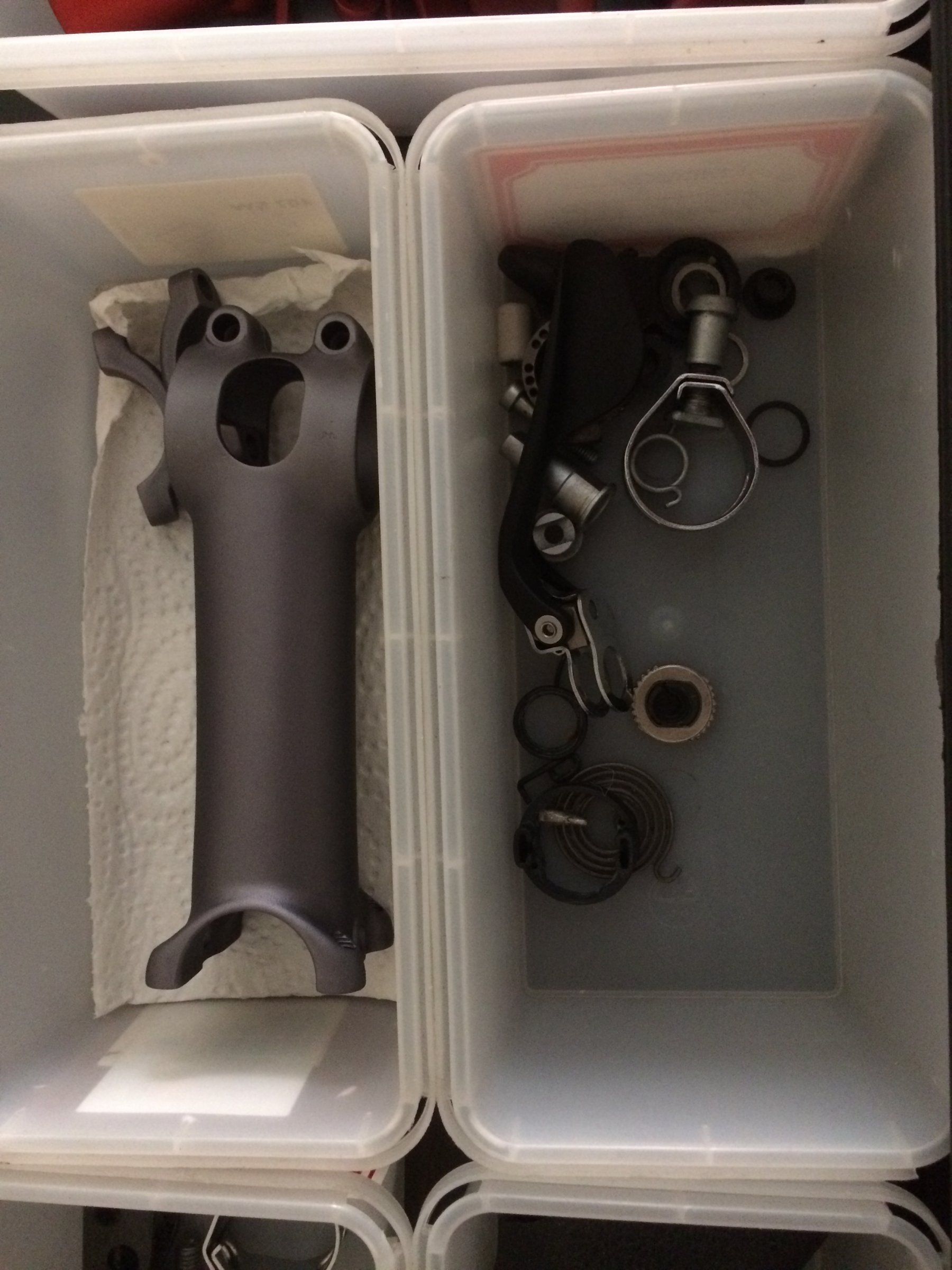

Den kann man doch einfach zerlegen. Vor wenigen Wochen hatte ich meine in alle Einzelteile zerlegt vor mir zwecks Generalüberholung. Nach mindestens 80.000 kein nennenswerter Verschleiß.
Das war der linke
Wusste ich auch nicht. Einfach machen. Und die reihenfolge der Teile merken. Ggf. Fotos machen.
Hilfreich ist auch der Campa Ersatzteilkatalog.
gibt auch youtube videos, gucke ich mir immer vorher an, dann klappt es.:daumen:
drei hände wünscht man sich trotzdem, man kann das aber mit zeiteinsatz kompensieren. :D
ein sti dagegen ist die hölle, da hab ich aufgegeben und ebay bemüht:crash:

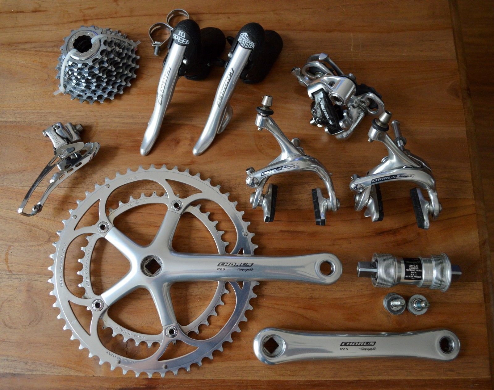

Was betrifft Geometrie, ja, aber manche Schalthebel aus die Escape Serien (Xenon, Veloce und Centaur nach 2006) sind offiziell nicht kompatibel mit
Chorus/Record Schaltwerke weil der Zurückholfeder zu stark ist.
Die erste Serie Chorus 10 Fach hatte kein Karbon im Schaltwerk und sichtbare Bolzen in die Bremsen, und der Hinterradbremse war Dual Pivot....
