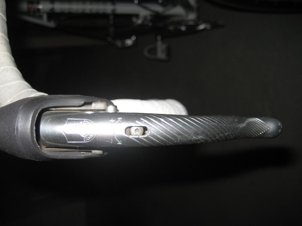

Dann noch eine Frage, das Rad hat Campanolo Delta Bremsen. Wie
ist das mit den Bremsen, sind die sehr empfindlich, oder sehr wartungsaufwändig?

Die Delta Bremsen sehen optisch sehr gut aus, haben aber im Vergleich zu anderen Bremsen von Campa eine bescheidene Bremskraft wie ich finde. Nix für die Alpen ;)

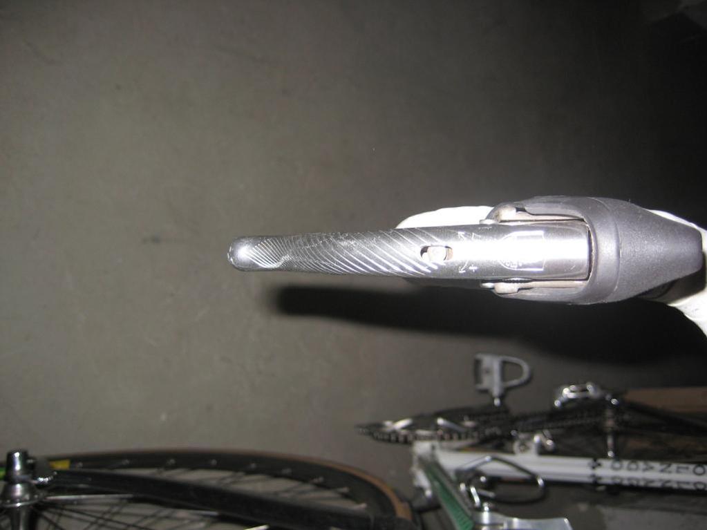

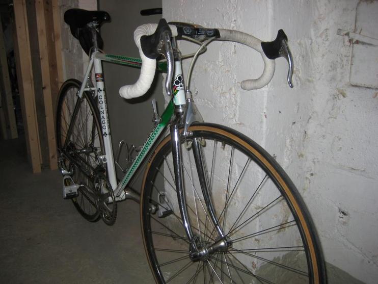

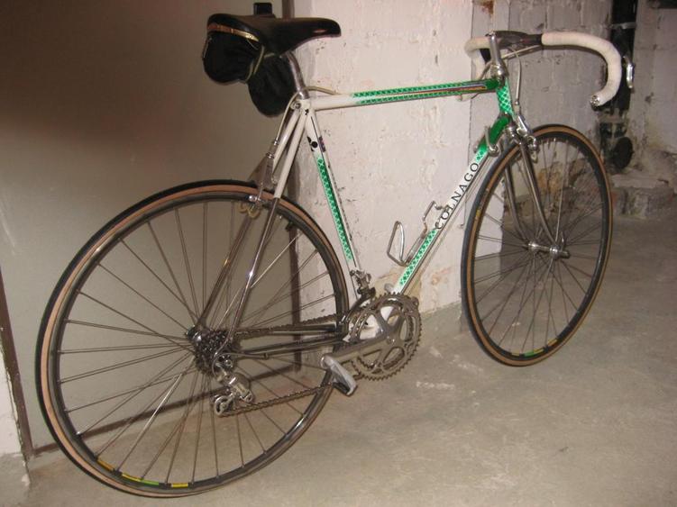

So,
erst eben abgeholt deshalb auch erst jetzt Bilers:)
Noch ungeputzt, das Rad hat langeee gestanden.
Die Substanz vorallem der Rahmen ist Top.
Komponenten kann ich wenig sagen da ich nicht viel
ahnung habe. Meine Campanolo Brave ausstattung.
Die Laufräder von Mavic aus Stahl mit verklebten
reifen.....
Kommentiert bitte ruig mal:wink2:

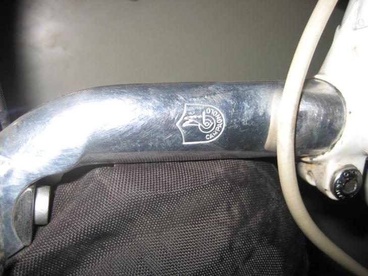

AW: Unterschiede Colnago Master-Olympic
Und noch mehr

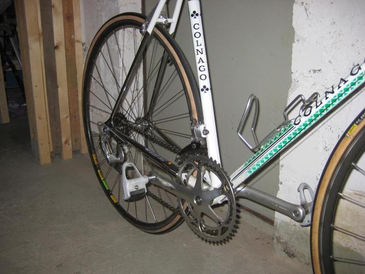

Und nochmal
reifen.....
Wohl kaum, das sind dunkel eloxierte Alufelgen. Mit Stahl wäre die Bremswirkung mit den Deltas vollend katastrophal, aber es soll Leute geben, die auch den Deltas nennenswerte Verzögerungswerte abringen, ist Einstellungssache und auch sehr von der Kombination mit den Felgen abhängig.
Die Bremsbeläge dürften es nach der Zeit allerdings hinter sich haben, die sind sicher verhärtet.
Den Ritzeln und Kettenblättern nach zu urteilen dürfte das Rad vielleicht 20 km bewegt worden sein.
Schöner Klassiker, putzen, Lager neu fetten, Reifen und Bremsgummis neu, einstellen, draufsetzen, losfahren.
Och menno, warum find ich nicht mal so was im Keller...? :rolleyes:

ich kann nur das sagen was auf den Laufrädern steht, nämlich Stainless Steel !
Kann ev. mal demnächst bilder machen.
Ja wirklich ein Tolles rad und das gleich bei meinem ersten Rennrad;)
Gruß
Waldi

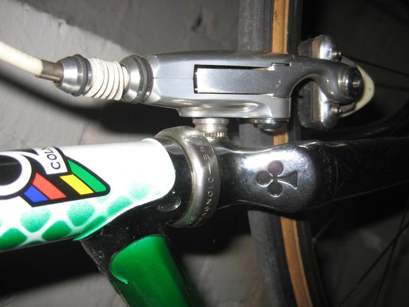

Hi,
also zu den Bremsen:
Ich bin ja selber gerade dabei ein Colnago mit Croce d'Aune aufzubauen. Meine Bremsen haben die aussenliegenden Federn. Hier mal ein Bild von der zerlegten und gereinigten Bremse
Aber was bei den Deltas schwieriger ist im Vergleich zu anderen Bremsen ist die Zugverlegung, da der Bremszug in der Bremse bleibt und man nur wenige Millimeter Spielraum beim Kürzen hat. Außerdem benötigst du einen 3,5mm Inbus um den Bremszug zu lösen. Neue Bremsklötze gibt es übrigens hier noch zu kaufen http://www.gs-bike.com/shop/product_info.php?cPath=82&products_id=773&osCsid=8e8ec6d625feb77aea3876030717a501
Hi,
gut getippt. Sind Mavic MA-40 2CD Laufräder.
Müssen eigentlich die Schlauchreifen verklebt werden?
Die Momentanen Schlappen scheinen nicht verklebt, die haben auch
seitlich eine art kule die an den Felgenrand drücken...
Na da kommt ja was mit bremsen auf mich zu....
Scheinen aber gut zu funktionieren....
Gruß
Waldi
Hi, also die MA40 sind meines Wissens nach Drahtreifenfelgen. Das heißt da wird nichts verklebt sondern der Mantel wird mit einem extra Schlauch drunter draufgespannt und durch die 2 "Nasen" an der Seite der Felge festgehalten...

Wenn wir schon bei den Delta´s sind, wie kann ich die
Mittelstellung ändern, die vorderbremse steht nicht
mittig wenn ich den Bremshebel loslasse.
Hinten funktioniert es super.
Hast du aktuellen Reifen schon runter? Da sollte drunter eigentlich noch ein Schlauch zum vorschein kommen. Wenn ja dann kannst du ganz normale Drahtreifen draufziehen musst eben nur auf Größe und Breite achten.
Bei den Deltas, ohne jetzt die genauen Details zu kennen (Bilder wären da hilfreich) könntest du Vorne die Inbusschraube, welche durch die Gabel geht lösen, anschließend die komplette Bremse ein bisschen zur Seite drehen, bis sie mittig ist und in der Position schraubst du die Schraube dann wieder fest.
Sorry hab gerade gesehen du hast ja ein Bild von der vorderen drin... dann sollte es so sein wie ich es beschrieben habe. Schau aber auch mal nach ob das Laufrad richtig eingespannt ist und oder einen 8er hat...
Hi,
ich hatte neue Faltreifen da, hatte das hintere laufrad runter...
Was ist das dachte ich, definitiv der reifen ist mit dem schlauch zusammen !
Auch die Form der Felge, nur eine ganz leichte rundung....
Es waren zwar klebereste auf der Felge aber den Reifen konnte ich ganz
leicht abziehen....schien nicht verklebt zu sein.
Also ich gehe jetzt mal runter, unterm sattel ist ein uralter ersatzreifen, da mache
ich mal ein Photo davon damit ihr euch das mal ansehen könnt.
Die Delta selbst sitzt richtig, ich meine die Mittelstellung der Arme selbst stimmt nicht...Damit meine ich das ein arm zu weit raus gugt, der andere zu weit innen.
So ist die Bremse nicht mehr richtig mittig.
