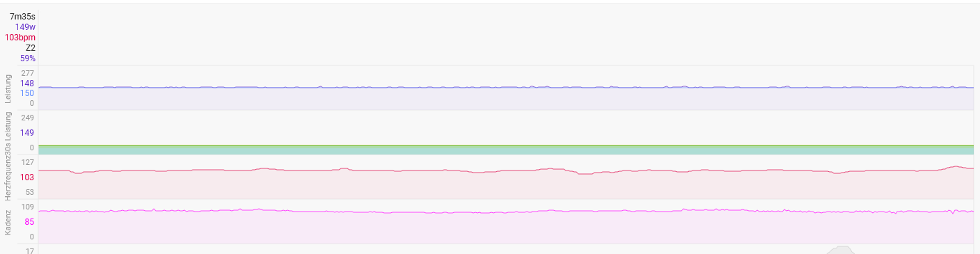

Ich kann die nächste LIT Einheit einfach mal über das Garmin fahren. 45min bei 145 Watt - da sehe ich ziemlich gut Schwankungen.
Nur mit Rolle:
Mit PM als Quelle und Rolle als Widerstand:
