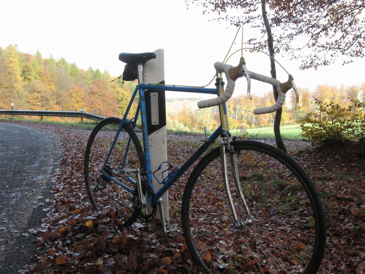

langsam scheints das dann doch zu sein mit dem goldenen Herbst. Vielleicht ein letztes Mal in kurzen Sachen über Andechs zum Ammersee. Eigentlich hab ich überlegt das Klein über den Winter zu veräußern, da es mir ein bisschen zu lang ist, aber irgendwie will ich es nicht verkaufen und so schlecht fährst es sich dann doch nicht...

Öhm, wie groß ist denn das Klein?
Falls Du es wirklich mal verkaufen willst, möchte ich mich schon mal für ne Probefahrt vormerken.:)
VG Ralf

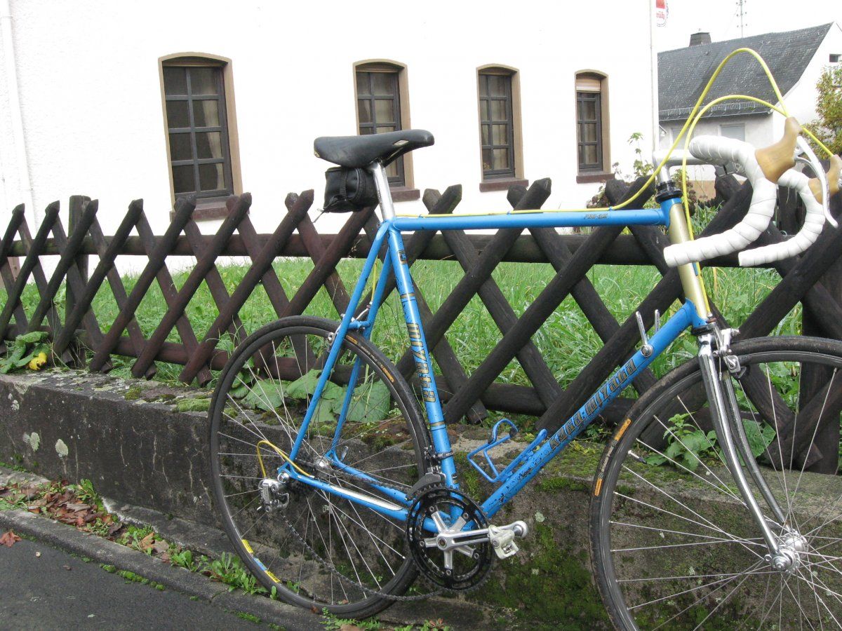

Warum hängt die Kette so durch?
Bei extremen Schaltsprüngen (52x15 auf 38x23) erlaubt das Schaltwerk Dura Ace 7200 der Kette einige Freiheiten. machte kurz pling. Aufgelegt und weiter. Da der ingenieur schon fragt: wie kommt es, daß die Schaltvorgänge mit dieser Dura Ace die mit Abstand leichtesten sind, die ich kenne.? Will damit sagen: die Hebelkräfte sind extrem gering im Vergleich zu allen anderen Schaltungen die ich besitze (ca 6). ist das schon jemand anderem aufgefallen?
Danke
Hm, da diese Schaltwerke ja nun nicht grundsätzlich völlig anders gestaltet sind/waren als vergleichbare zeitgenössische Schaltwerke, hat es wohl nichts mit den Zug- und Hebelverhältnissen am Schaltwerk zu tun, sondern es muss etwas mit der (Vor-)Spannung der Feder im Parallelogramm zu tun haben.
Die Federn für das gesamte Schaltwerk und den Rollenkäfig, die die Kettenspannung direkt beeinflussen, werden wohl bei Dura Ace-Schaltwerken, die in der Regel eben keine extremen Schaltsprünge auszuführen haben, etwas geringer vorgespannt sein als z. B. bei Langkäfig-MTB-Schaltwerken, aber andererseits nicht so sehr viel weniger, da sonst die Kette durchhängen würde (was sie ja generell nicht tut).
Abgesehen davon ist vermutlich die Lagerung aller beweglichen Teile bei Dura Ace-Schaltwerken besonders gut und reibungsarm ausgeführt, was sich insgesamt dann auch summieren, und daher beim Schalten (Stichwort "Losbrechmoment" ;)) bemerkbar machen dürfte.

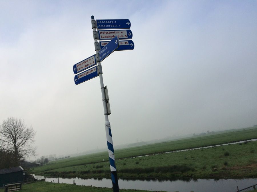

Das sind mal Radwegweiser! An der Stelle, wo sie hingehören und in einer Schrift, die man auch beim Heranfahren lesen kann.
Bei uns muss man immer erst suchen, obs überhaupt einen Wegweiser gibt, dann an den Pfahl fahren, anhalten und sich strecken, dass man die Schrift lesen kann. Oft sind die Schilder auch so verwittert, dass man nur wenig erkennen kann.
