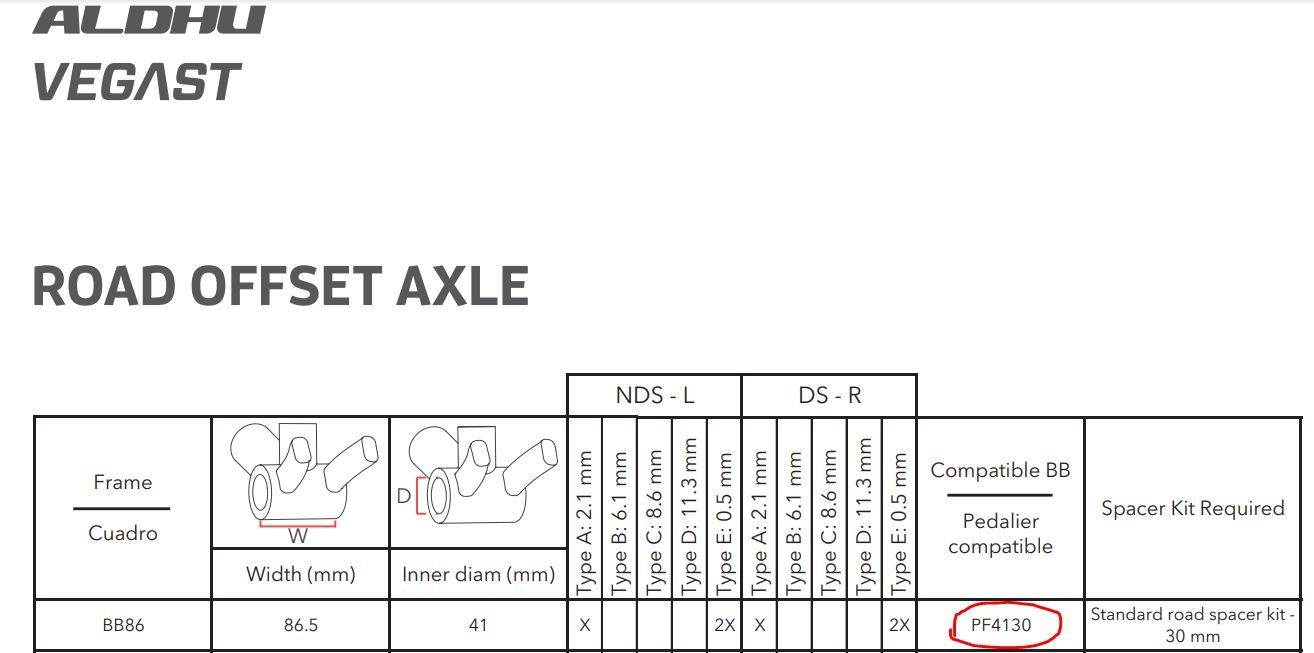

Rotor gefällt mir persönlich auch, aber da gibt es ein paar Dinge zu beachten:
  • Du bräuchtest ein neues Innenlager und über Innenlager für die 30er Welle in einem 41er Lagergehäuse gibts häufiger als bei anderen Kombinationen Berichte, dass die Lager nicht so lange halten. Der eine Milimeter, den die Lager weniger Platz haben, macht vielleicht einen Unterschied.
Es ist nicht 1mm, leider.
Bei 42mm könnte man Standardlager mit 42mm außen und 30mm innen nehmen. bei 41mm sind es immer Sonderlösungen, die sich durch sehr kleine Kugeln auszeichnen.
Ich würde daher immer bei BB86, wie in diesem Fall vorliegend, zu 24er Welle raten.
Was mich wundert, 30mm Spacer? So viel? Würde die Zusammenstellung ansonsten passen?
30mm ist Durchmesser der Spacer nicht deren Dicke. Welle hat halt 30mm.
Mit deim einen Milimeter meinte ich, dass gemäß meiner Erfahrungen (und was man so hört und liest) die Kombi aus 42er Gehäuse und 30er Welle gut funktioniert, eine 29mm Dub Welle im 41er Gehäuse geht auch. Aber 30er Welle im 41er Gehäuse ist wohl vergleichsweise problematisch. Deshalb mein Schluss, dass dieser eine Milimeter offenbar einen Unterschied macht.
