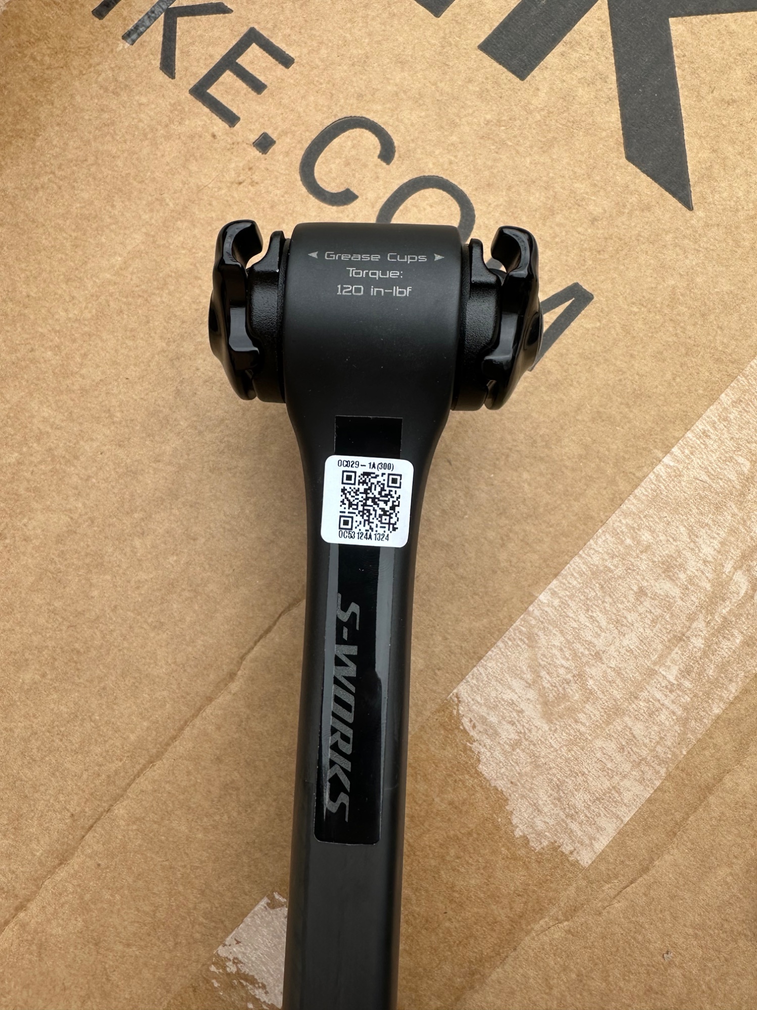

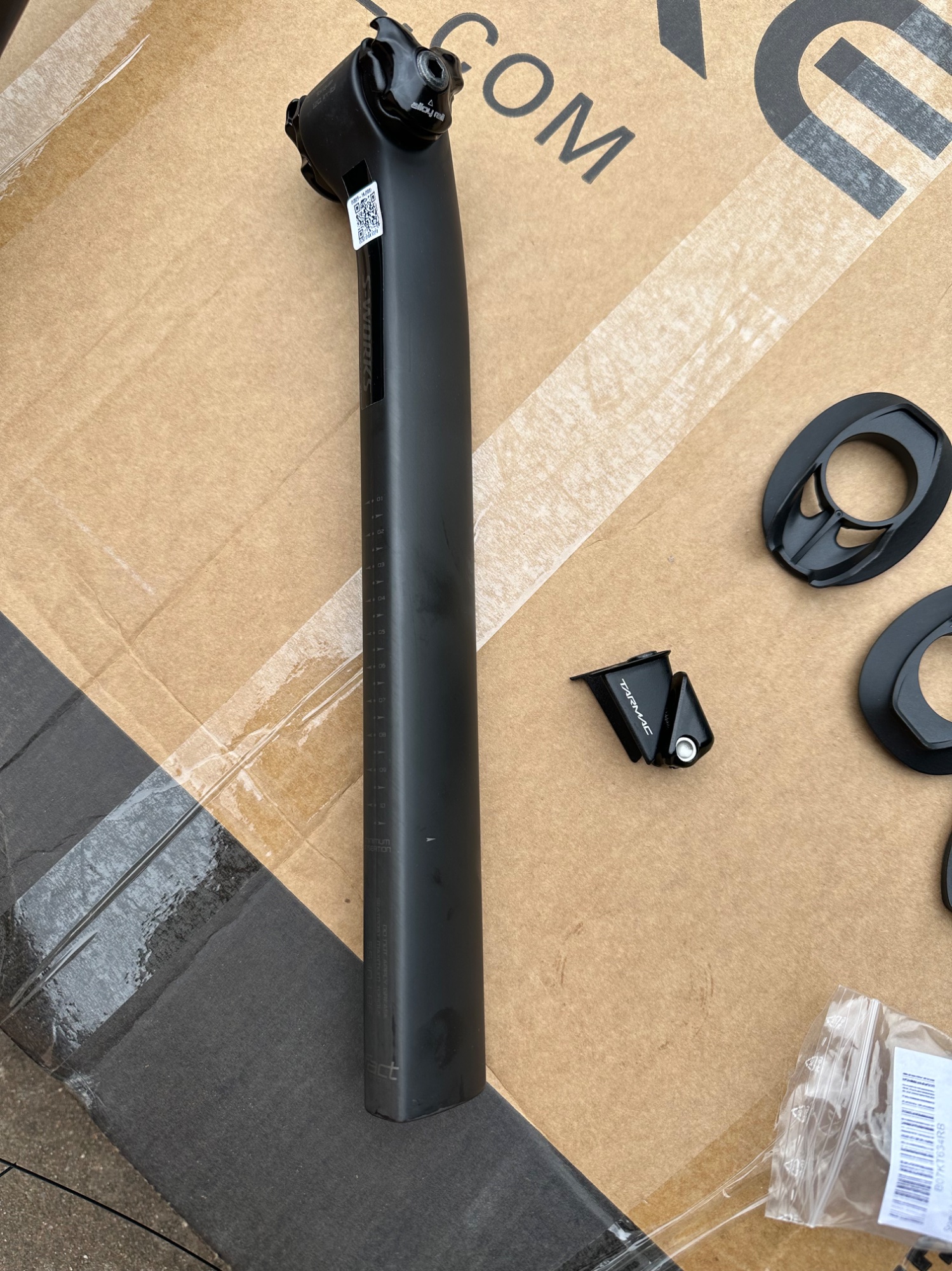

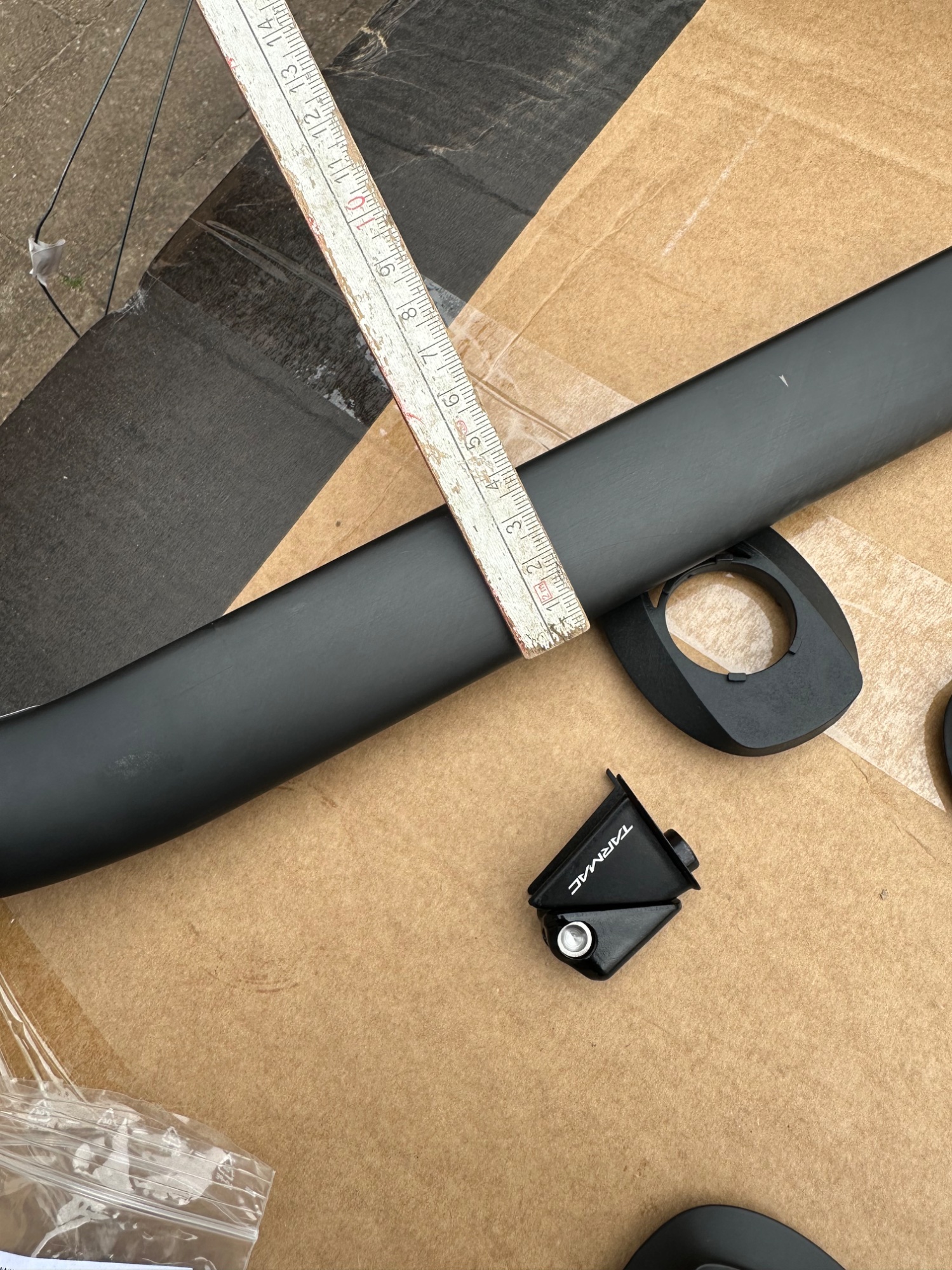

Moin Forum,
gibt es zwei verschiedene Versionen der Tarmac SL 7 Sattelstütze ? Ich kann dazu leider wenig online finden.
Ich habe mir eine gebrauchte Sattelstütze (angeblich für das genannte Modell) gekauft und diese ist zu Aero (zu lang) für meinen Rahmen.
ChatGPT behauptet es gibt 2 verschiedene Ausführungen - eine Aero eine Normal.
Stimmt dies? Wenn ja, welches SL7 Modell benötigt dann die Aero Stütze bzw. Wie kann ich kennungsmäßig die beiden unterscheiden?
Besten Dank für eure Hilfe

Re: Verschiedene Arten Tarmac SL 7 Sattelstützen?
https://weightweenies.starbike.com/forum/viewtopic.php?p=1822931#p1822931
When the SL7 introduced, both 0 offset and standard seatpost had the Di2 box, as did the Venge. They then redesigned the standard seatpost last year (I think) without the Di2 box but did not redesign the 0 offset seatpost.
Es gibt eine neuere mit 15mm (Speci schreibt 20mm) setback und eine mit zero setback, die leider noch diese DI2 Box hat. Jeweils kann man wählen zwischen 300 mm und 380mm Länge (soweit erhältlich).
