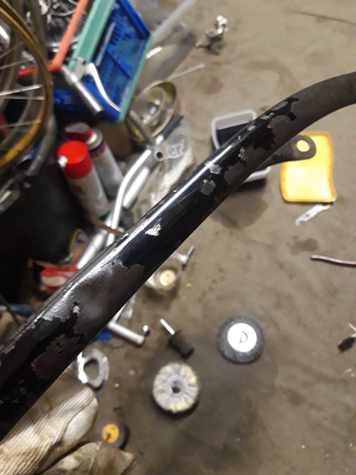

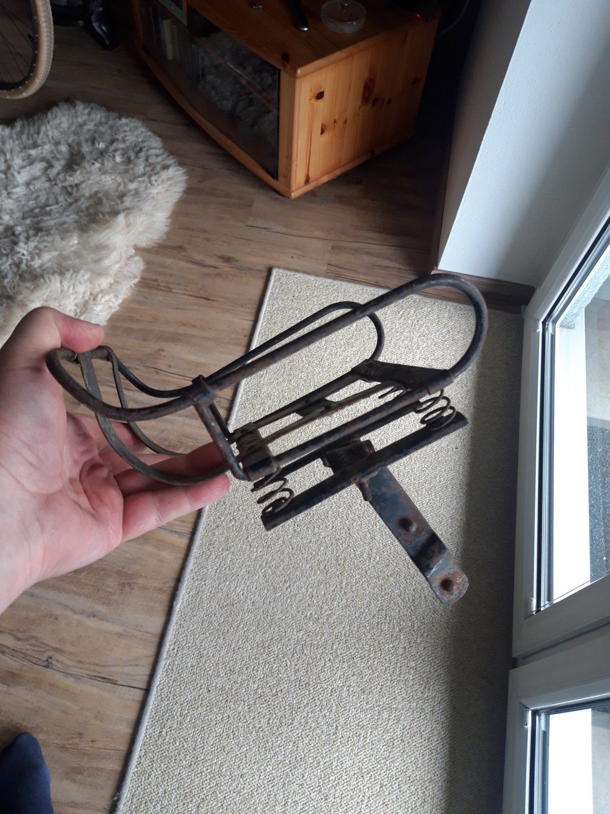

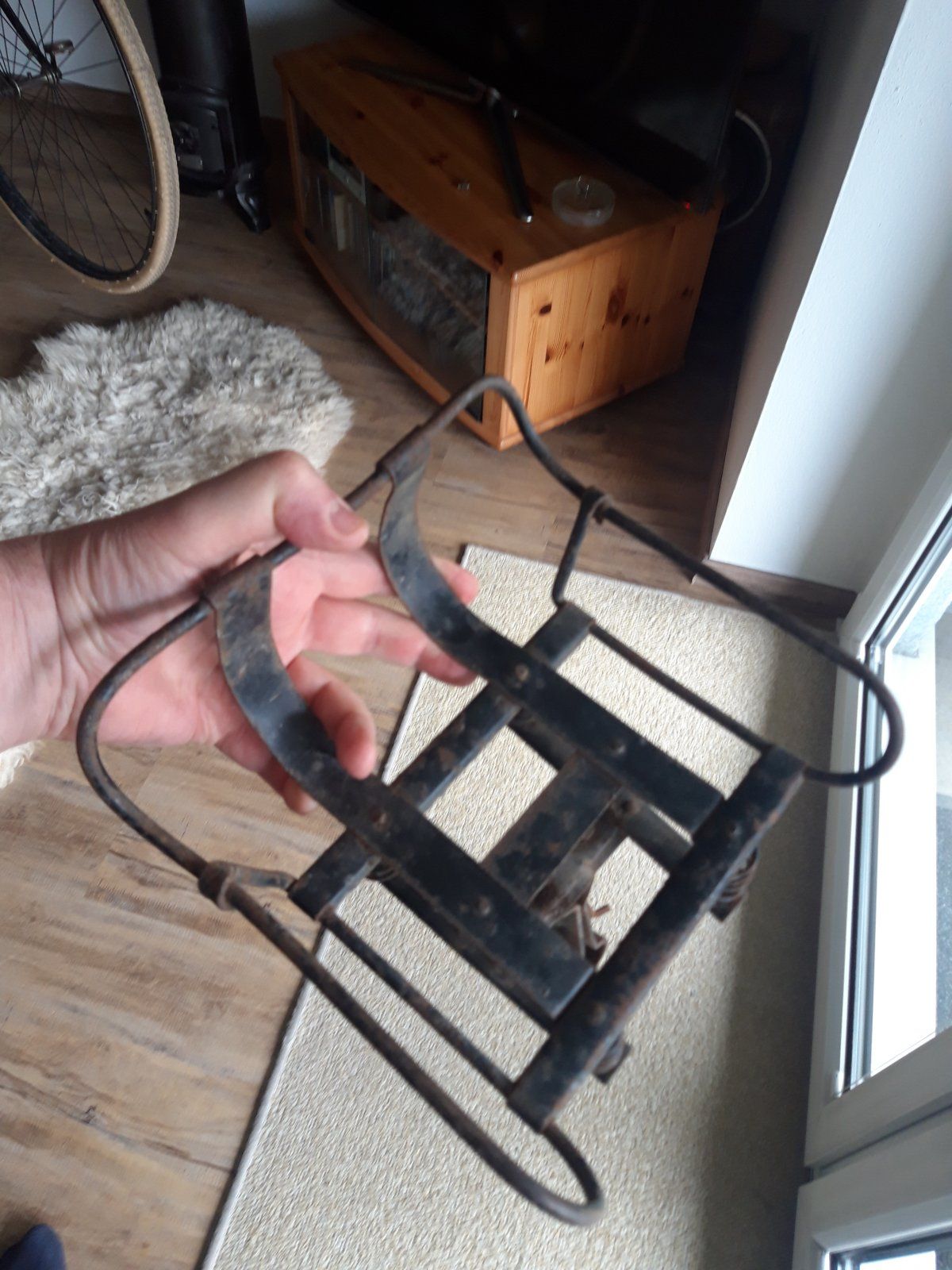

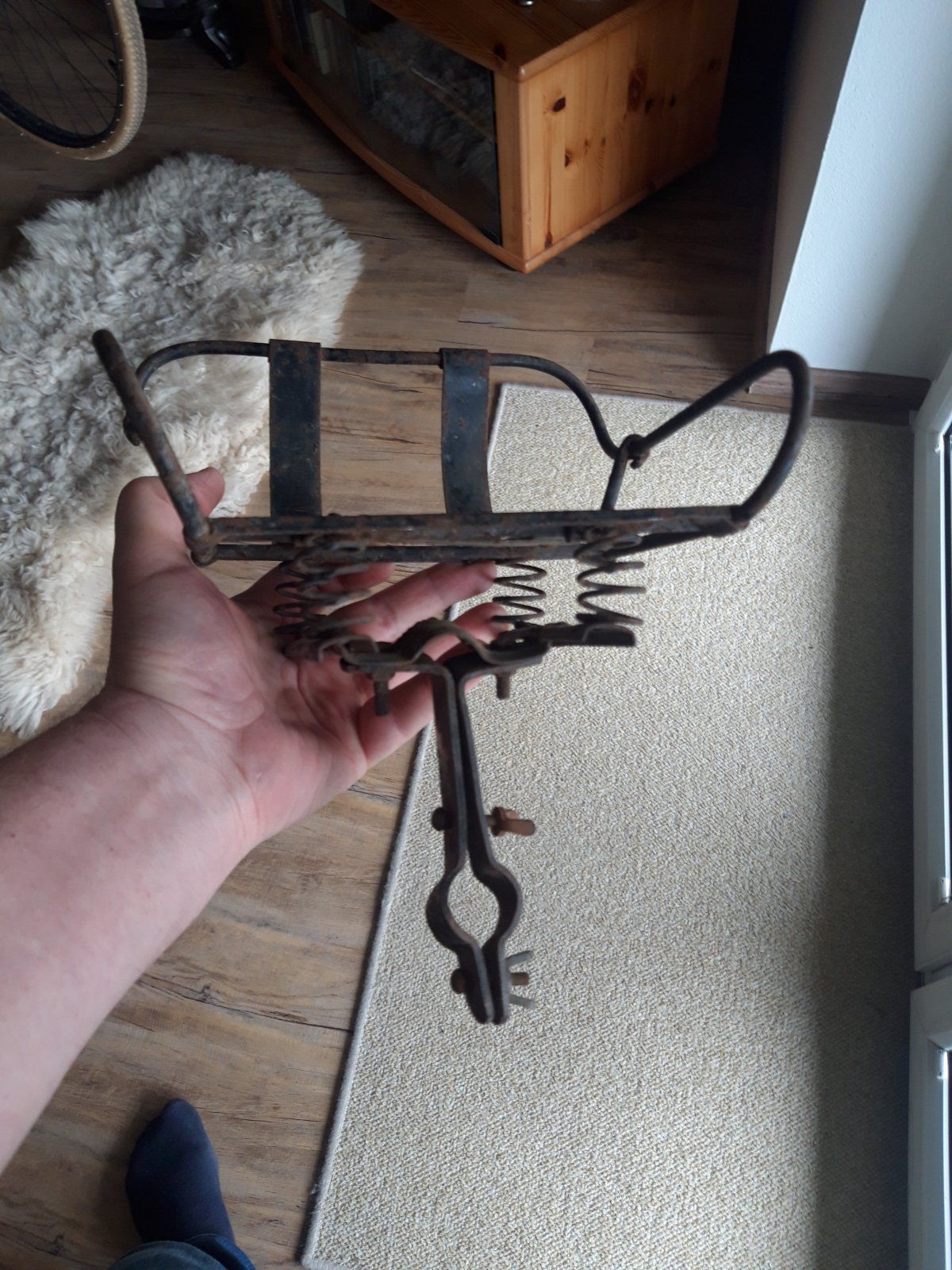

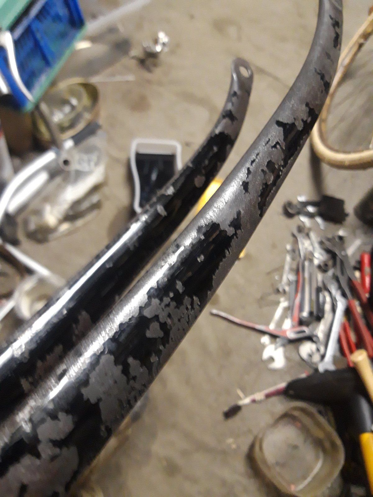

Alle Teile die noch an dem Rahmen waren konnte ich problemlos demontieren, die Schraubenb gingen super auf. Aufgearbeitet wurde auch schon, die Teile sind geschliffen und geölt, passt.

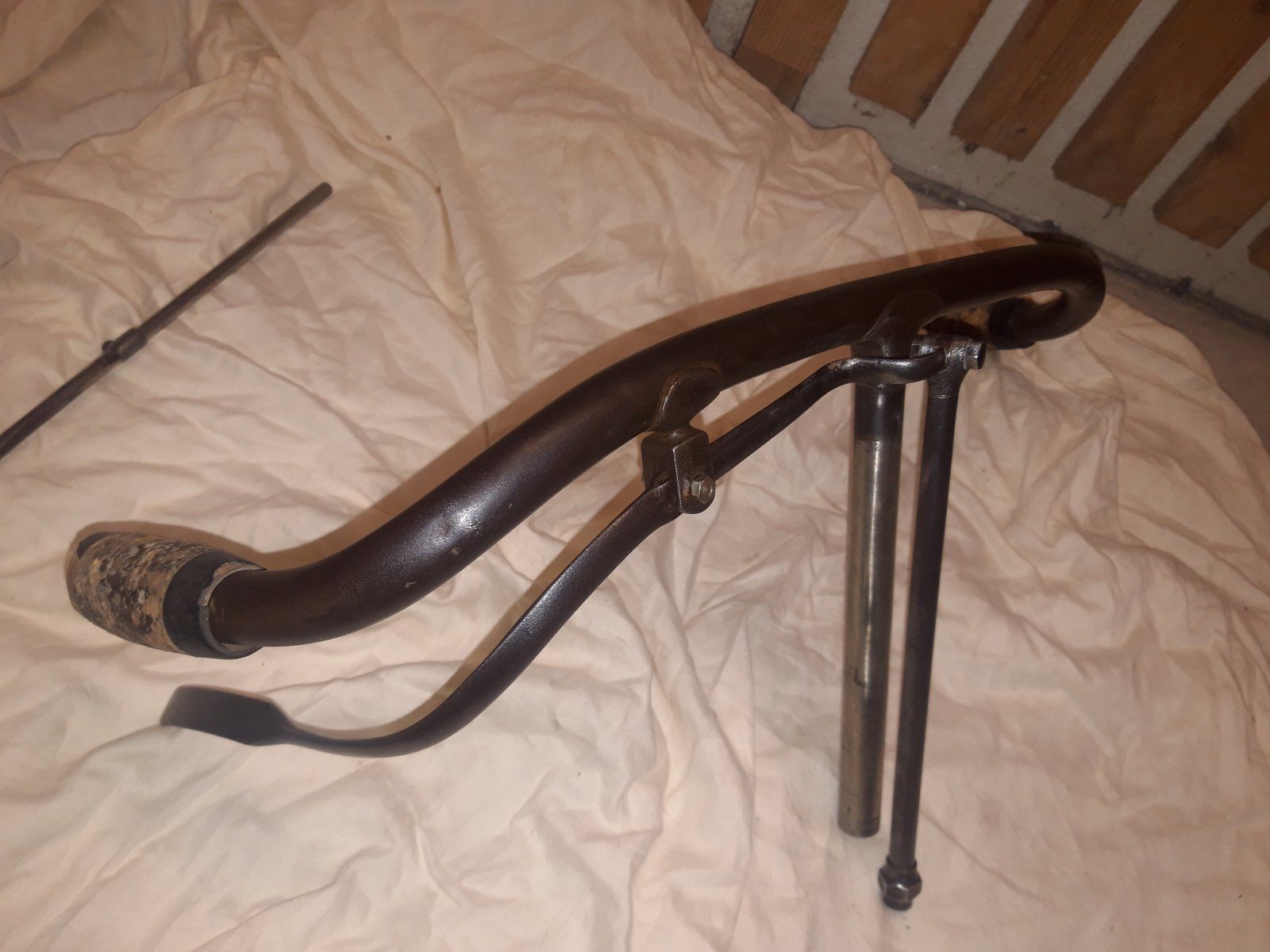

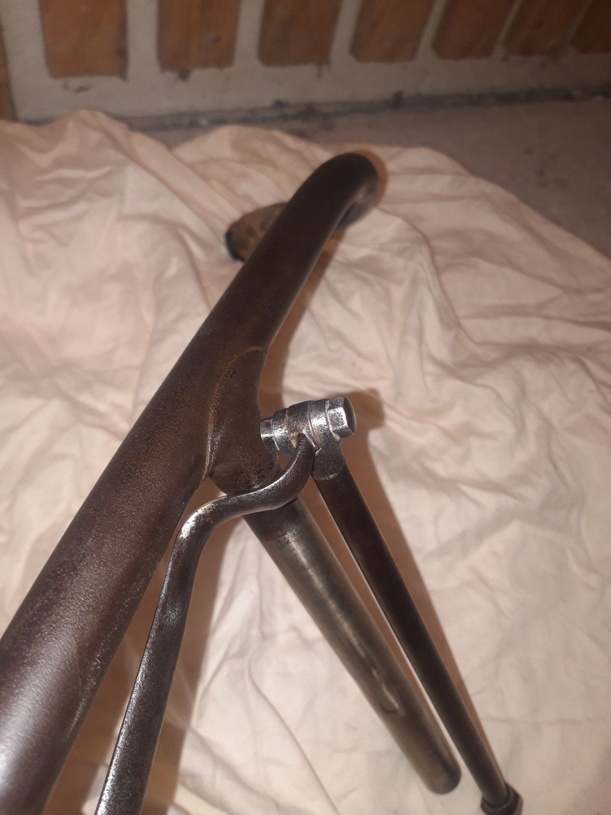

Ich mag diese geschmiedeten Bremshebel.

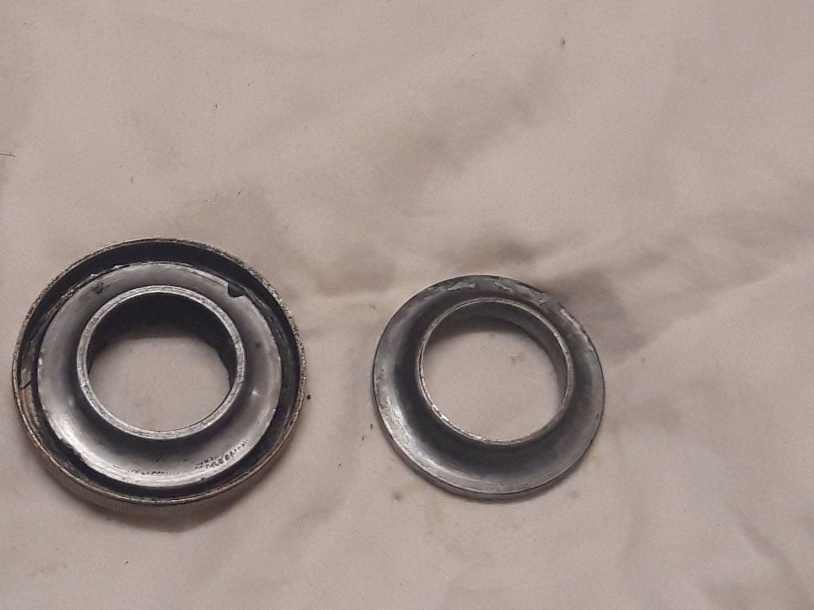

Reichlich 120 Jahre alte Lagerkonen, vom Steuersatz, hätte schlimmer kommen können.

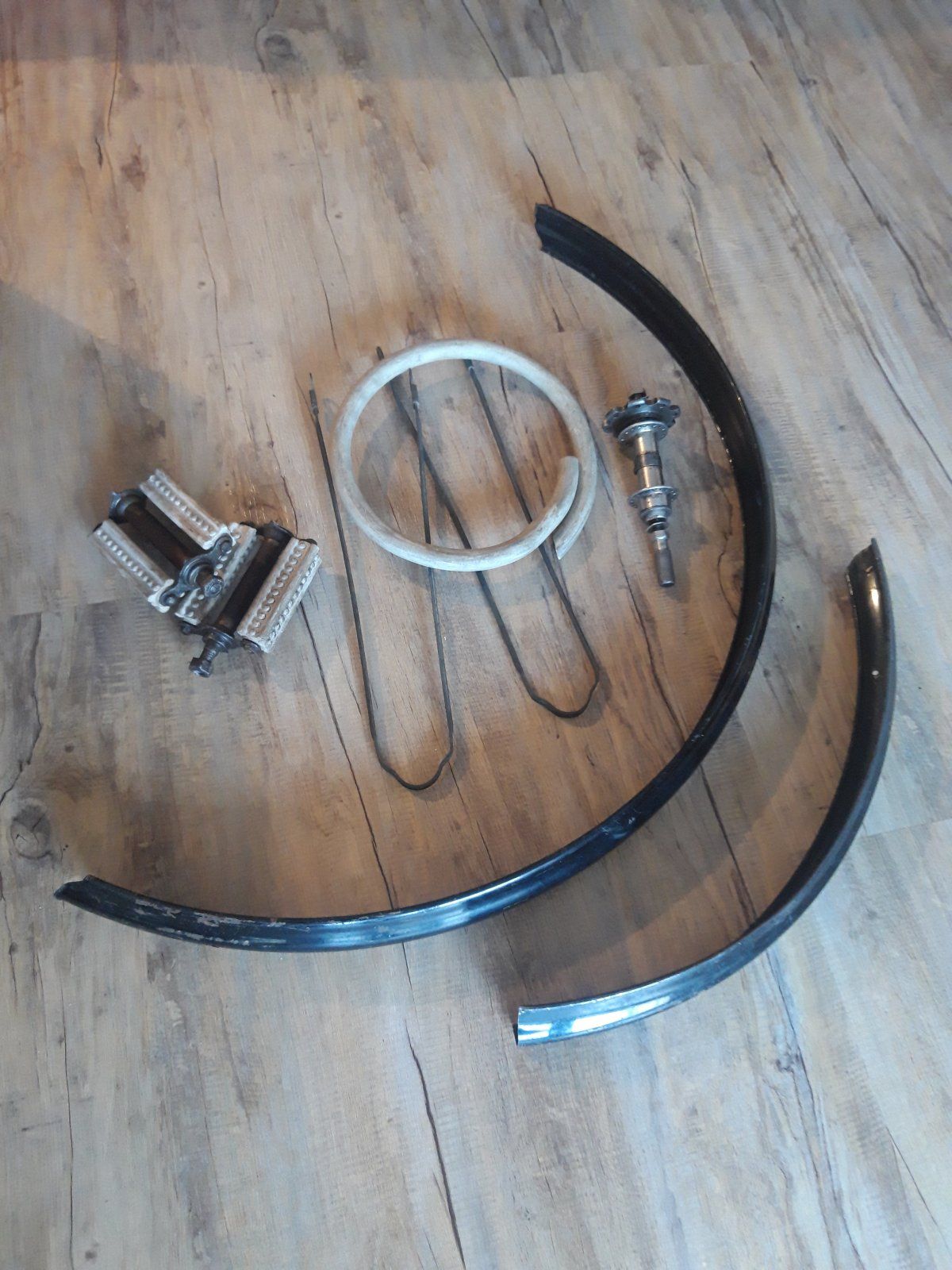

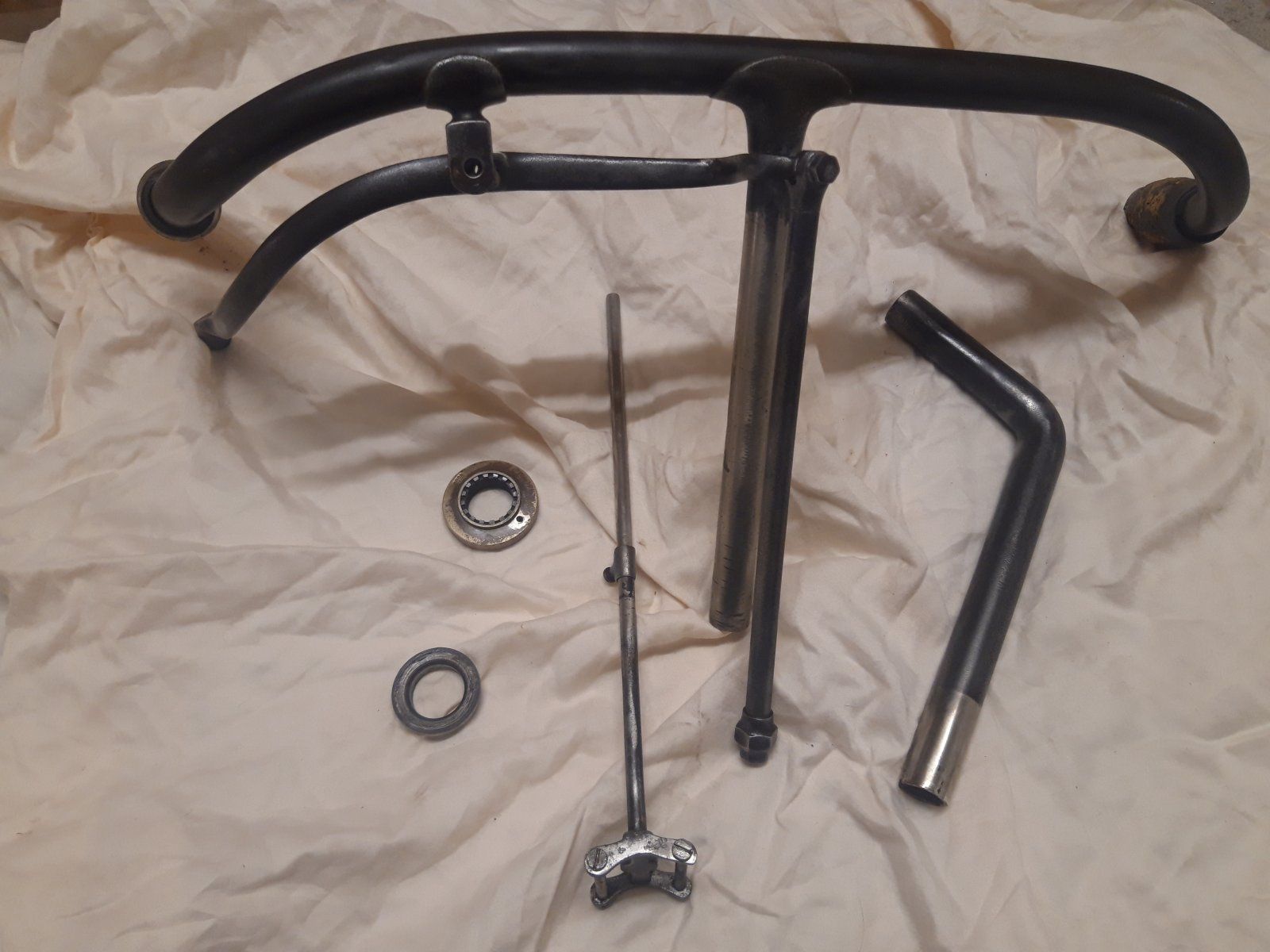

Es geht langsam weiter, gestern war ich ein wenig Schoppen, im Deutschen Fahrradmuseum. 😀 Pedalen, Bleche mit Streben und Gummi für die Bremse sind da. Das passende Ritzel hat sich auch gefunden. Leider nur eine Nabe. Wie befürchtet is der Lenker gekürzt worden, wird er halt verlängert.
Die Suche geht weiter Jens

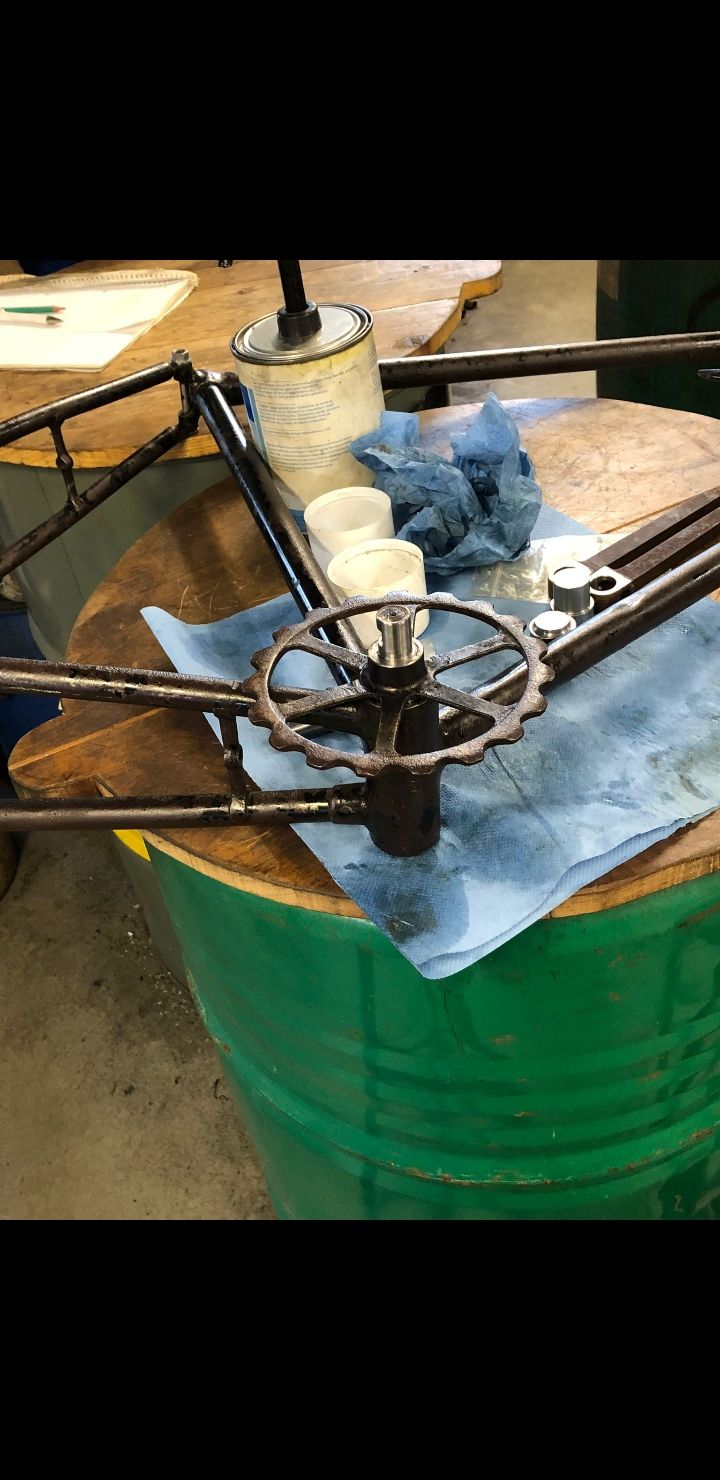

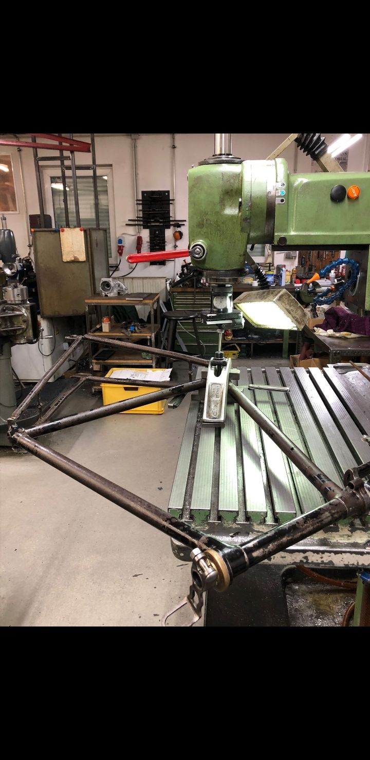

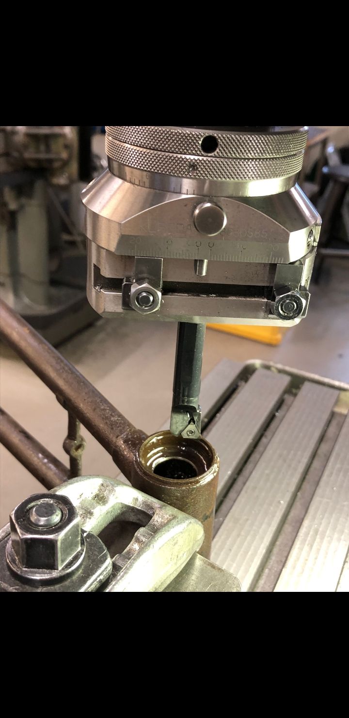

Hier kommt alles ein wenig ins Stocken. Naben sind jetzt da, Nun muss ein Tretlager angefertigt werden. Das wird dauern, wahrscheinlich wird der Rahmen erst im Juli einem Wekzeugmacher übergeben.

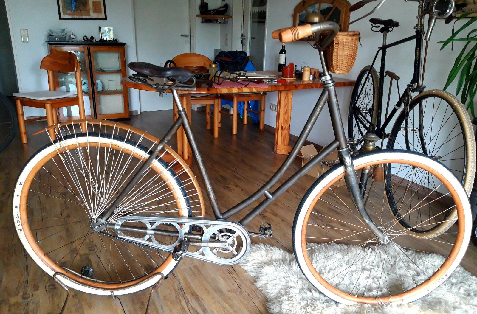

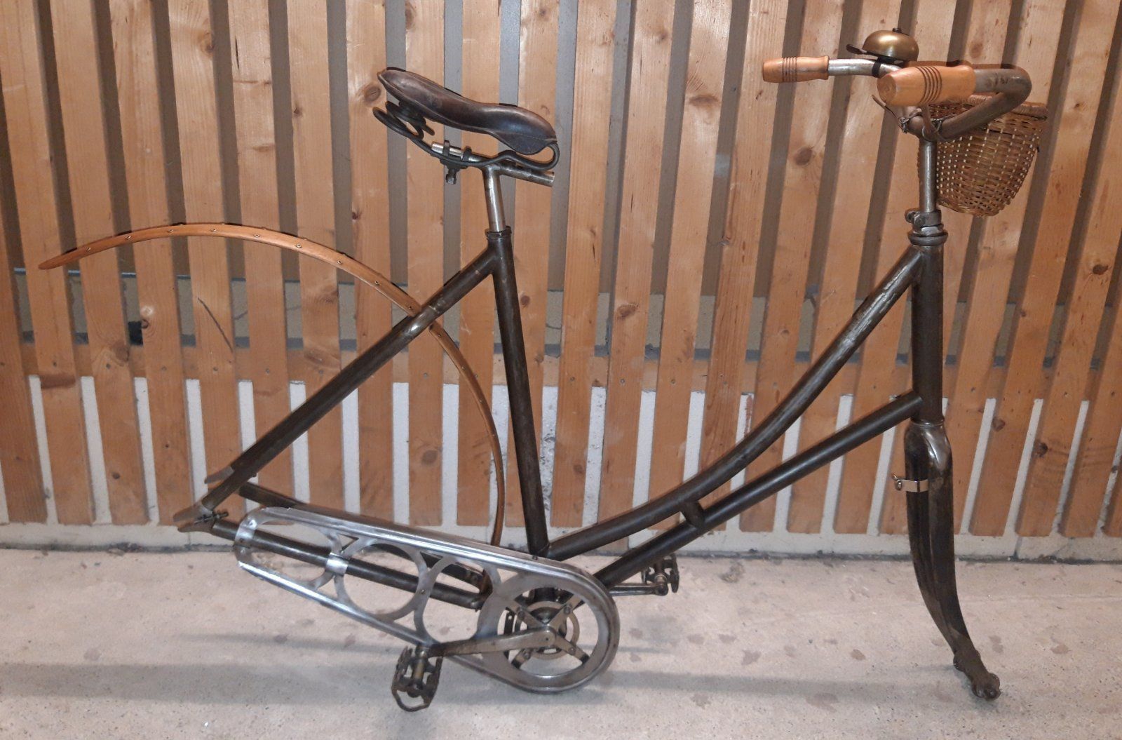

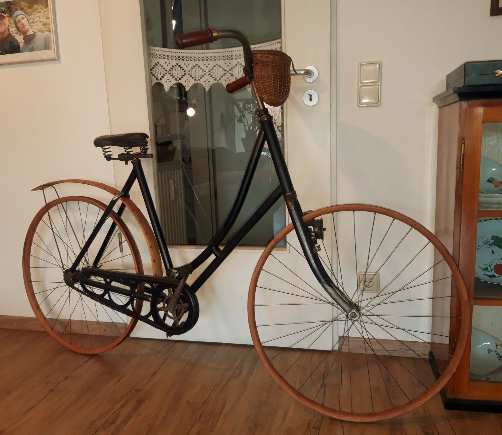

In der Zwischenzeit beschäftige ich mich mit einem Damenrad, so um 1895. Seht selbst.

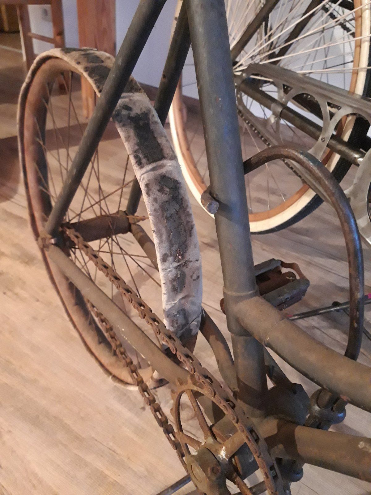

so kam es bei mir an

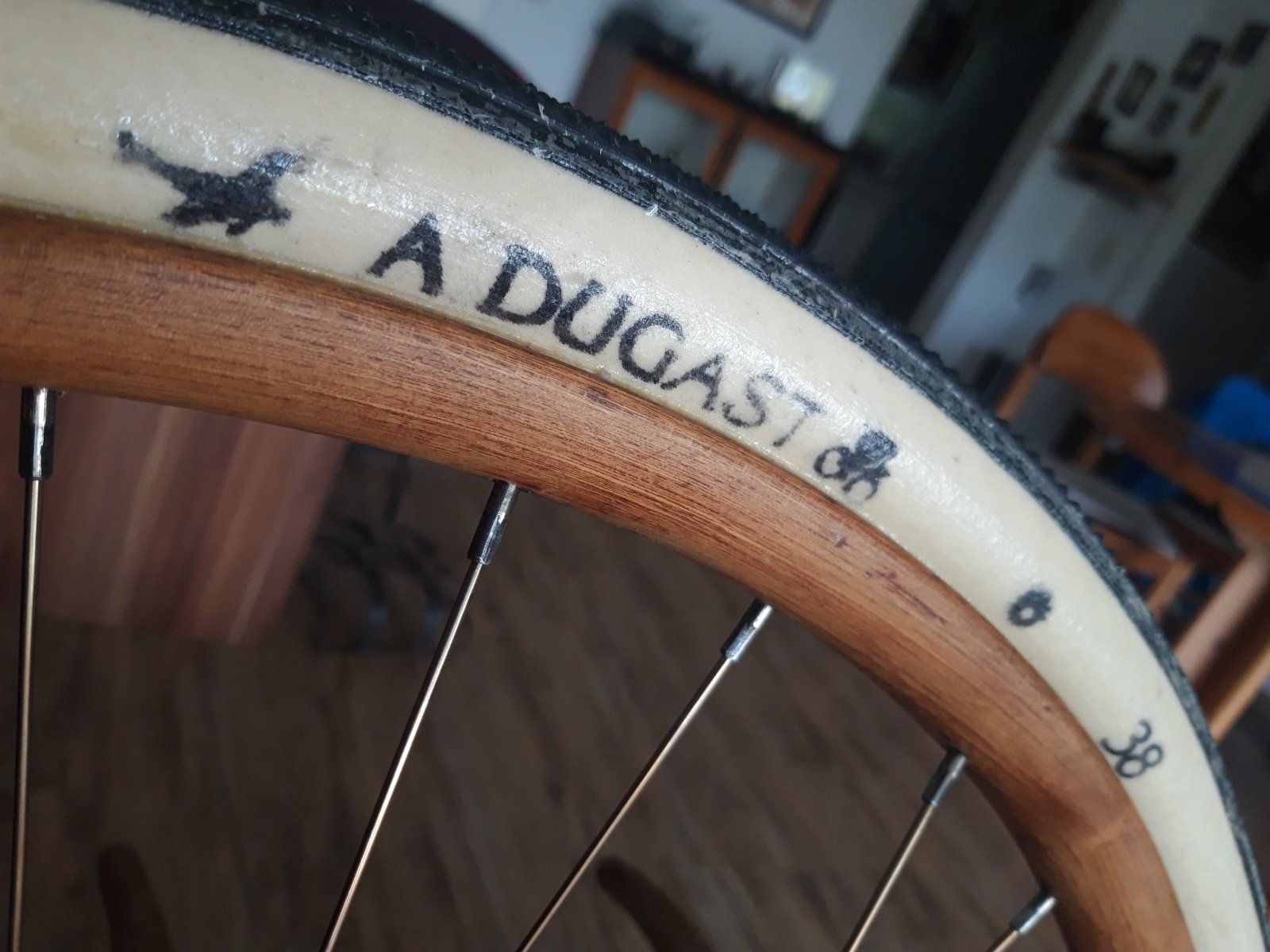

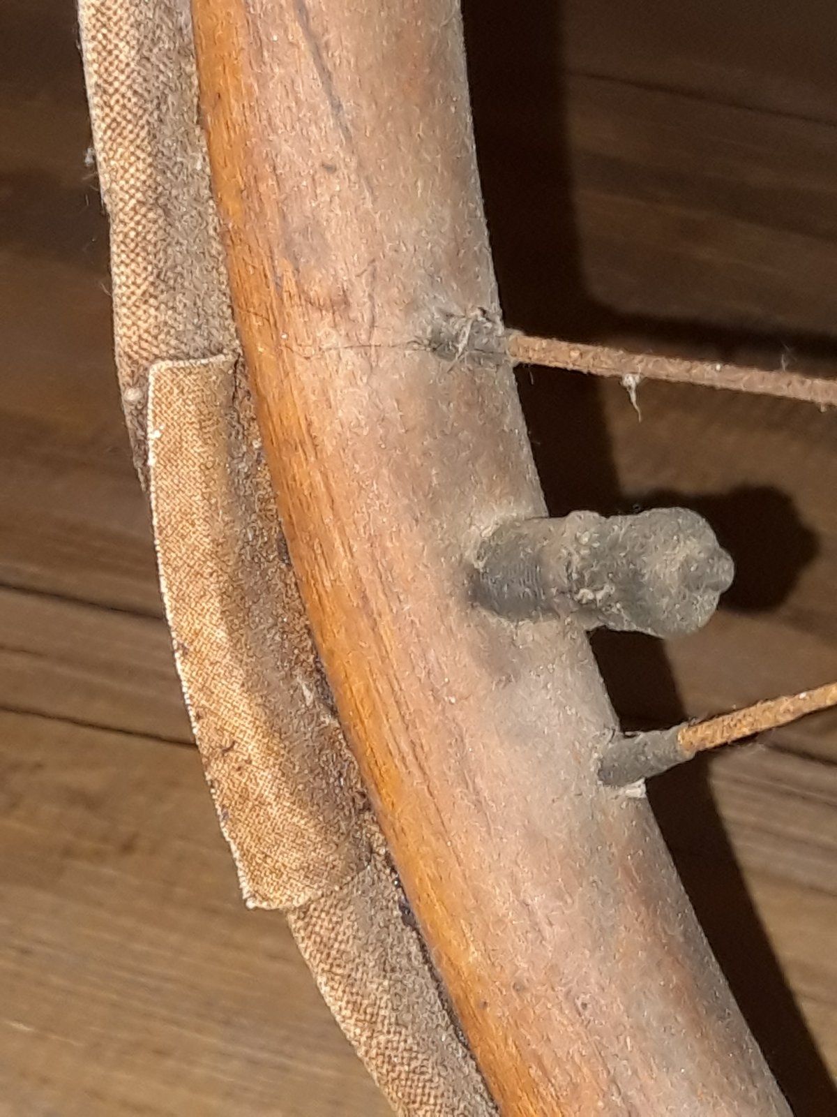

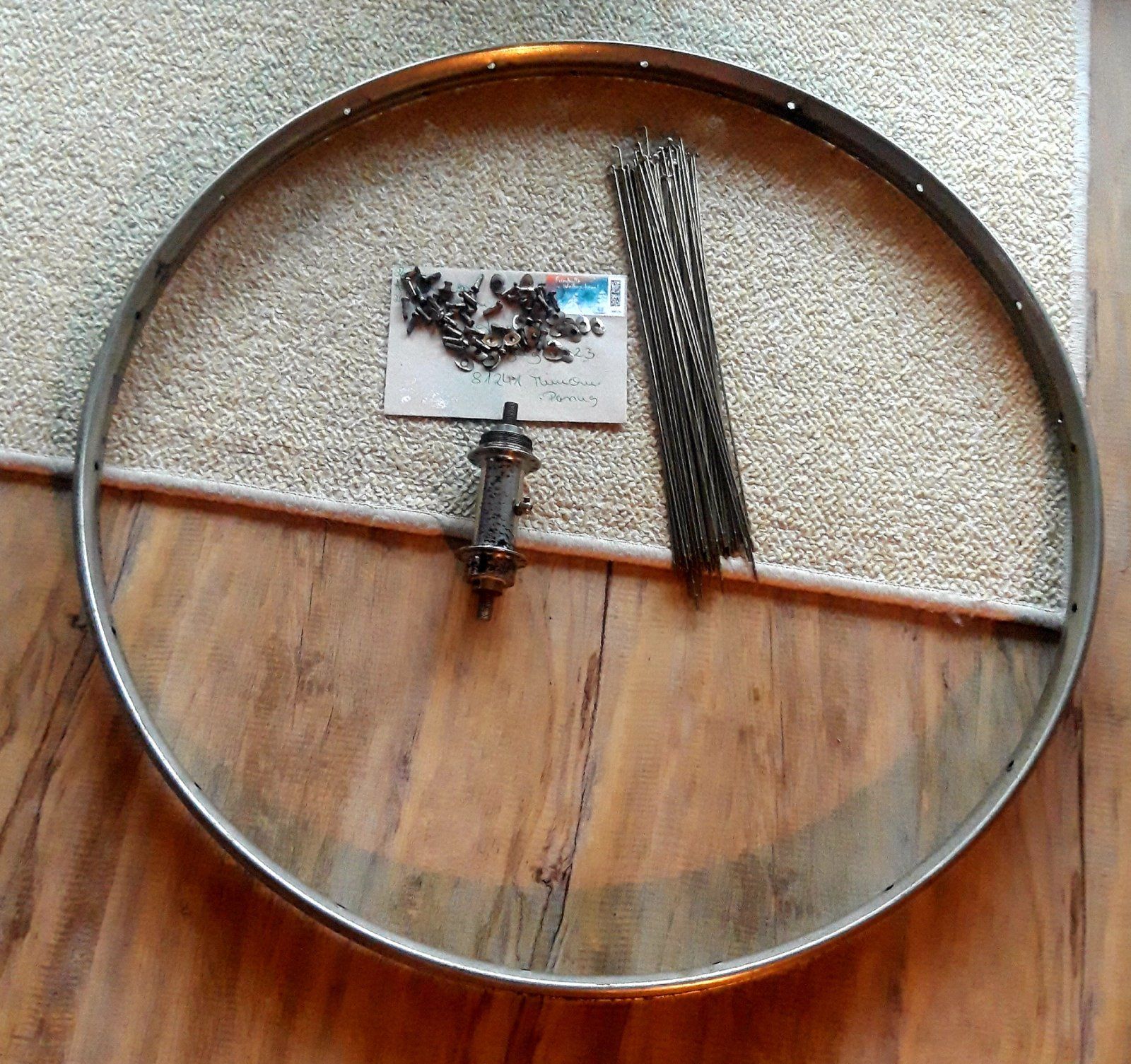

das ist der Stand, nur noch 125 Jahre alte Holzfelgen einspeichen und auf die Dugast Reifen warten.

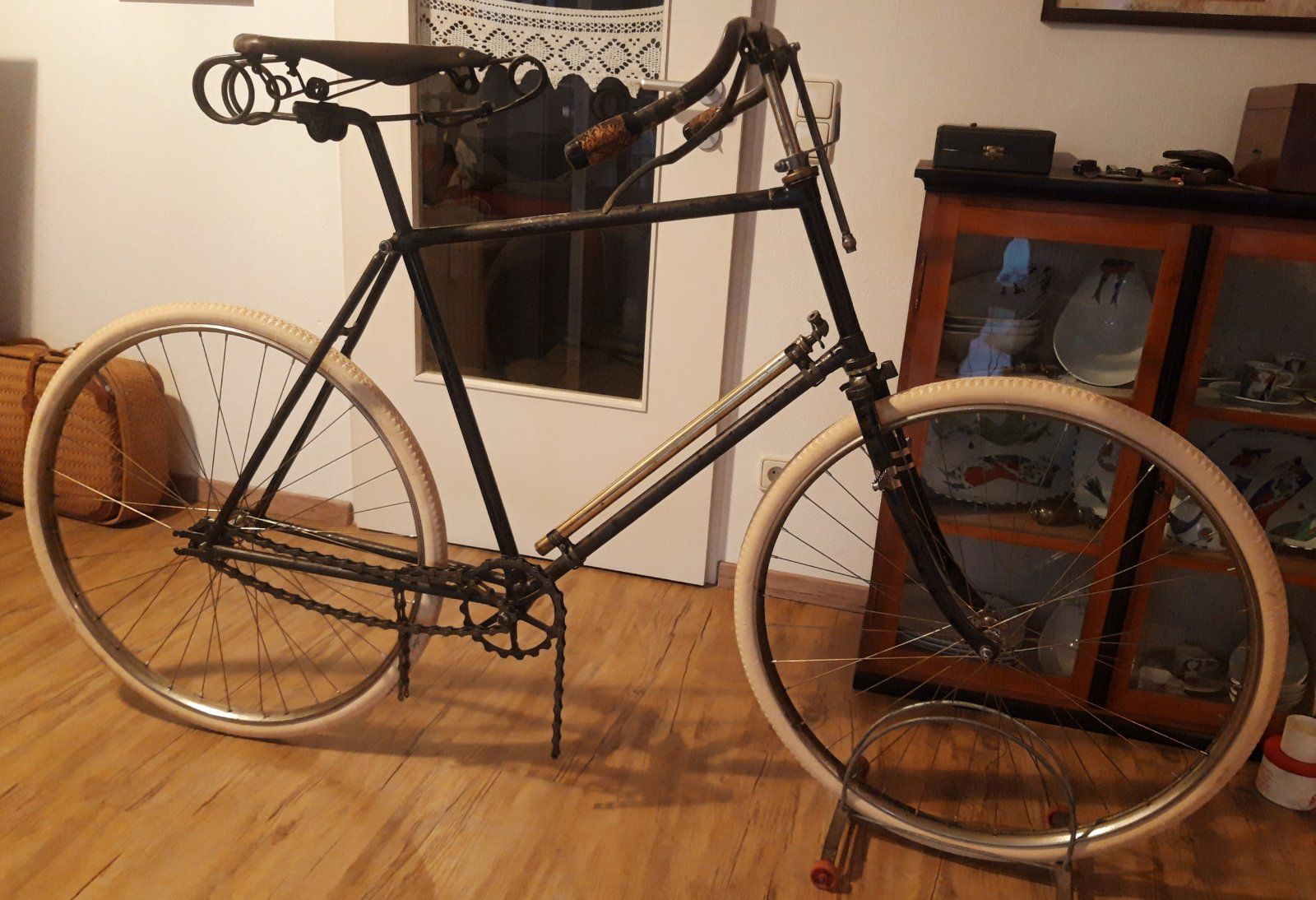

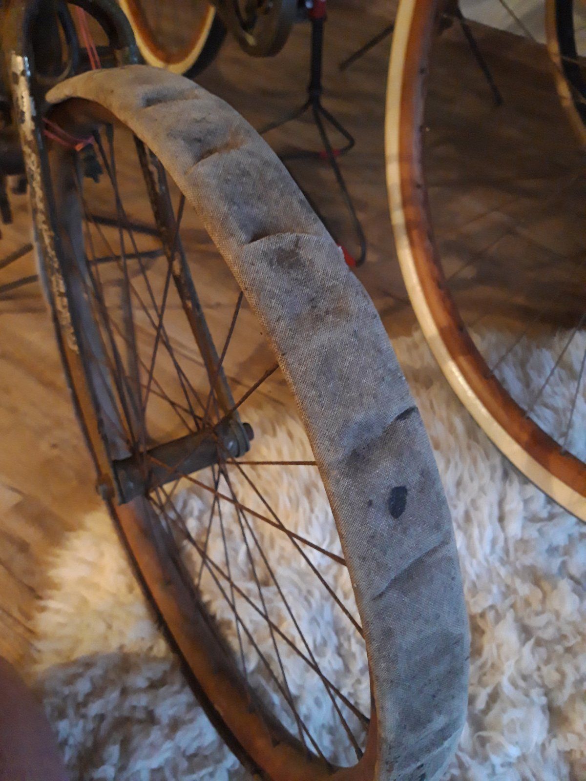

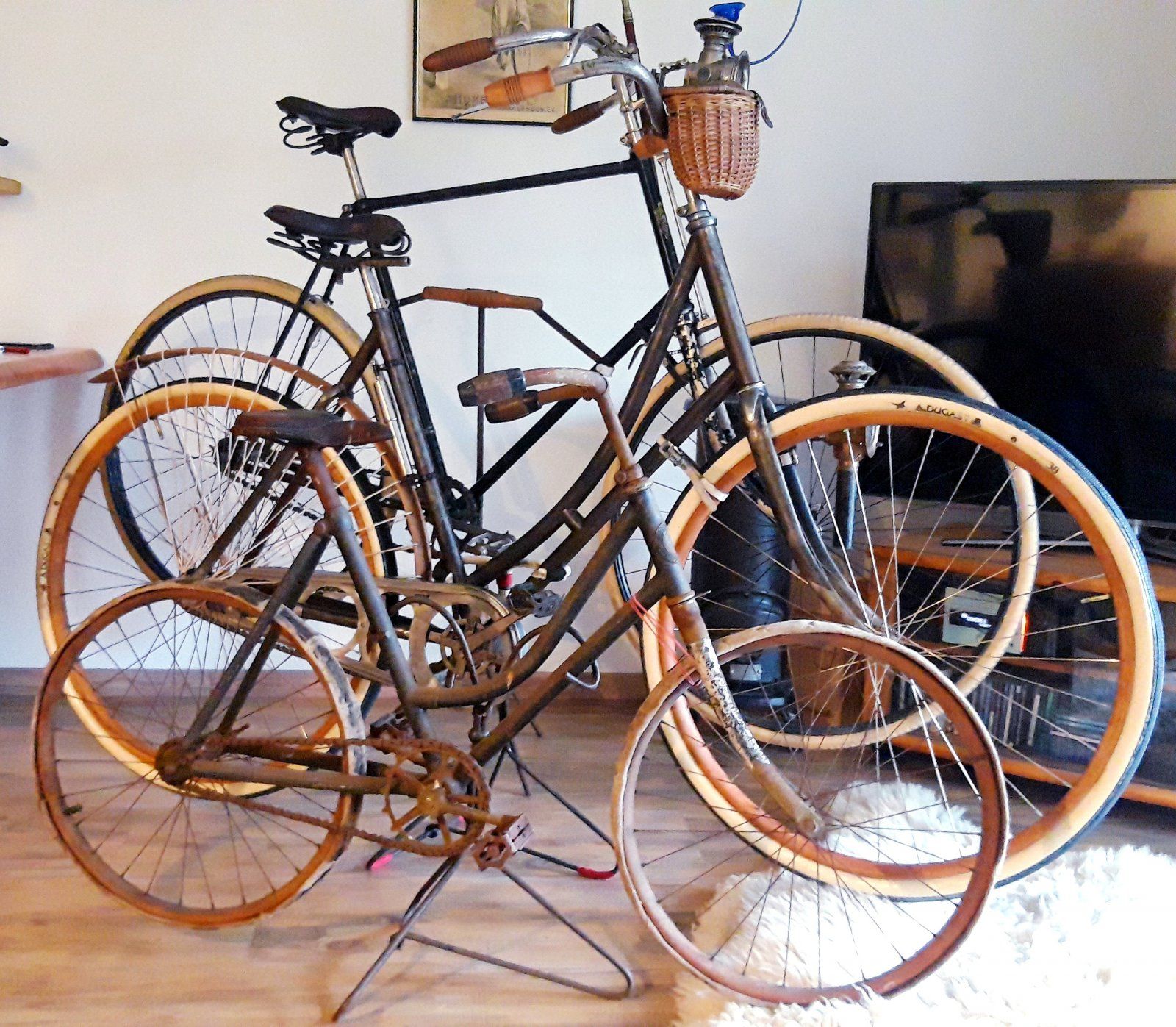

Kindersafety 1898 mit der Erstbereifung, von welcher die Karkasse übrig ist.
