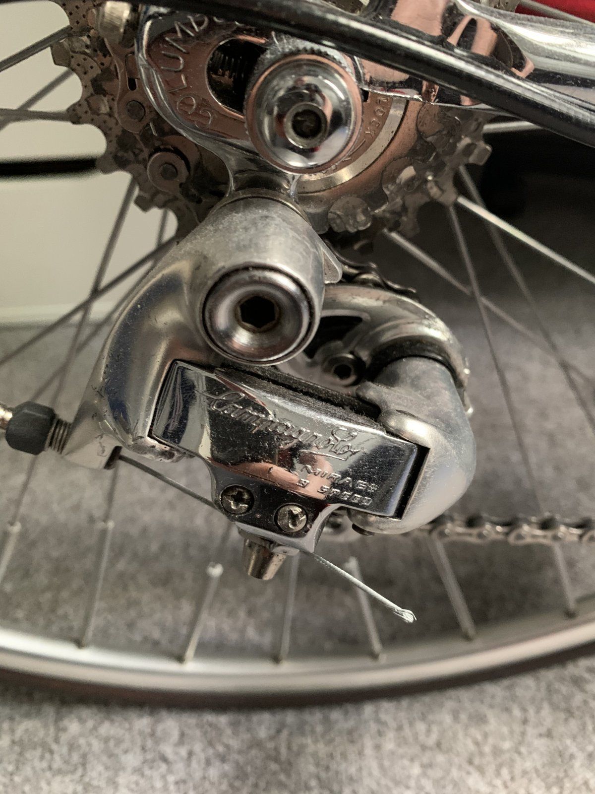

Hast du mal ein Bild vom Schaltwerk?
Bei 9fach gab es verschiedene Ausführungen. Die einen sind mit 8fach die anderen mit 10fach kompatibel.

Der einfachste Indiz der Mirage-Schaltwerke: 8-fach-kompatibel waren komplett silbern; die neuere für 9-fach hatten erst eine schwarze Außenplatte, später ganz schwarz.
Letztere sind nicht kompatibel.
Ich hoffe man kann es gut erkennen.
LG
Ja, ist die "alte" Geometrie und sollte eigentlich 8-fach kompatibel sein.
