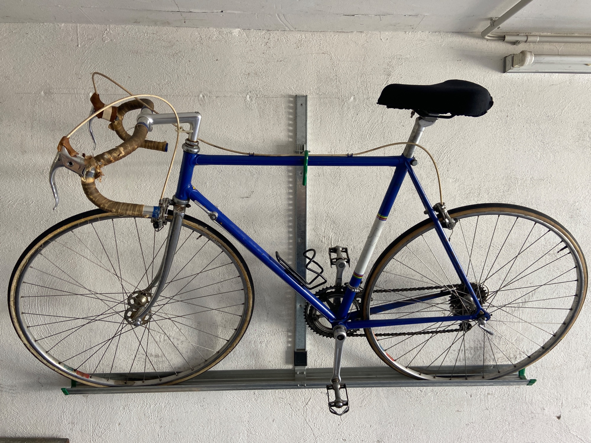

Hallo zusammen ✌️
Ich bin absoluter Laie und das ist mein erster Beitrag in diesem Forum, bitte seid gnädig ;)

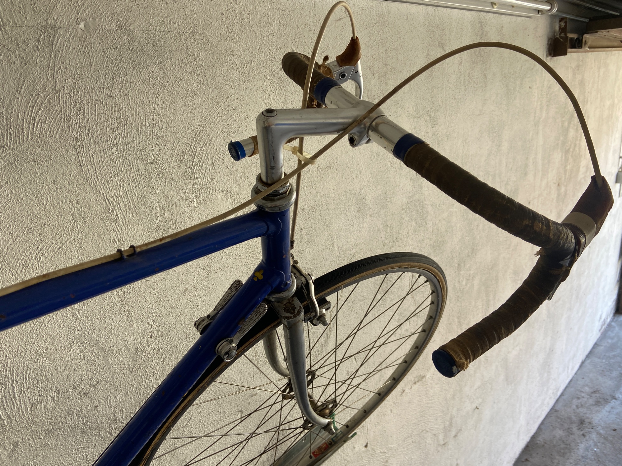

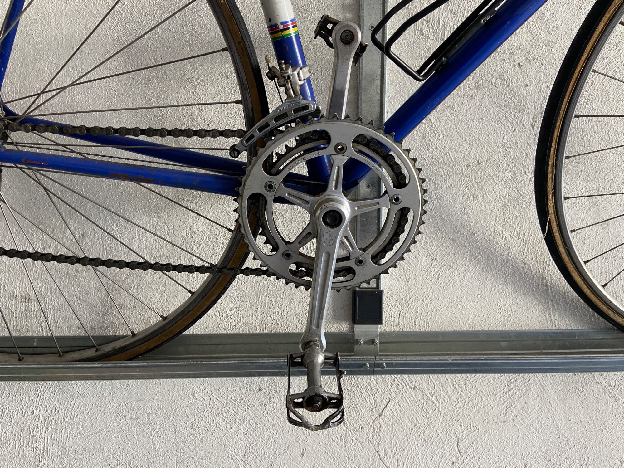

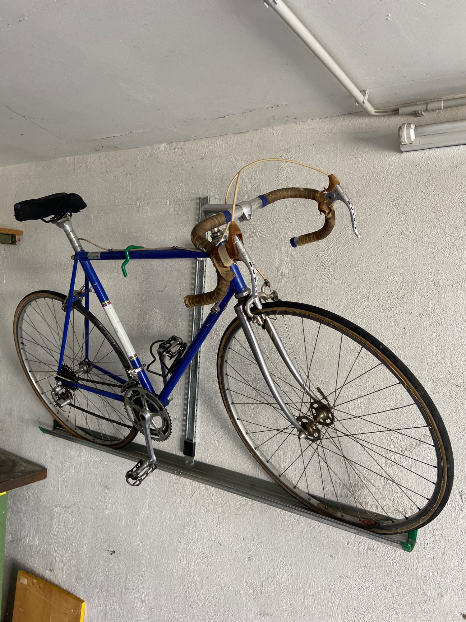

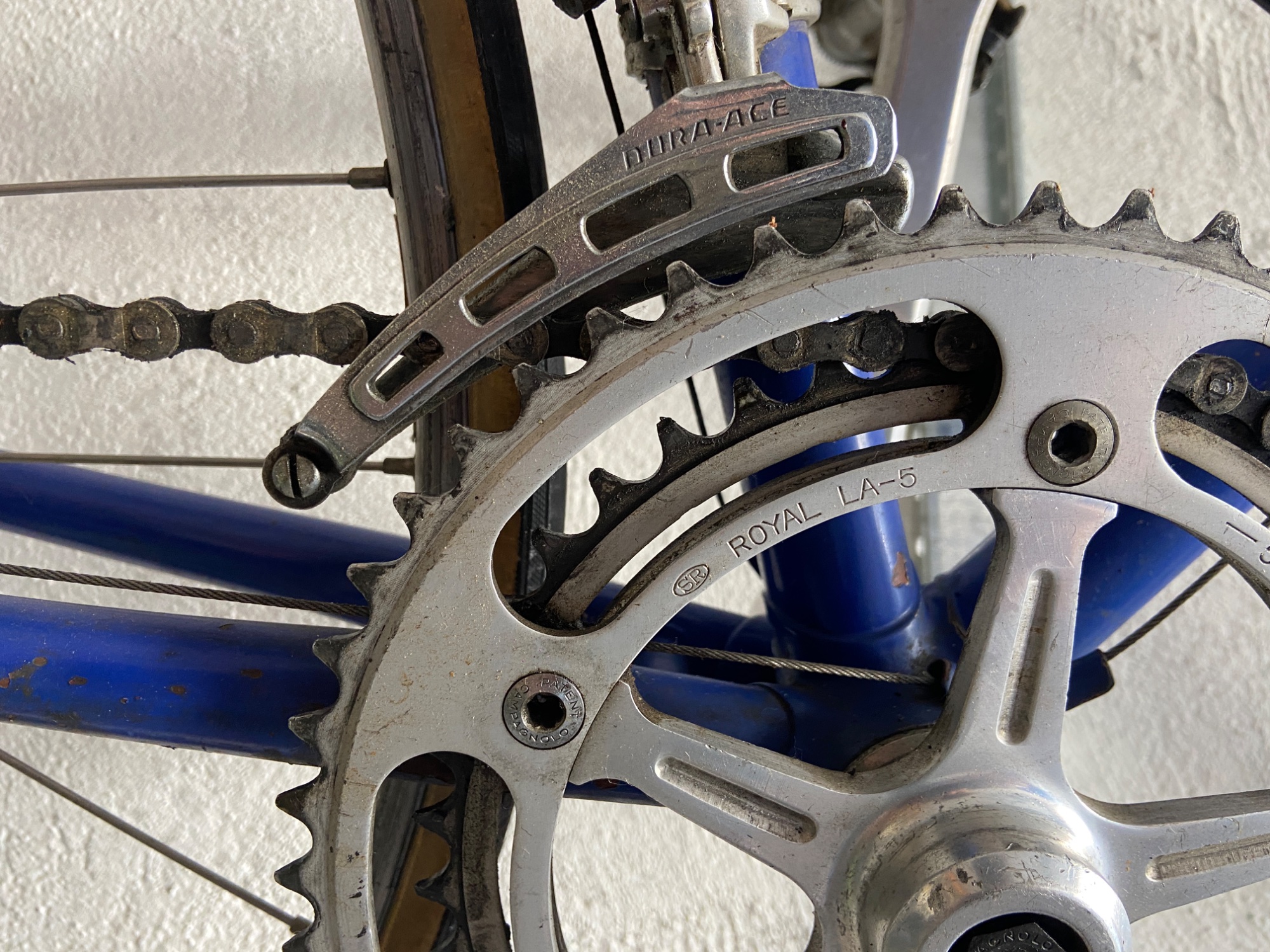

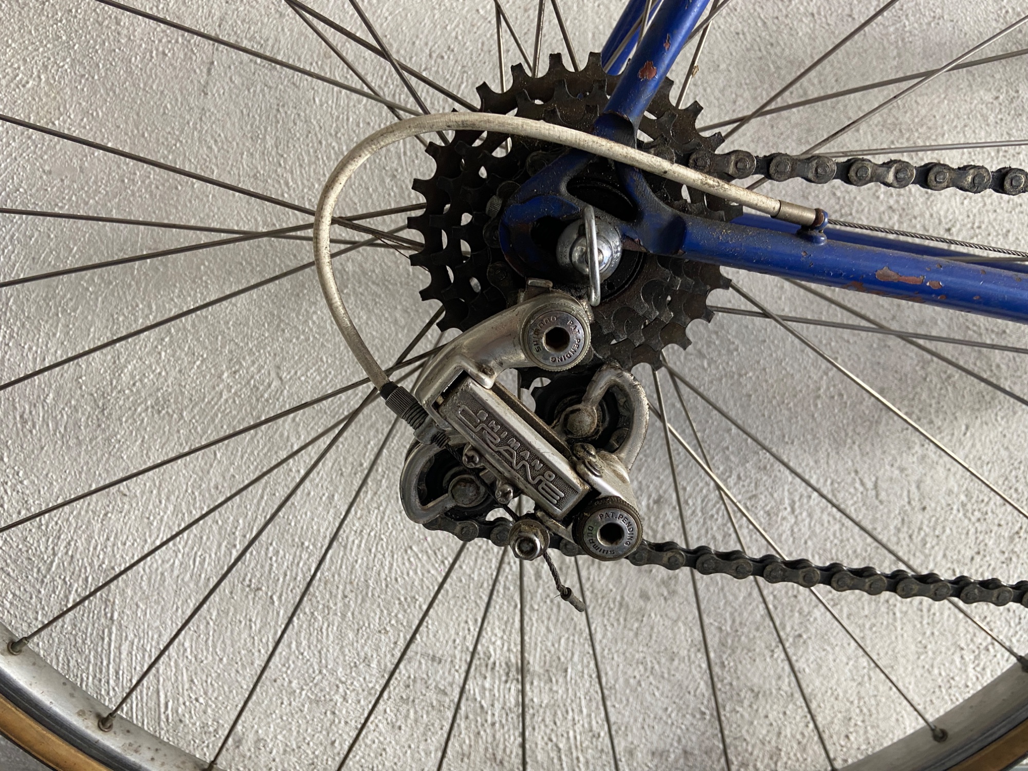

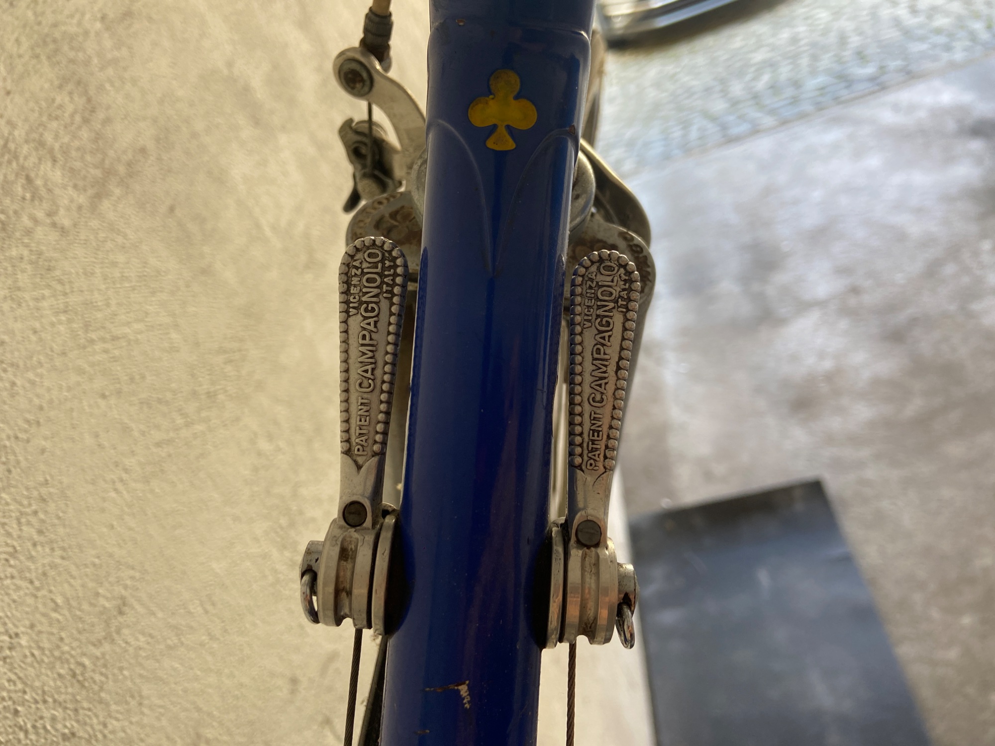

Ich habe von meinem Großvater dieses alte Rennrad geerbt. Mittlerweile habe ich über Google Bilder Suche herausgefunden dass es sich wohl um ein Colnago handelt. Leider finde ich keine besseren Details, ich schätze dass es sich den Bildern nach um Baujahr Ende 70er / Anfang 80er handelt? Ich habe es leider nicht genauer herausgefunden, da keines der Räder so aussieht wie dieses.
Ich möchte das Rad mit neuen Reifen ausstatten. Die Schaltung und die Bremsen scheinen noch einigermaßen in Ordnung zu sein. Das Problem sind die Reifen, die sind mit der Felge verklebt und sind aufgrund der Jahre aber nicht mehr dicht. Jetzt möchte ich diese austauschen und weiß aber nicht was ich hier verwenden kann. Unser lokaler Fahrradladen war leider nicht wirklich hilfreich und äußerst unfreundlich, deswegen probiere ich es jetzt hier.
Ich bin euch um jeden Tipp dankbar 😊
VG
Philipp

Schau mal hier:
nixn .
Ich würde die Zughüllen der Bremsen auch tauschen und die Züge, ebenso die Schaltzüge. Die Bremsgummis ebenfalls.
Besten Dank an alle für eure Meinungen und die Links! :daumen:
Ich habe mich eben in die Thematik kurz eingelesen, wenn ich es richtig verstanden habe sollte jeder Schlauchreifen für die Felgen passen, solange Durchmesser und Felgenbreite stimmen(?)
Nach und nach kommen dann die restlichen Komponenten wie von @Branden Madox beschrieben dran - falls da noch einmal Fragen aufkommen, werde ich mich nochmal melden ;)

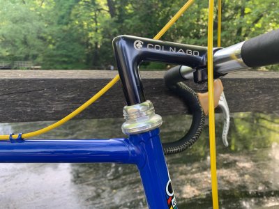

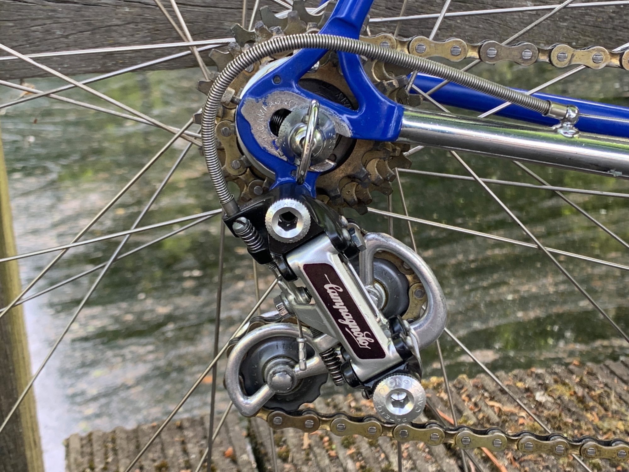

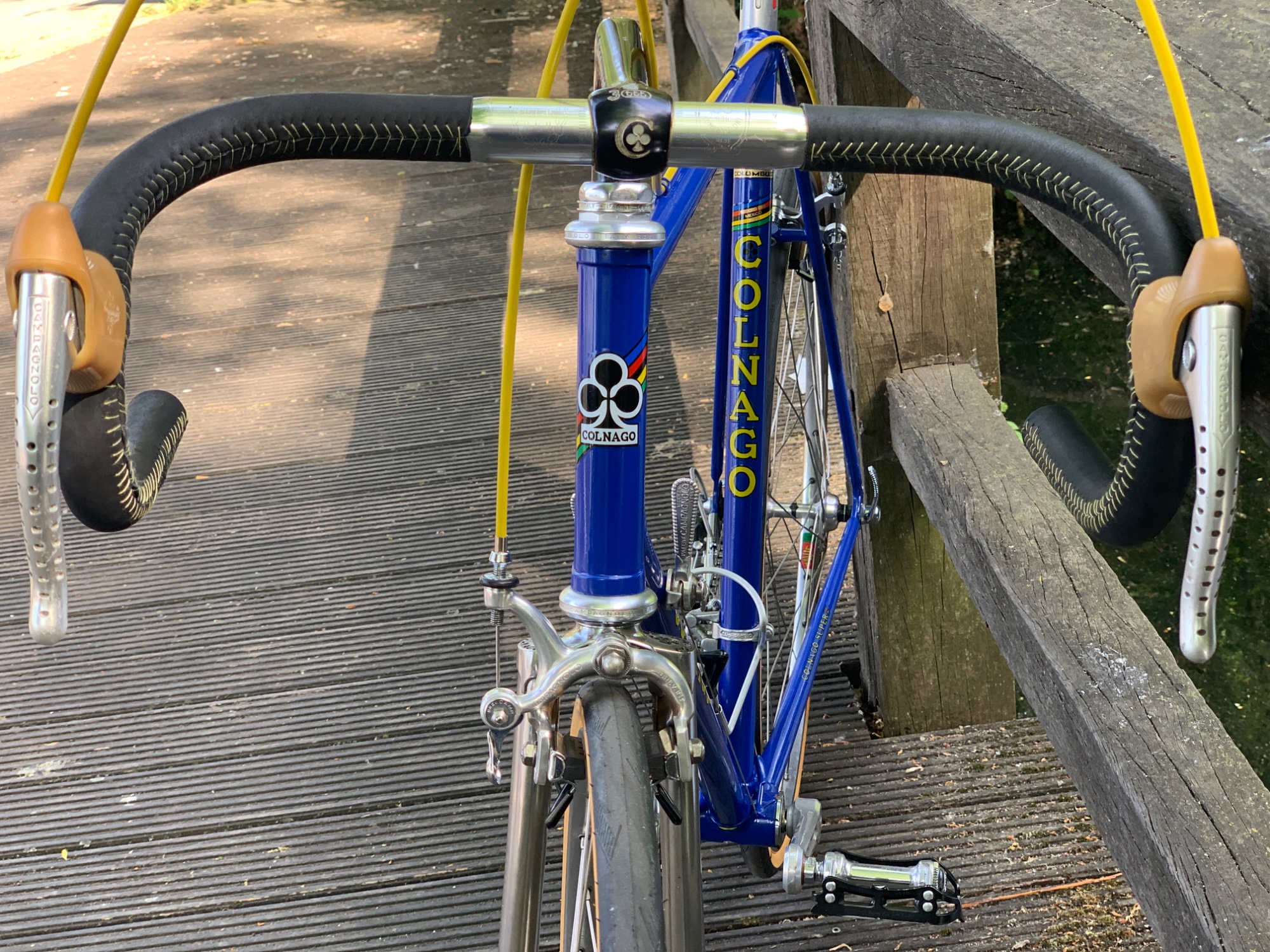

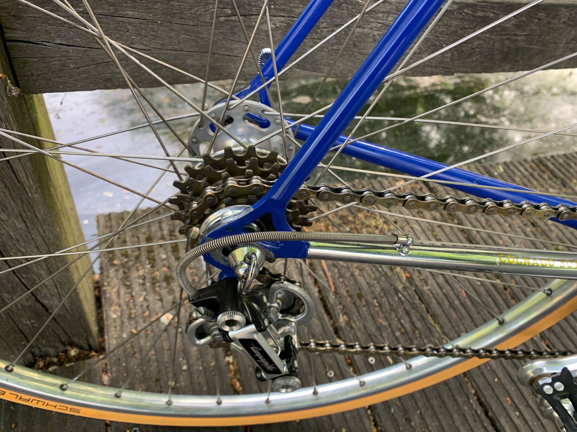

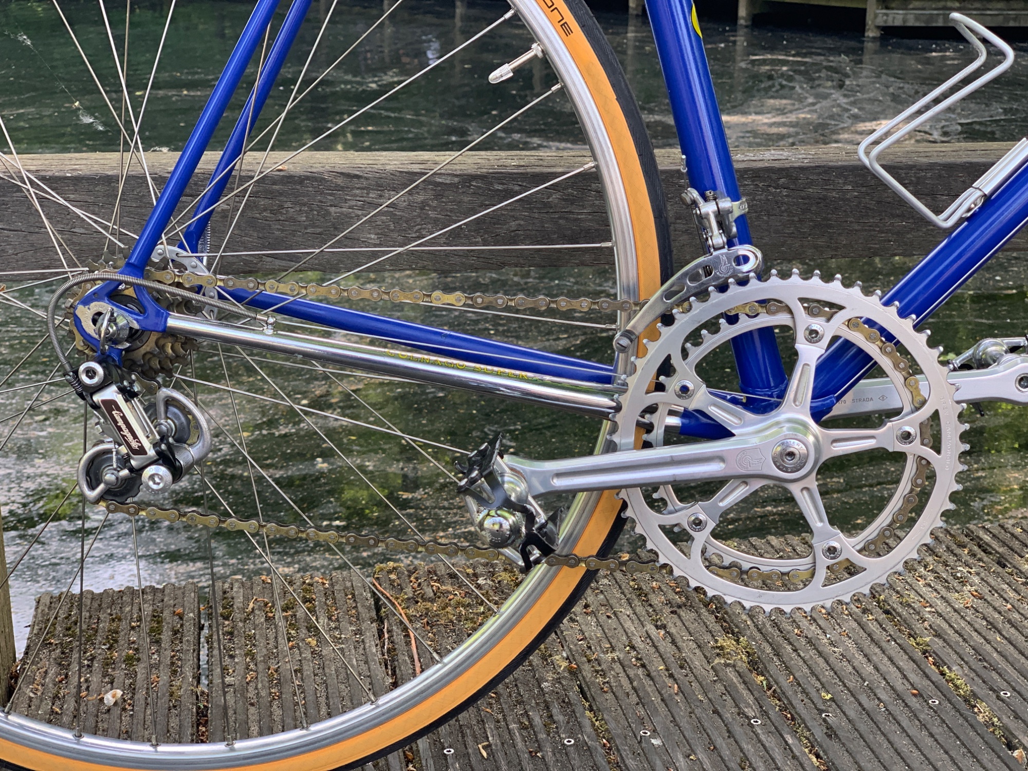

Das Rad ist etwa aus 1978. Ich habe das gleiche Rad in der gleichen Farbe, allerdings mit Neulack. Meines ist einige Monate/ ein Jahr neuer als deins.
