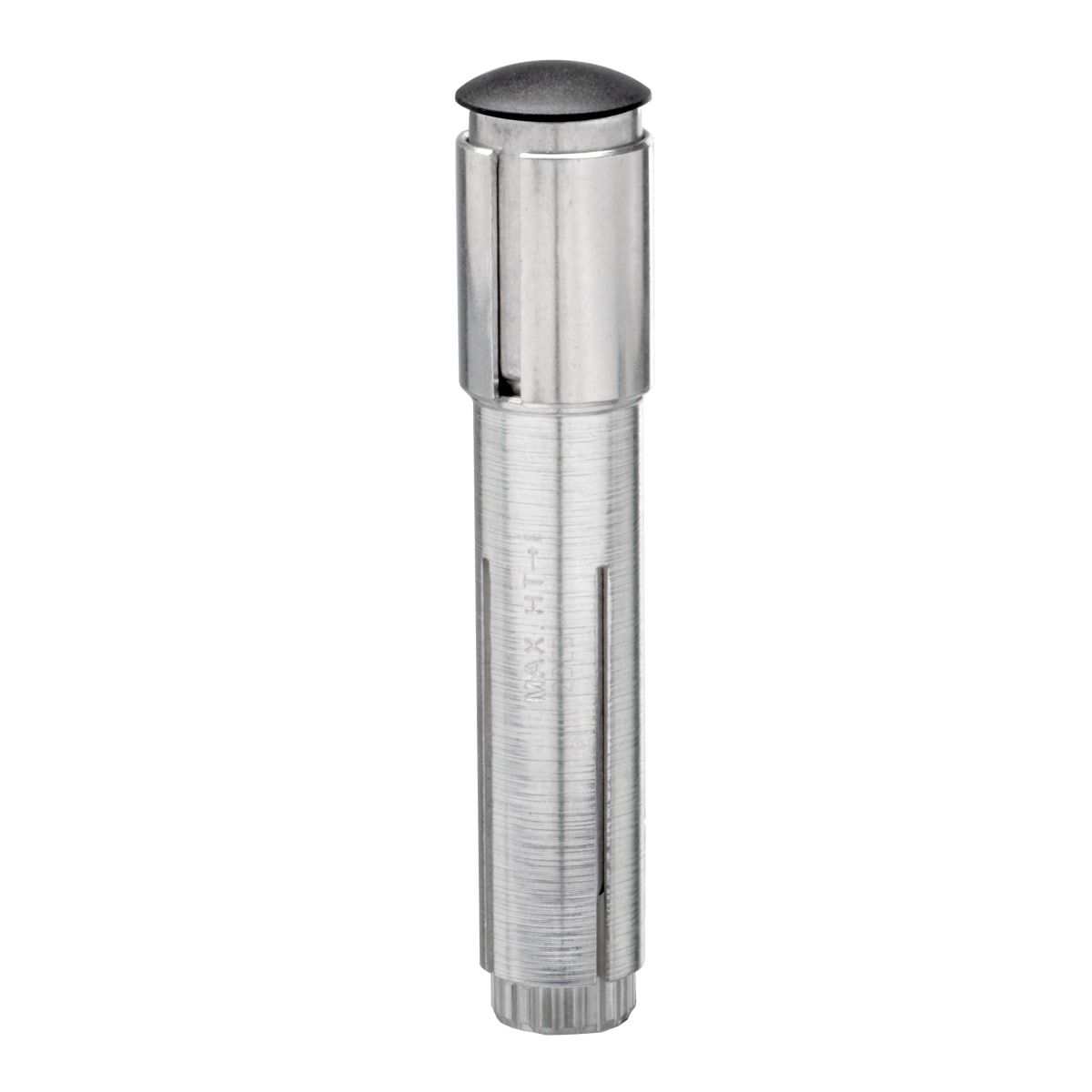

- Aheadvorbau plus Ahead-Adapter
Ich habe folgendes gesehen:
https://www.rosebikes.de/byschulz-a...eqrecqid=96c82e90-1c35-11ee-8687-00005e828630oder
https://www.bike24.de/p19335.html?s...ryId=undefined&userToken=anonymized&sku=24715
Ich denke die sollten passen, da mein Gabelrohr ca. 165mm tief ist.
Braucht man dann bei diesem Vorbau Distanzringe?
https://www.bike24.de/p1126622.html?sku=463029
PS: Wie viel Platz benötigt ein ahead Vorbau auf dem Zapfen?
Der baut verflixt hoch. Für ein Rennrad zu hoch. Ich hatte in meinem vorherigen Beitrag einen anderen, deutlich niedrigeren Adapter verlinkt:
https://www.rosebikes.de/tranz-x-universal-alu-vorbauschaft-28226?article_size=6075&product_shape=46
Ungefähr 4 cm. Hängt vom jeweiligen Modell ab. Möglicherweise musst Du sogar einen Spacer verbauen, weil das Ganze (insbesondere bei dem by.schulz-Teil) sonst total schlimm aussieht. Bei dem baugleichen Procraft-Adapter liegt deshalb einer dabei.
