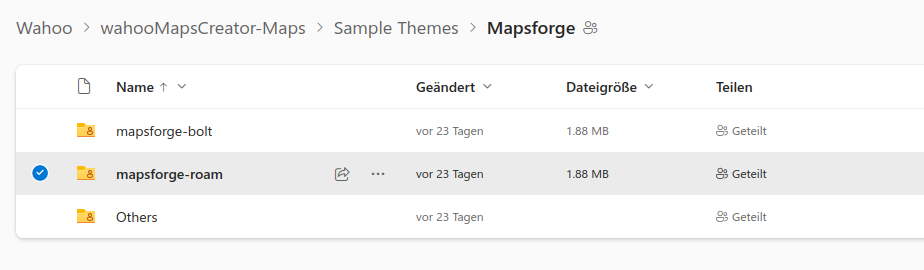

Wenn die Performanceprobleme am VTM-Rendering liegen, dann kannst du mal den Mapsforge-Theme von Ebe66 testen.
Du findest ihn unter den sample themes auf dem onedrive-webspace.

Leider scheint man nicht direkt verlinken zu können.

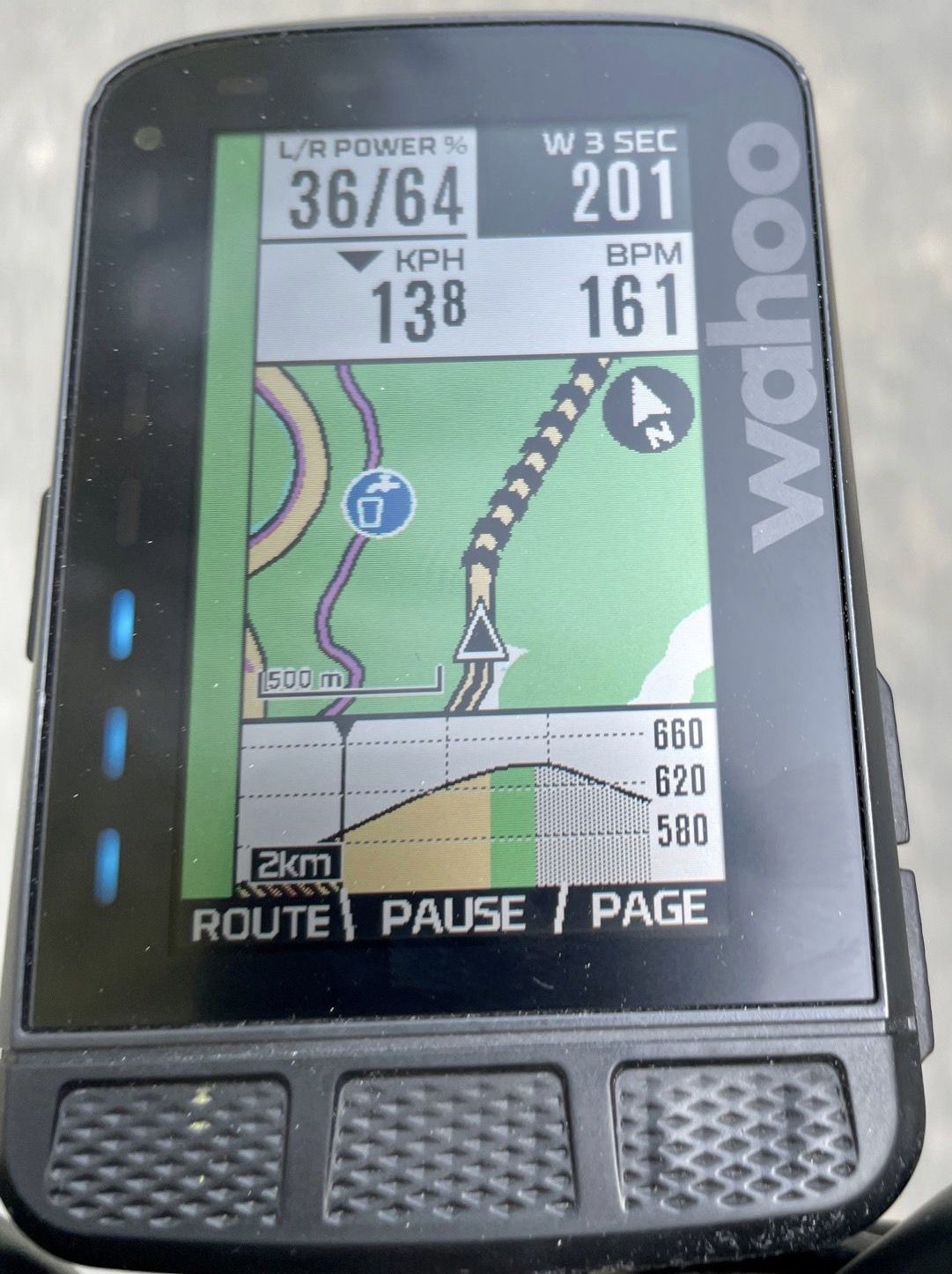

Das geht mit dem RoamV1 definitiv. Ich nutze dazu aber meine eigenen Karten und mein eigenes Theme. Da ist auch nix träge.

Ich habe meine Karten ausgedünnt, es werden nur befestigte Straßen und Wege angezeigt. Hinzugekommen sind ggb. den Wahoo-Karten Wald, Bebauung, Strände und POIs (nur Tankstellen & Trinkwasserquellen). Ich nutze aber einen relativ neuen Austausch-RoamV1. Ich hatte nie das Gefühl, dass die Kartenanzeige da träge ist.
