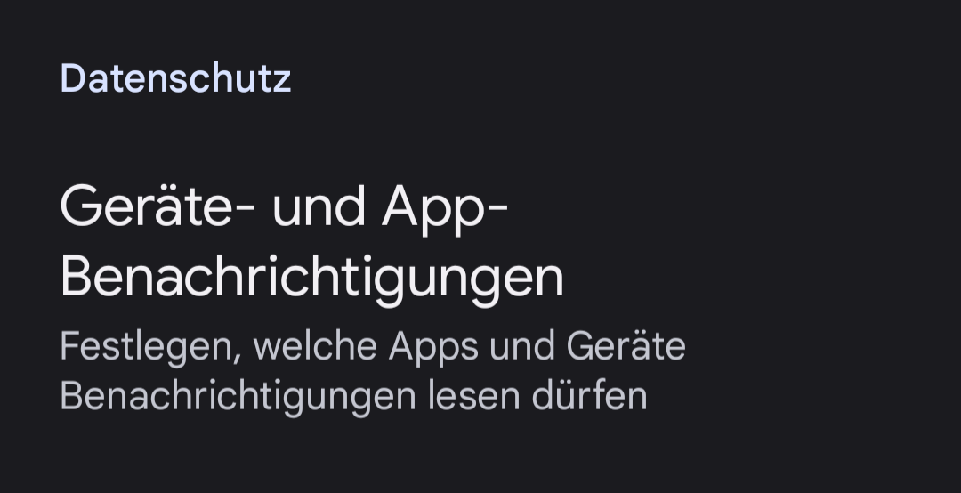

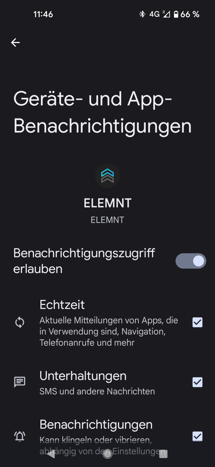

Roam zeigt mir keine Nachrichten mehr an.
Ich musste letzte Woche den Roam neu mit der Elemnt APP koppeln und habe aus der Sicherung wiederhergestellt. Seither kommen keine Nachrichten mehr an, obwohl alles in der App aktiviert ist.
Was habe ich übersehen?
PS:
Eingehende Anrufe gehen.
Interessant, dann hat sich die Art des Benachrichtigungszugriff per Update geändert. Denn die Funktion war ja von heute auf morgen nicht mehr gegeben.

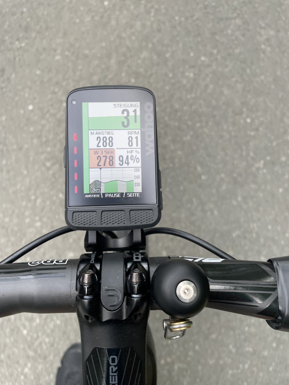

In deinen Screenshots sehe ich aber keine farbliche Hervorhebung von Datenfeldern je nach Zone, in der ich mich gerade befinde. Wie kann ich den v1 dazu 'zwingen', das so anzuzeigen wie der v2?
Macht es Sinn, den Wunsch nach diesem Feature an Wahoo zu geben (haben wahrscheinlich schon einige gemacht) oder reagieren die auf so etwas nicht?
Grundsätzlich kann der V1 das und zeigt es bei mir auch an, da ich die Einstellungen meines Bolt V2 draufgespielt habe. Frei konfigurieren geht aber nicht, da die Farbfelder in der App nicht auswählbar sind.
Er kann die Konfiguration wiederherstellen, aber deshalb kann er das noch nicht darstellen.
Roam1 hat 8 Farben und Roam2 hat 64 Farben.
Wahoo wird vermutlich R2 exklusive Farben für die Felder gewählt haben.
Was gibt es zu verlieren?
Ich schätze aber das führt nicht zum Erfolg. Ich vermute hier eine bewusste Entscheidung der Gen.2 dieses Feature exklusiv bereitzustellen.
Er kann das ganz genauso darstellen wie mein Bolt V2 - da ist kein Unterschied. Die Farben und Abstufungen, die bei den Datenfeldern verwendet werden, werden vom V1 abgedeckt. Siehe auch mein Foto.

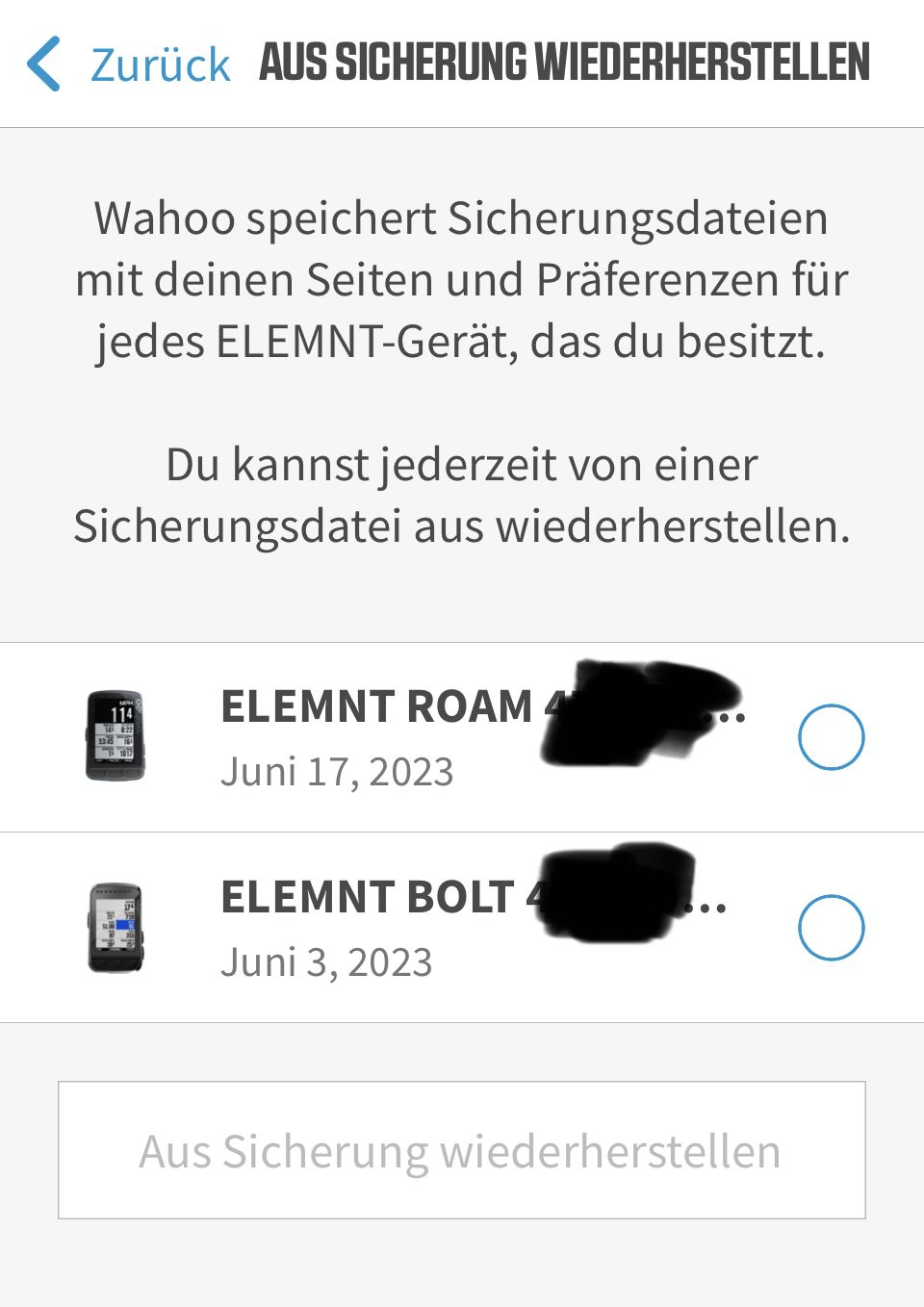

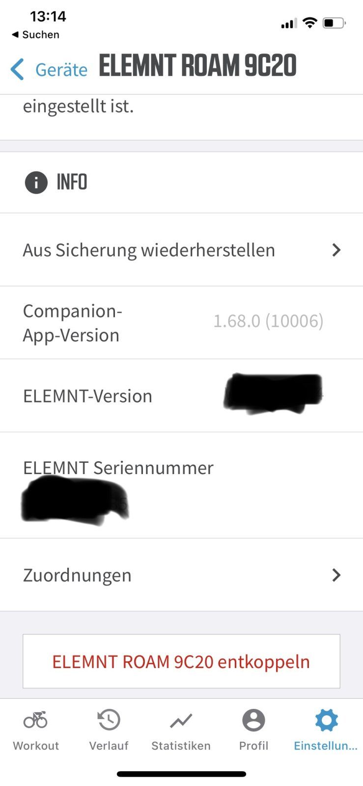

Vor dem Update zeigte mein ROAM 60% Akkuladung an, nach dem Update 61%. Das Update bringt also offenbar eine kleine Menge kostenlosen Strom mit 😄
Bei mir ist der Punkt "Aus Sicherung wiederherstellen" seit Beginn ausgegraut, wie triggere ich die App eine Sicherung zu erstellen?
