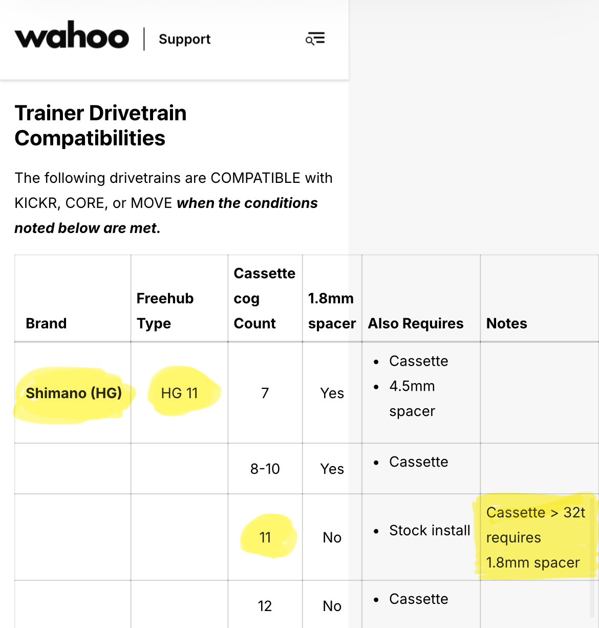

Hi, an alle ebenfalls leid geplagten.
Ich habe mich hier im Forum angemeldet, nachdem ich mich hier durch alles gelesen habe und auch keine wirkliche Besserung einstellen konnte.
Ich habe zum Jahresbeginn einen Kickr Move gekauft. Ebenfalls die Probleme mit lautem Rasseln und Vibration auf den kleinen Ritzeln.
Nach dem Sommer habe ich mein Rose Backroad mit Di2 / Classified nun wieder drauf gepackt und viel versucht mit einstellen der L und H Schrauben sowie Micro Einstellungen am elektronischem Schaltwerk via App.
- kaum Besserung.
Daher neue Kassette drauf - Shimano CS-HG800-11 mit 11-34T.
Wie in der Anleitung und in den meisten Beiträgen zu lesen ohne Spacer.
Schon eine Verbesserung zur Sunrace Kassette, aber
  • wieder das Spiel von vorne, L und H Schraube und Micro Einstellungen anpassen
  • immer noch Rasseln und Vibrationen auf den 2 kleinsten Ritzeln (10 und 11)
Was mich auch hier wieder stutzig machte:
- die L Schraube musste aufs Maximum raus um überhaupt aufs größte Ritzel zu kommen.
Nun nochmals Zeit investiert und die Anleitung und Foren durchforstet:
https://www.reddit.com/r/bikewrench...ow_if_i_need_a_spacer_on_my_hub_before/?tl=de
https://www.reddit.com/r/bikewrench/comments/jt2nk2/spacer_for_wahoo_kickr_core/?tl=de
ab Minute 1:30:
Zsammenfassung:
  • 11er Kassetten mit 11-32T und mehr haben die gleiche Weite wie einer 10er Kassette.
  • Deshalb sitzt die Kassette zu nah am Rollentrainer und die L Schraube ist deshalb maximal weit um das größte Ritzel zu erreichen
Lösung:
- Kassettte runter
- Spacer auf den Freilauf (ich habe mich für den zur Kassette beiliegenden Spacer mit 1,85 mm von Shimano entschieden.)
Ergebnis:
  • Rasseln und Vibration sind nahezu verschwunden
  • einfachere Anpassung des Umwerfers und Micro Einstellungen, L Schraube nicht mehr maximal geöffnet
