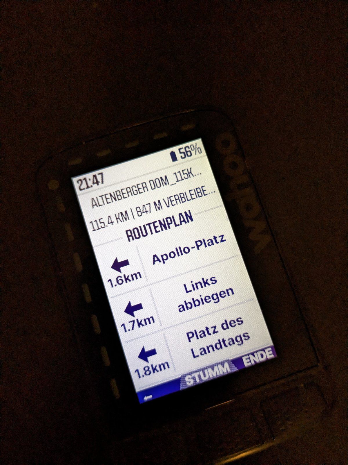

Es wäre interessant, wenn sich einer der Betroffenen das Cue Sheet der Route einmal ansieht.
Route laden und dann unter Routen-Infos die Hinweise durchgehen, ob diese bis zum Schluss/Ziel vorhanden sind.
Ja, ist nervig. Aber vielleicht hat ja jemand eine kurze Strecke.

Kann ich später gerne prüfen. Aber ich gehe davon aus, dass die Cues zunächst richtig angezeigt werden und erst unterwegs verschwinden.
Eigentlich müsste ich das vor jeder Fahrt mal kurz prüfen. Wenn ich es nur einmalig mache, ist ja nicht gesagt, dass diese Fahrt auch von dem Problem betroffen wäre. Wie gesagt, es lässt sich nicht verlässlich reproduzieren.
Genau, der Fehler tritt erst im Laufe Tour auf. Es ist also vorher nicht absehbar. Immerhin kann man dem Pfeil weiterhin folgen, es werden lediglich die Hinweise nicht mehr gegeben.

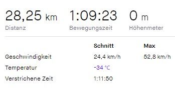

Hatte heute auch zum ersten mal Probleme mit Roam v2, Höhenmeter wurden überhaupt nicht erfasst und Temperatur ist auch leicht daneben. Man nennt es hier zwar Badisch Sibirien, aber so kalt war es dann doch nicht heute.

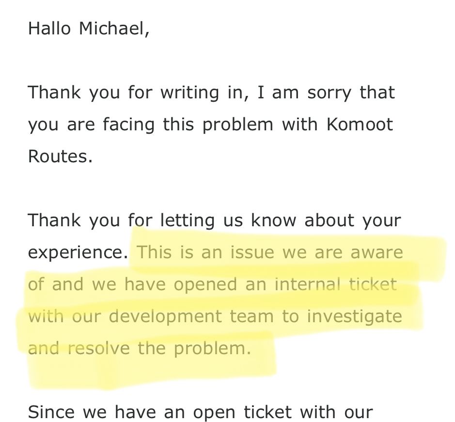

...jaja, den Standardsatz habe ich auch schon erhalten. Im Okt 2022 (wohlgemerkt, seitdem zwei updates). Und Wahoo * war der Fehler auch schon länger bekannt.
Matt S (Wahoo * Fitness Support)
Oct 6, 2022, 4:01 AM EDT
Hi Alex
Thank you for letting us know about your experience. This is an issue we are aware of and we have opened an internal ticket with our development team to investigate and resolve the problem.
Since we have an open ticket with our development team, all customer service tickets related to the issue (including this one) will be marked as “On-Hold” and merged with the developer ticket to be monitored internally. This process allows us to send automatic notifications to you via email when changes are complete. Full release notes are posted on https://support.wahoofitness.com
Be sure to keep your app and device up-to-date to receive the fix, when available.
We sincerely apologize for any inconvenience and appreciate your patience and support as we strive to serve you better. Please let us know if you have any additional questions or concerns in the meantime.
Thanks for being a Wahoo * customer,
Matt"
