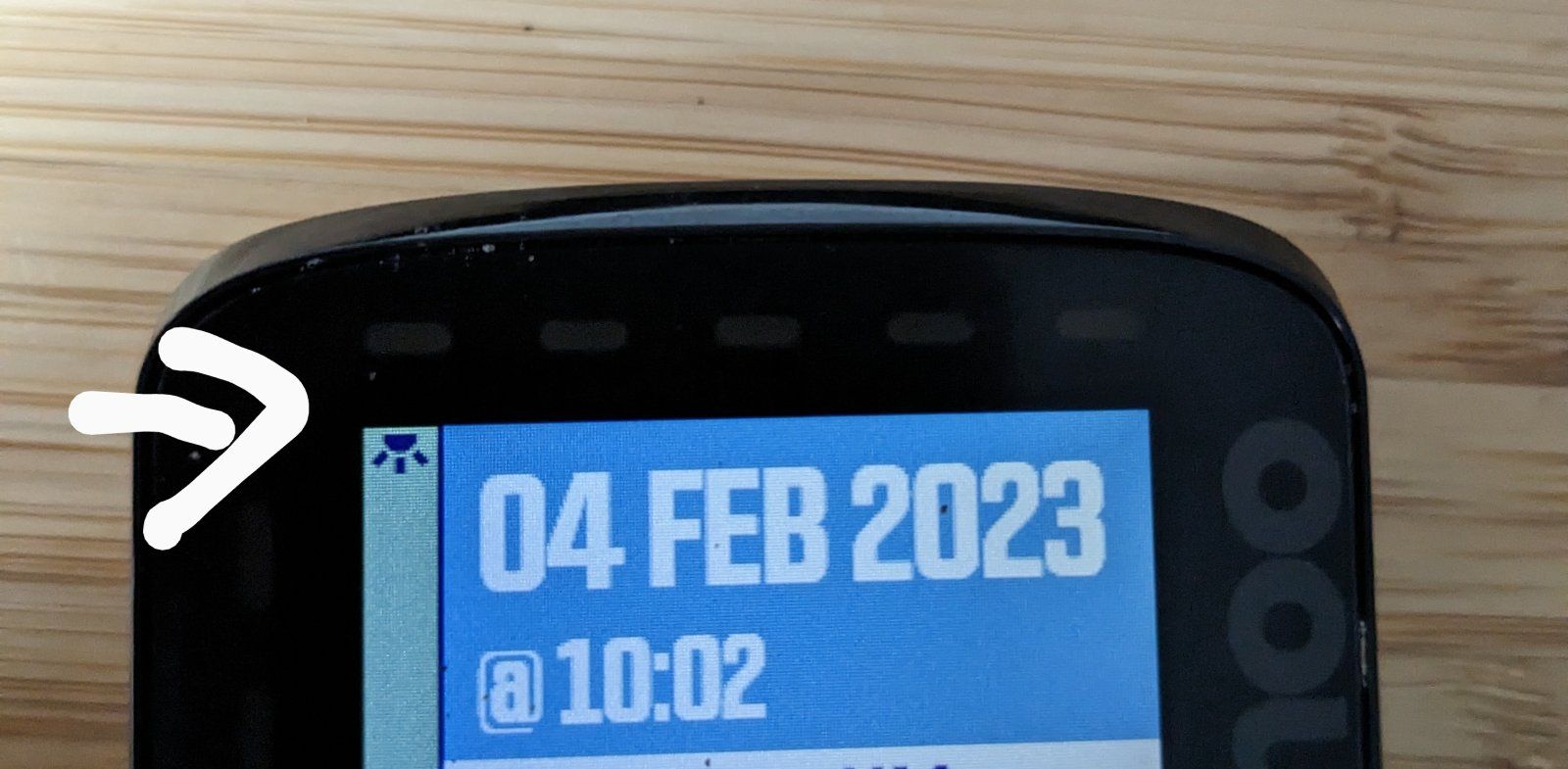

Kann es sein dass Ant+ LGT in der Entwicklung ist? Das Birnchen ist neu...Anhang anzeigen 1212311
Ich habe letzte Nacht auf twitter einen Beitrag von GPLama gesehen, der einige User mit Elemntgeräten + Varia suchte für Tests. Es scheint so als könne man mit den internationalen Versionen (510/515) tatsächlich jetzt Varias ohne Licht betreiben (Radar only). Dazu muss man nur einmal den Knopf am Varia drücken.
Beim deutschen Varia RTL 516 versetzt es das Gerät nur in den Standby und Radar + Licht sind gleichermaßen aus während noch der Indikatorstreifen ohne weitere Funktion auf dem Display verbleibt.
Als wäre man mit der kastrierten deutschen Version nicht schon genug benachteiligt...
Hab den 515 und kann das bestätigen-geht einwandfrei!
Das war bei der internationalen Version aber bisher auch so, oder? Ganz merkwürdige Design-Entscheidung von Wahoo, die mich mal irritiert hat als ich das RTL515 während einer Pause in den Standby versetzte und beim anschließenden Weiterfahren vergaß es wieder einzuschalten und irgendwann von verlassenen, einspurigen Nebenstraßen von einem Auto überrascht wurde. Ganz zu schweigen von meiner reduzierten Sichtbarkeit.
Der Indikator/Balken sollte ausschließlich sichtbar sein wenn das Radar arbeitet. Anderenfalls wiegt man sich in falscher Sicherheit.
Wichtiger als das wäre mir allerdings, dass ich die Licht-Modi auch von der Head Unit aus prüfen und steuern kann. Das wäre ja der eigentliche Nutzen der Ant+ Light Unterstützung, an der Wahoo hoffentlich tatsächlich arbeitet.
Da gab es halt noch nicht das kleine Birnchen oben in der Ecke. Über die Umsetzung und Ergonomie kann man sicher streiten.
100% Zustimmung.
Ich hoffe, dass wir hier work in progress sehen derzeit. Das würde auch erklären wieso dazu noch nix in den changelogs des letzten Firmwareupdates stand.
Ja, ich habe die Faxen auch langsam dicke. Ich glaube das 516 kommt ans Pendelrad und ich kaufe ein neues 515 für die spaßigen Gerätschaften. Ist schonmal jemand wegen eines blinkenden Rücklichts verhaftet worden? Bekloppte germanische Regeln.
