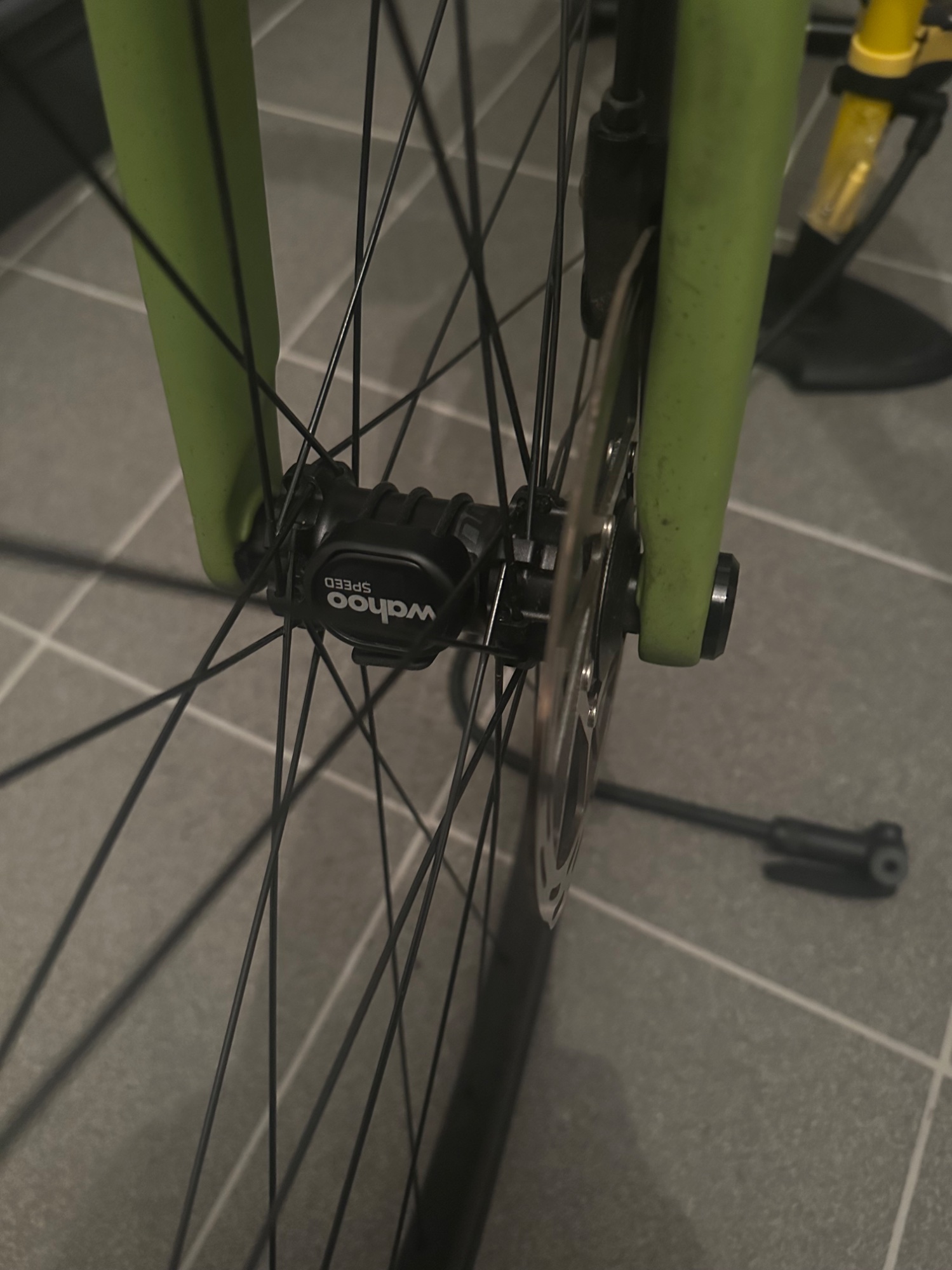

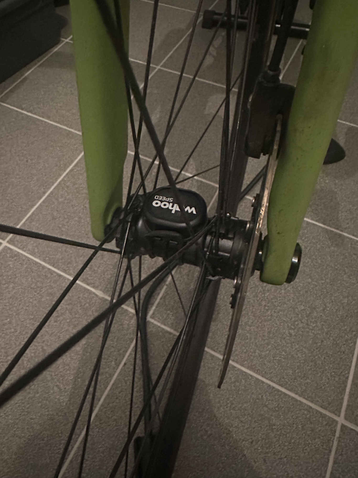

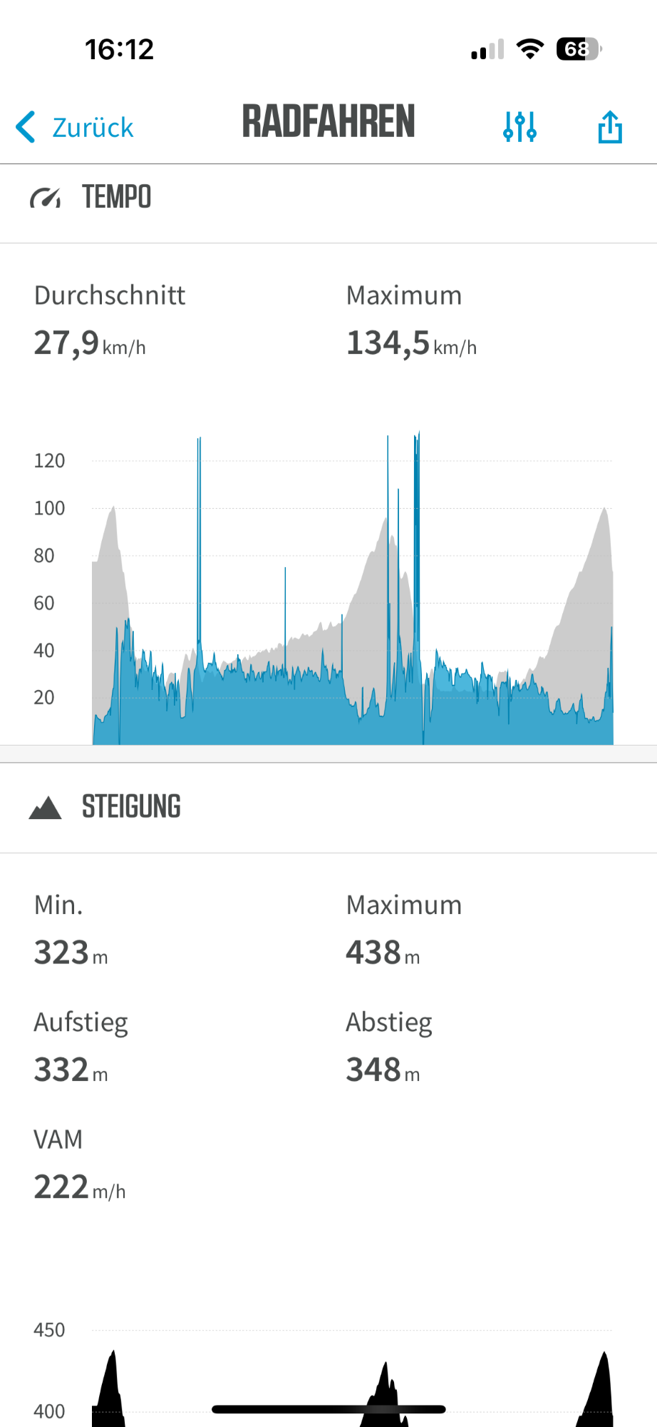

Kann es sein, dass die Welle auf dem der Speedsensor sitzt, bei meinem Gravel nicht einer Norm entspricht und somit nicht immer ordentliche Daten anzeigt? Oder ist der Wellendurchmesser egla?
Welcher Sensor? Marke, Typ, etc.
Die Dinger zählen die Umdrehungen; dies im Verhältnis zum Radumfang und zur verstrichenen Zeit ergibt die Geschwindigkeit. Der Nabendurchmesser, falls Du den meinst, ist komplett wumpe wenn der Sensor fest sitzt. Ist das Ding ordentlich und richtigherum montiert und kalibriert?
Es ist der Speed-Sensor von Wahoo selbst. Er ist richtig herum montiert, danke ich. Aber die Gechwindigkeiten schönen schon wirklich nicht sein :D
Eigentlich steht ja nur Batterie wechseln zur Auswahl... - aber ja, alles getestet
Reset kann helfen, hat bei mir bei ähnlichen Problemen schon geholfen.
Muss allerdings auch sagen, dass ich über die Jahre auch schon sehr oft Sensorprobleme hatte, die sich nicht beheben ließen, sondern mit einem Firmware Update auftauchten und erst beim nächsten oder übernächsten wieder verschwanden.
Was meinste mit Reset? Neu verbinden? Hatte ich schon probiert.
Du hast also die Anleitung nicht gelesen.... ?
  • Reset the Sensor -
    1. Remove the battery
    2. Flip the battery upside down and reinstall
    3. Leave battery installed upside down for 3 seconds
    4. Remove the battery and reinstall correctly
    5. Replace the battery cover
Doch natürlich - und genau das hab ich auch gemacht. Aber das meinte ich mit dem "Batteriegedöns"
Perfekt! Das hat super easy funktioniert, werde ich mir merken!
