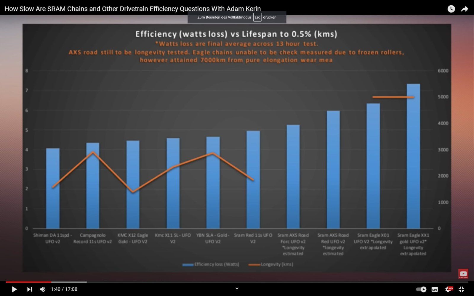

Von Dylan Johnson gibts ein Video über die Effizienz von Ketten "watts loss" (blaue Balken im Anhang). Das ist zwar nicht das Thema hier, aber so quasi als Nebeninformation wird auch die durchschnittliche Lebensdauer der verschiedenen Ketten angegeben (orange Linie). Natürlich sind das "Laborwerte", bei denen die Ketten extrem gefordert wurden (Sand, Dreck, Feuchtigkeit etc), im realen Betrieb kann man die KM-Angaben wohl verdoppeln, aber die generellen Unterschiede sind schon frappant teilweise.
Wer alle Info möchte, hier das Video dazu:

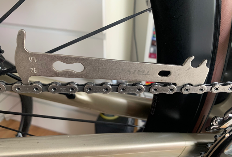

Hier werden es bei 10 Antworten 10 unterschiedliche Laufleistungen sein. Daher: Kettenlehre
So sieht meine nach 4.800 km aus - noch deutlich vom Wechsel entfernt.
Habe bzgl. 11fach Sram Red vs Dura Ace gerade die umgekehrte Erfahrung gemacht. Red war aus der Verpackung bereits 50% gestreckt. Nennt sich wohl Fertigungstoleranz...
