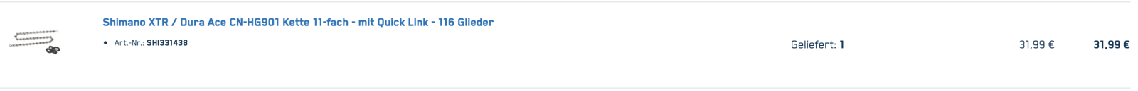

Kann sein dass es eine der Ketten ist? Die war auch echt günstig, günstiger als Ultegra Ketten
Aber kein Fake von Ebay ?
Nein, gerade noch mal gesucht. Gab's bei bike24.de - ist diese hier: https://www.bike24.de/p1231621.html
Edit: ich schreibe denen gerade. Kann ja gut sein, dass der Fehler bei Shimano im Werk entstanden ist. Möchte da niemandem was unterstellen, wollte nur untermauern dass die Kette ordnungsgemäß im Shop erworben wurde um ein Plagiat (erst einmal) auszuschließen.
