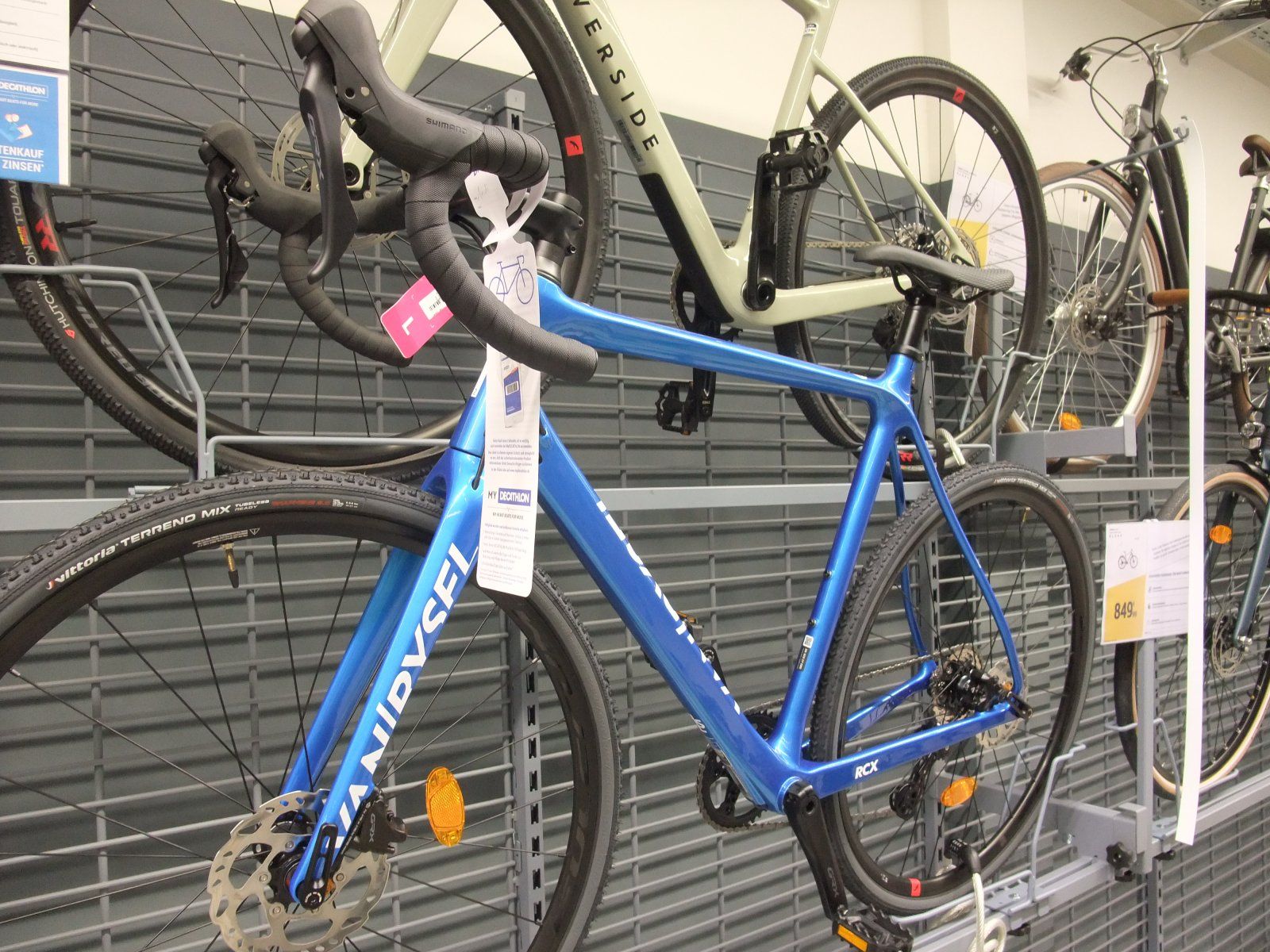

Ihr wollt es doch auch.
Das neue Rad
ihr wollt es doch auch
