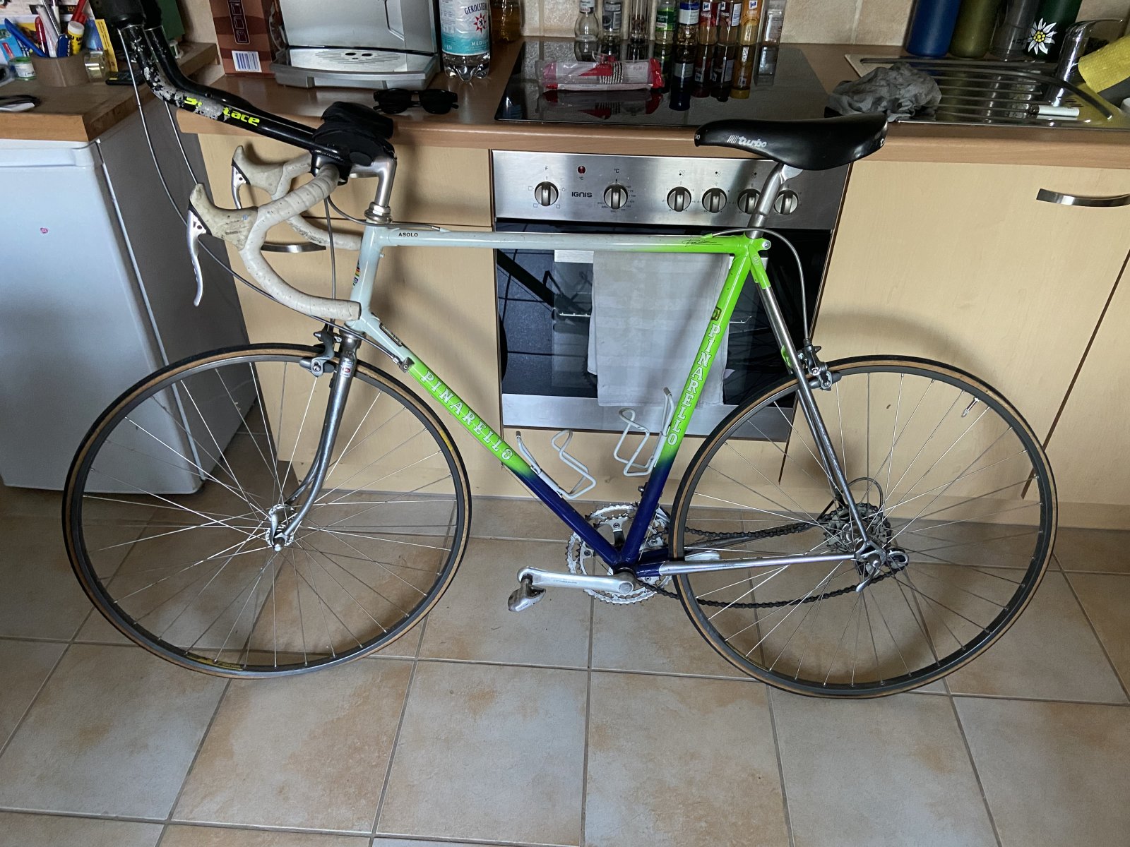

Servus zusammen,
Ich bin neu in diesem Forum und und habe ein paar Fragen zu einem Rennrad das ich kürzlich für günstig Geld erstanden habe.
Der Renner wurde irgendwann Mitte der 90er mal fürs Triathlon Training umgebaut. Ich würde es sehr gerne zurück bauen und möglichst in den Orginalzustand versetzen.
Da ich was das Baujahr und dem rahmenmaterial im Netzt leider nicht fündig geworden bin hoffe ich das mir die Profis unter euch weiterhelfen können.😊
Zum Rad:
Es ist ein Pinarello Asolo in einer Tricolore Lackierung.
Die Anbauteile sind soweit ich sehen kann alle aus der Shimano 600 Gruppe.
Mich würde das BJ, das Rohrrahmen Material interessieren sowie alle anderen interessanten Informationen zu diesem Rad.
Vielen Dank schon mal…

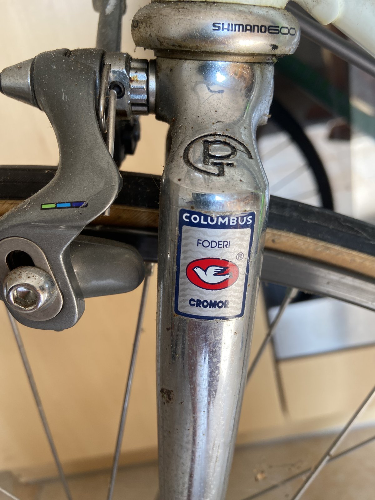

Auf der Gabel steht das sie aus Columbus Cromor ist. Am Rahmen kann ich keinen Aufkleber erkennen…
