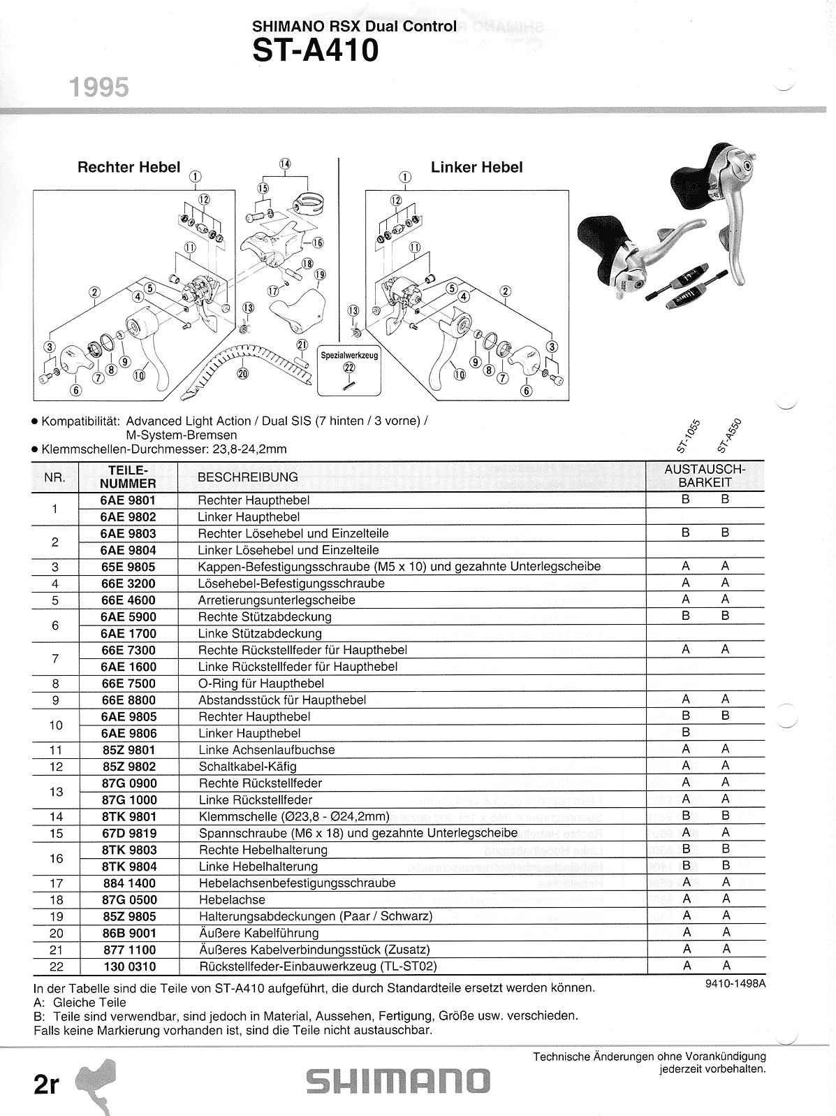

Du kannst ja mit der 3fach Kurbel auch 2fach fahren und das schnellere Schalten an der Kassette bleibt
. Wenn es aber mal höher und steiler geht ist es bequemer.
Anbei die Naben Spezifikationen von Shimano, und ein Techdoc der RSX Schalthebel , wenn du die ST-A410 hast, ist der Linke für 3fach .
Du brauchst bei 3fach Kurbel ein anderes Lager, wobei für die Ultegra 6503 und die 105er 5503 ein Oktalink Lager mit 118,5mm erforderlich ist 10-20€). Bei der 1057er Kurbel brauchst du ein 118mm vierkant Lager, gibt es als Patronenlager zahlreich. Einen Umwerfer brauchst du auch, kostet gebraucht ca. 10-20€. Das ein anderes Schaltwerk erforderlich wird ist ja klar, je nachdem welches 15-40€.
Viel Erfolg!
Viel Erfolg!
