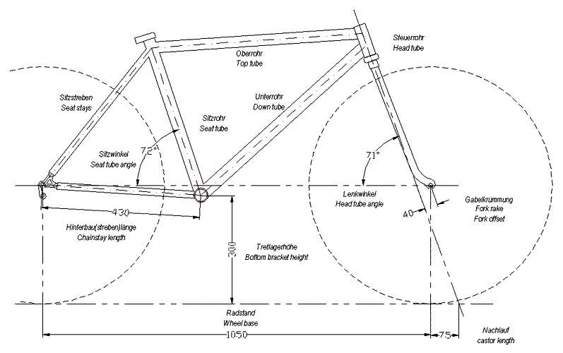

28" Laufräder sind im Durchmesser bzw. Abrollumfang kleiner als 27", daher kommt die große Lücke zum Sattelrohr zB..

Nö, aber der Begrif 'Radstand' ist hier nicht ganz korrekt. Der wird durch den Abstand der Achsen definiert und ändert sich auch nicht, wenn ich da 20 Zoll Räder reinbaue. ;) 630er Räder könnten aber durchaus mal verbaut gewesen sein.
