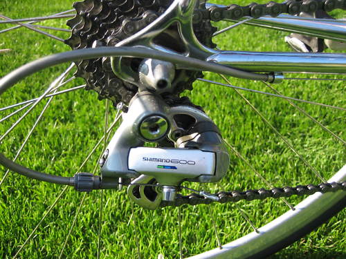

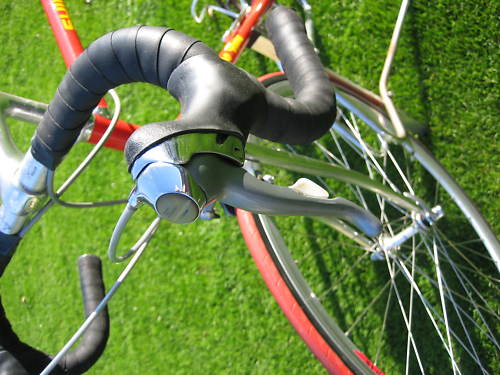

Dieses habe ich vor ein paar Tagen guenstig auf eBay erstanden. Ich habe es gekaut, da es gut gepflegt aus sah und eine mehr oder weniger komplette Shimano 600 Ausstattung hat (Bei den Naben bin ich nicht ganz sicher, da die Laufraeder nicht ganz original aussehen). Auch der Rahmenhersteller war nicht angegeben, sodass ich einfach nach Aussehen gekauft habe. Ich haenge hier mal die Bilder an um zu hoeren, was Ihr meint? Genauere Infos kommen wenn das Rad angekommen ist.

Was willst du denn über das Rad wissen? Zur Alterseingrenzung (oder ob Teile erneuert wurden) schau mal bei velobase vorbei & suche nach shimano date code ...
Was man sieht:
600er ist der Ultegra-Vorgänger, Übergang war fließend, ist 64er Gruppe(?), STIs sind vielleicht nachgerüstet
Felgen: dp18, Aufkleber gab es Mitte 90er
Sattel: Rolls
AW: Was ist das fuer ein Rad?
Ich glaube nicht, dass da was nachgerüstet wurde. Die Schaltung ist schon die 8-fache, die zeitgleich mit STI kam (man sieht das am Käfig). Das passt alles zusammen, das Rad sieht mir sehr nach Mitt-90er aus, also etwa 1994. Aber anhand des Datumskodes an den Teilen lässt sich das wohl hinreichend präzise bestimmen.

Das mit dem Date Code war super. An Kurbeln, Bremsen stehen LG bzw. LH 6400 also Jul/Aug 1987. STI Hebel und Schaltwerk Haben RD 6401 also Apr 1993. Das würde die Frage der Gruppe klären und wenn ich das richtig verstehe bedeuten, dass das Rad irgendwann zwischen 1987 und 1993 bzw. Schaltwerk und Hebel wie oben schon vermutet irgendwann einmal nachgerüstet wurden?
Das stimmt, so lange du die Typenbezeichnung nicht mit dem date code verwechselt hast (was ich gerade nicht weiss). Also der date code steht an anderer Stelle der Typenbezeichnung. Ein "RD-6400" ist ein Schaltwerk (RD=rear derailleur=Schaltwerk), 6400 hatten wir ja schon.
