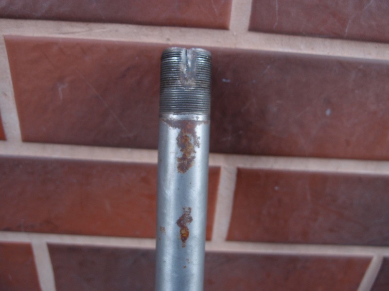

Hm ich glaube das wird nix mit Steuerrohr fräsen, Chrom ist eh bescheiden vom Zustand, entchromen ,neuen Schaft einlöten lassen, und wieder verchromen lassen

Ja, Danke, hab tatsächlich auch gerade gemessen. Per Augenmaß bin ich auch ungefähr auf diese Maße gekommen. Aber die 4mm würden glaube ich nicht reichen...D6 = 38mm
Bador = 42mm
So eine liegt hier auch noch rum, irgendwas war damit... Wie lang muss der Schaft denn nun sein?
Also ích habe mal gemessen. Jetzt ist der Schaft 185mm lang. Es fehlen allerdings jetzt zwei mm, damit überhaupt ein Teil des Gewindes oben rausguckt, um den Konterring aufzuschrauben. Er wiederum ist 8mm mit Gewinde versehen. Ich denke also, der Schaft müsste was um die 190mm-193mm. Würde ich den anderen Steuersatz verbauen, wären es mit Glück zwei Gewindegänge, die zum Kontern reichen müssten..deine gabel past nicht, gehört nicht zum pro 10
da würde ich nicht weiter versuchen sie zu verbauen
