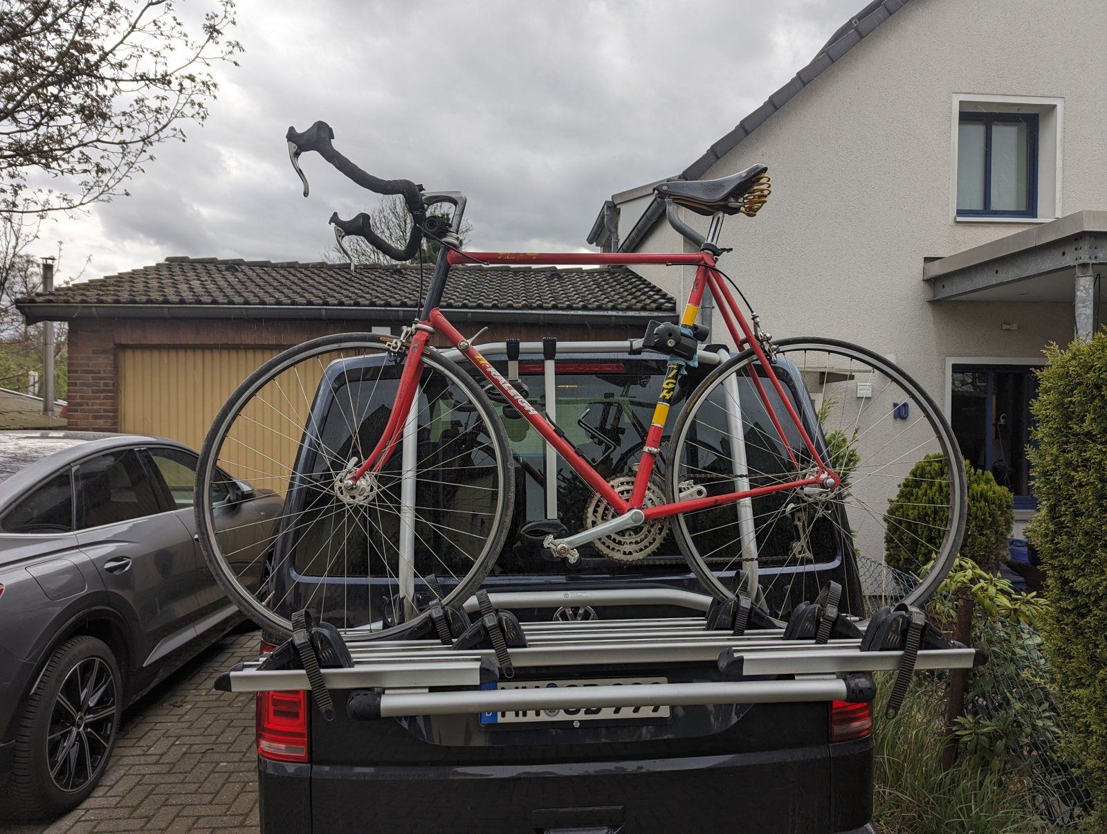

Und das Töff-Töff sieht auch ganz nett aus

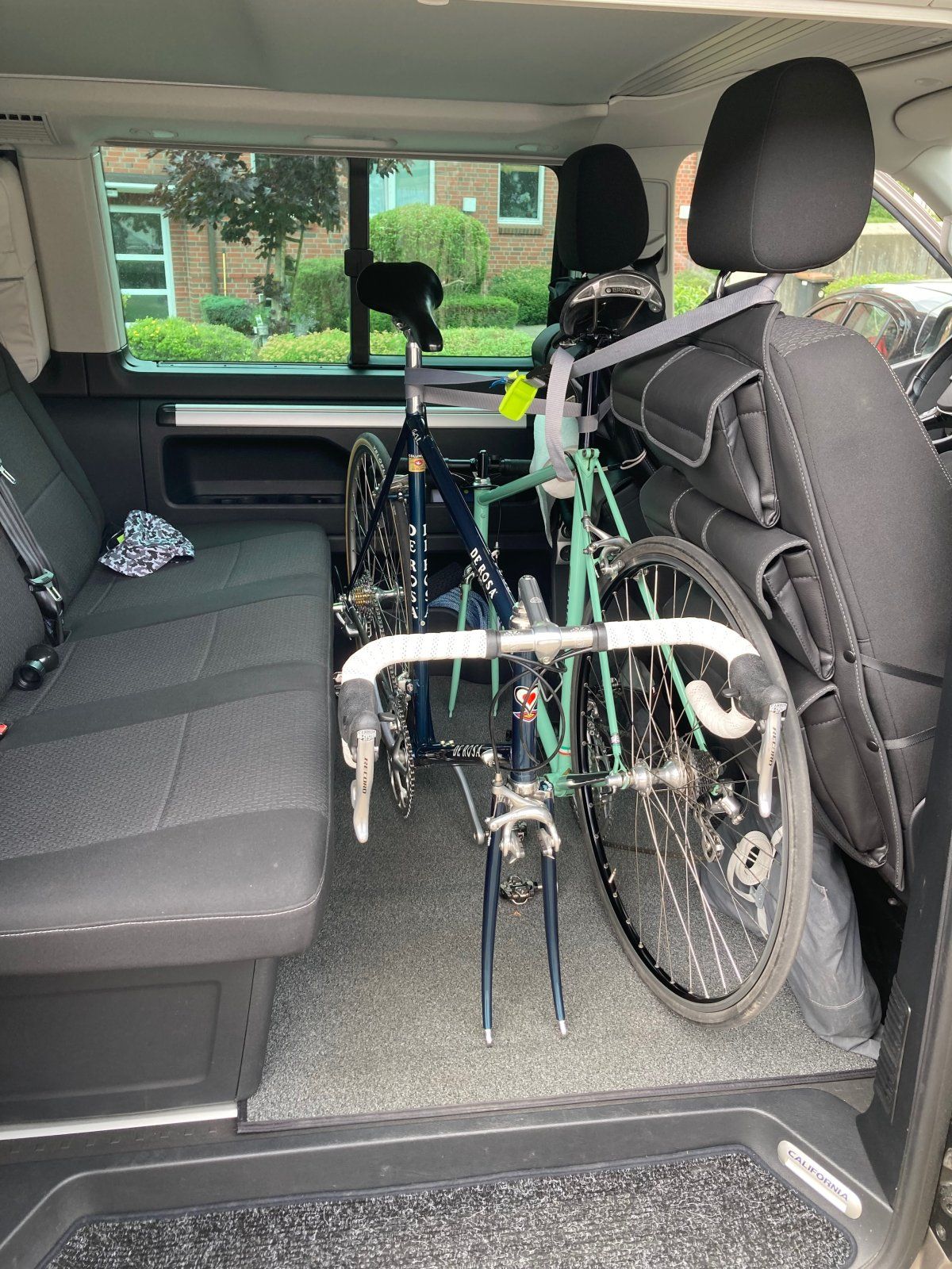

Meistens schmeisse ich bei meinem T6 aber das Rad einfach in der Mitte rein. Keine Zeit für Heckträger-Gerödel :cool:
Oder halt quer ohne Vorderrad hinter die Vordersitze. Dann kann man neben dem Rad schlafen.
Alternativ mit Matratze, für zwei Personen und mit Heckträger.

5. Nun fehlen noch "Einrichtungen für die Unterbringung von Gepäck". Da reichen die Taschen, die man in die hinteren Fächer hängen kann, oder eine Eurobox neben der Küche. Eigentlich hat der Multivan bereits die Ablageschalen unter der Rücksitzbank, wenn man die mitbestellt hat. Bei Mischief sehe ich Taschen an den Vordersitzen. Der Begriff ist dehnbar.
