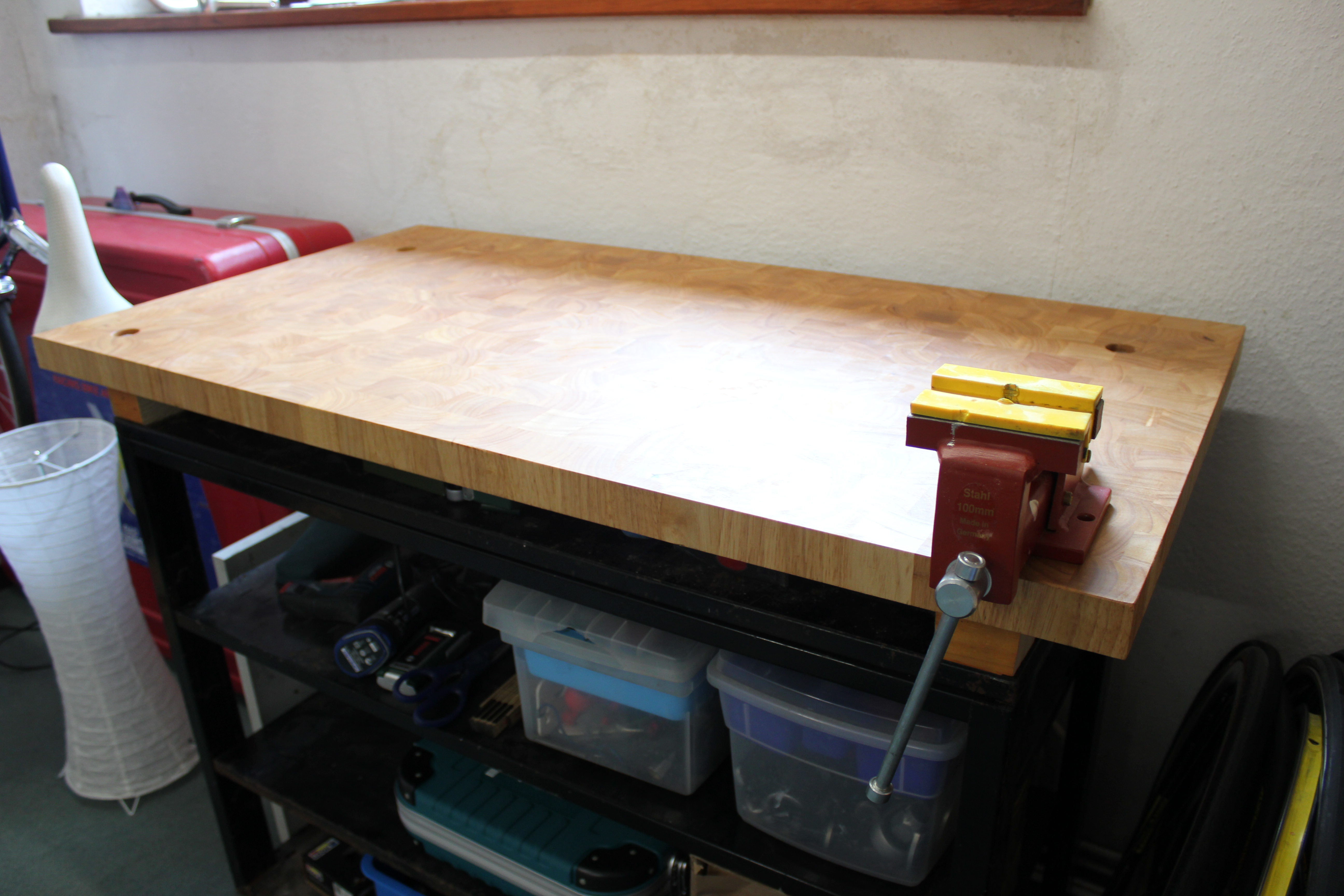

...dass ich endlich eine anständige Werkbank habe - zusmmengedengelt aus einem überschüssigen schweren Metallregal und einer sau-schweren Hartholz-Arbeitsplatte. Ganz fertig ist die Werkbank aber noch nicht, der Schraubstock wird gegen einen größeren mit Drehteller getauscht!
Vom gesparten Geld, welches ich für eine neue Werkbank/Schrank-Kombination hätte hinlegen müssen, habe ich mir mal einen brauchbaren Werkzeugkoffer gegönnt:

Bist Du Linkshänder? Falls ja, die endgültige Position sollte etwas weiter weg vom Regal sein. So kriegst Du noch nichtmal ein Laufrad eingespannt. Falls nein, wäre die andere Seite günstiger (und falls ja, da auch).

Der is doch nur lose hingestellt der Schraubstock ich sehr da keine Schrauben
Aber Recht hast du mit der falschen Platz wahl

Danke für den Hinweis; bin Rechtshänder. Der rote Schraubstock auf den Bildern ist da in der Tat nur abgestellt - ohne jegliche Verschraubung. Wegen der endgültigen Position muss ich mir noch mal Gedanken machen.

Links aussen wäre opti
Rechts aussen nicht opti,da Kollision mit Regal
In der Mitte geht gar nicht,Weil das keiner macht
Also Gedanken überflüssig

Werkbank ist zu niedrig.opti wäre Bauchnabel Höhe
Es sei denn du bist eine Person niedriger Höhe
800 mm wären opti
nee, in der mitte ist echt blöd, weil man schon mal den großteil der bank als fläche braucht.
als linkshänder bediene ich den knebel gerne mit links, also ist der schraubstock am linken rand.
dann kann man auch seitlich stehend dran arbeiten, mit dem werkzeug in der linken hand.
ist in der autowerkstatt genauso angeordnet, hat sich bewährt.
als rechtshänder würde ich das wohl genau anderherum machen.
...als linkshänder bediene ich den knebel gerne mit links, also ist der schraubstock am linken rand.
dann kann man auch seitlich stehend dran arbeiten, mit dem werkzeug in der linken hand. ...
Ich bin auch Linkshänder, und der Schraubstock ist in meiner Werkstatt am rechten Rand der Werkbank verschraubt.
Er könnte aber auch links verschraubt sein. In beiden Fällen stehe ich seitlich neben dem Schraubstock und bediende den
Knebel mit der linken Hand. Der Unterschied will mir deshalb nicht einleuchten. Der Schraubstock kann stehen, wo er will.

Theoretisch ja, praktisch ist die optimale Höhe oft Zufall. Meist wird genommen, was verfügbar ist - entweder was der Handel hergibt oder eine Resteverwertung so wie hier. Die Höhe nachträglich anpassen ist mehroderweniger umständlich, und aufstocken schwierig wenn es stabil sein soll. Höhenverstellbare Werkbänke sieht man selbst in gewerblichen Werkstätten selten.
Der Schraubstock sollte aber in optimaler Höhe sein, und das lässt sich leicht bewerkstelligen. Faustformel: Faust ans Kinn und den Arm senkrecht nach unten, Ellenbogenhöhe sollte Oberkante Schraubstock sein. Schraubstock auf die Werkbank stellen, Differenz ausrechnen und passendes Brett zum Anschrauben besorgen.
Luxusvariante ist ein höhenverstellbarer Schraubstock, Superluxus wenn der bei Nichtgebrauch unter die Werkbank geklappt werden kann. Wobei ich Zweifel habe, ob so ein Schraubstocklift ausreichend stabil ist um etwa eine festsitzende Sattelstütze aus dem Rahmen zu würgen.
Zur Position rechts oder links schau ich heut abend in meinen Arbeitsmedizin Unterlagen. Ich tendiere zu "links für Rechtshänder", so wie ich es bevorzuge und in freier Wildbahn auch überwiegend sehe.
Danke für eure Anstösse bzgl. der optimalen Positionierung des Schraubstocks. Hier nun meine Gedanken dazu:
Mittig geht natürlich gar nicht, dann würde ich mir mit dem Schraubstock ja die komplette Arbeitsfläche blockieren. Linksseitig finde ich auch nicht optimal, da habe ich etwas Bedenken, dass ich beim Hantieren mit Hammer, Säge, Feile ständig mit den an der Wand hängenden Rädern kollidiere - weniger mit dem Werkzeug, eher wohl mit meinem Rücken. Ich werde den Schraubstock voraussichtlich im rechten Drittel der Werkbank platzieren. Das sowieso halb-leere Regal wird noch gegen eines mit weniger Tiefe aber dafür mit mehr Böden getauscht werden und die Reifen/Felgen/Laufräder, die rechts neben der Werkbank stehen, kommen auch noch irgendwo anders hin... Dann sollte ich das eingespannte Werkstück von zwei Seiten bearbeiten können+ die Option, es mit dem Schraubstock mit Drehteller zu drehen.
Das mit der Höhe passt schon; ich bin ja recht klein (177cm). Nach der von @Salamander empfohlenen Faustformel für die Schraubstockhöhe kommt das in etwa auch hin; die Oberkante des Schraubstocks dürfte demnach wohl rund zwei bis drei Zentimeter zu tief sein - damit werde ich wohl leben können. Ich arbeite ja nun nicht täglich zwei oder drei Stunden an dem Tisch, sondern nur mal sporadisch. Bin froh, überhaupt eine Werkbank zu haben. In der alten Wohnung in HH, wo ich vor einem Jahr noch wohnte, hatte ich überhaupt keine Werkbank und auch keinen Schraubstock. Der Dremel stand da immer auf dem unbenutzten Waschmaschinensockel...

Für einen rechtshändigen Lehrling, der täglich ein paar Stunden einen U-Stahl runterschruppen soll muss der Schraubstock natürlich ganz nach links.
Für den Gebrauch, den Unsereiner so hat, muss er vor allem fest sein und genug Platz nach allen Seiten haben, dass sich Schraubkränze lösen lassen bzw. Rahmen vielseitig einspannen lassen.
Eben! Auf der rechten Seite habe ich deutlich besseren Zugang zum Schraubstock; da hängen keine Räder im Weg...
