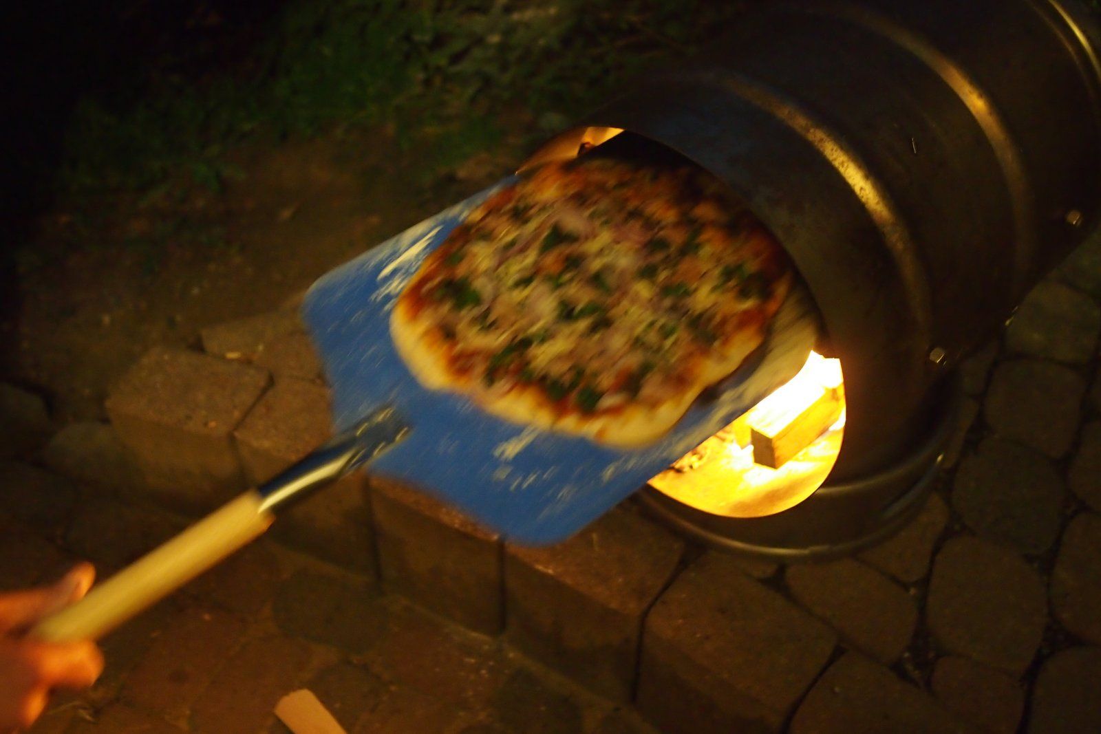

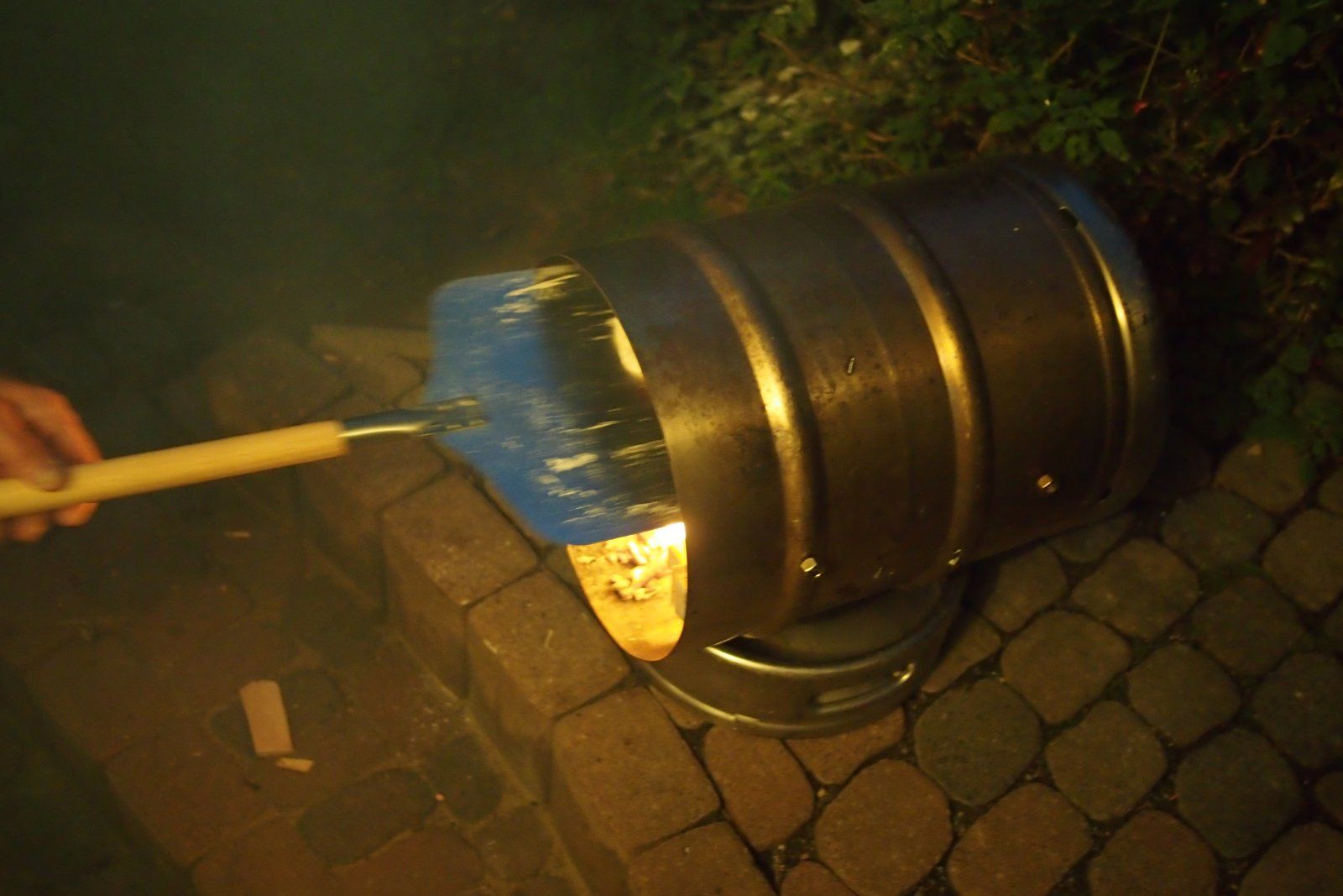

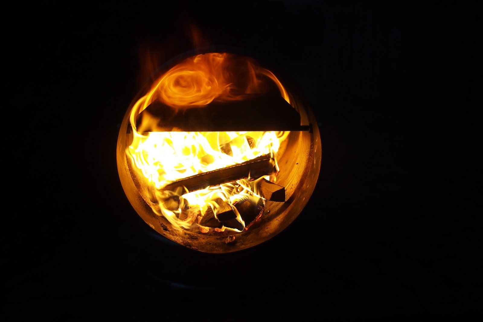

Herstellung:
Vom Edelstahlfass - Alufässer würde ich da nicht nehmen wollen - Deckelring abflexen und diesen als Standfuß unten unter das liegende Fass drunter schweißen. Zwei Gewindestangen auf 2/3 Höhe einziehen, Schamotteplatte drauflegen, fertig.
Angesichts der schönen Feuerwalze auf dem unteren Bild scheint es mir, dass es ganz gut ist, wenn die Platte nicht zu dicht an der Wandung anliegt. Die Feuerwalze heizt ja auch oberhalb der Platte auf. Wenn das Holz dann eine gute Glut ohne lange Flammen hat, kann man backen. Man muß aber daneben stehen bleiben, weil es sehr schnell geht!
Herstellung:

Herstellung:
