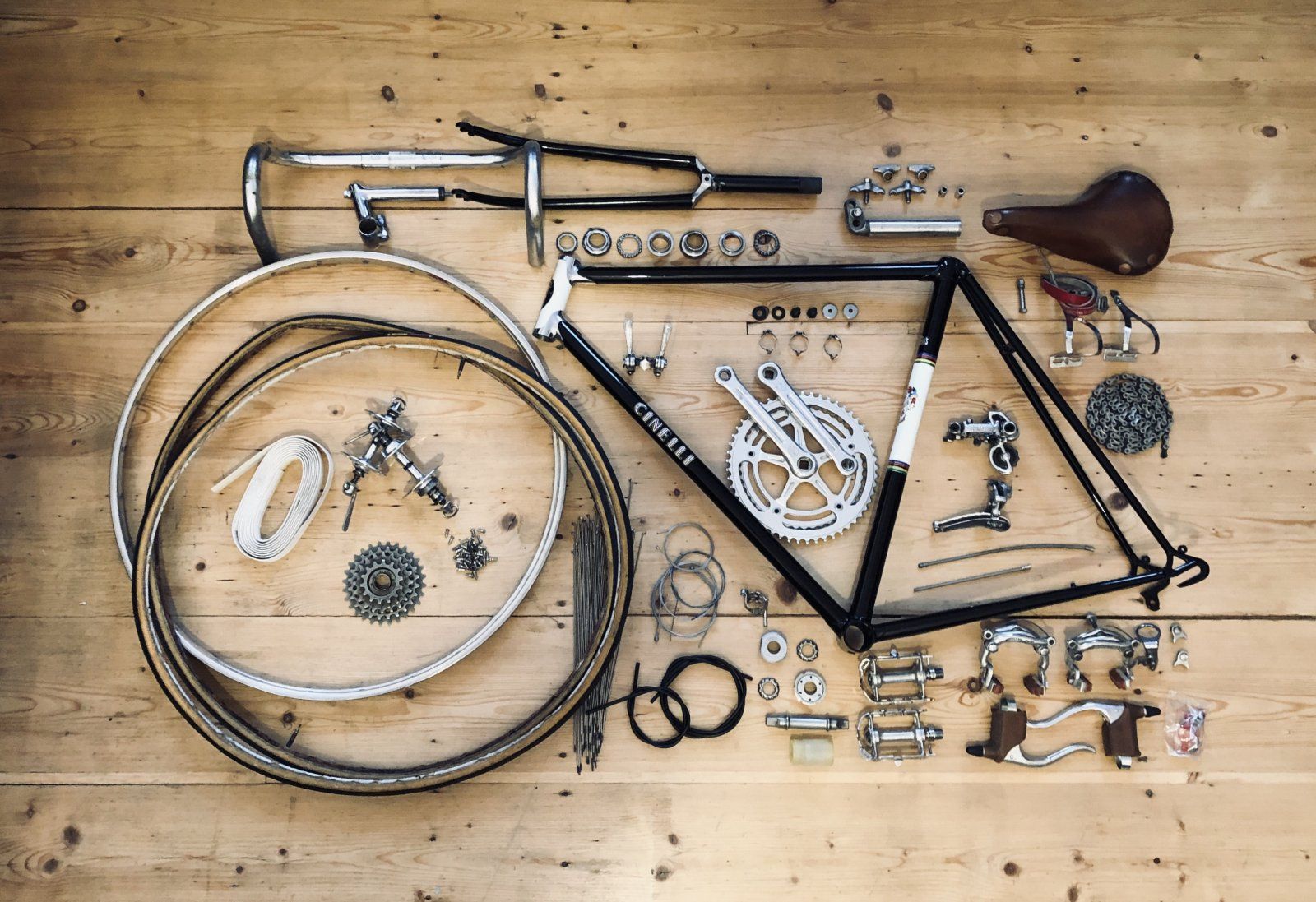

So, nach zwei herrlich vertrödelten Stunden möchtich mal zeigen, was bei der Überprüfung von @RoKaDo s Aussage von der letzten Seite "paar Minuten osä zum Drapieren" rausgekommen ist. Zunäckst das hier
Dem aufmärxmen Betrachter wird nicht entgehen, dass ... der Nupsi für den Nady ... ja, der fehlt auch, aber zB das Schaltwerk undundund, wahrscheinlich. Was ne Rennerei & Grübelei ! Ca. 35 Minuten habe ich gebraucht, das Zeux war über 3 Stockw... das will jetz keina wissen, was hier fürn Chaos herrscht, stimmt auch gar nicht. Sicher gibts besser organisierte, ordentlichere, "deutschere" unter uns.

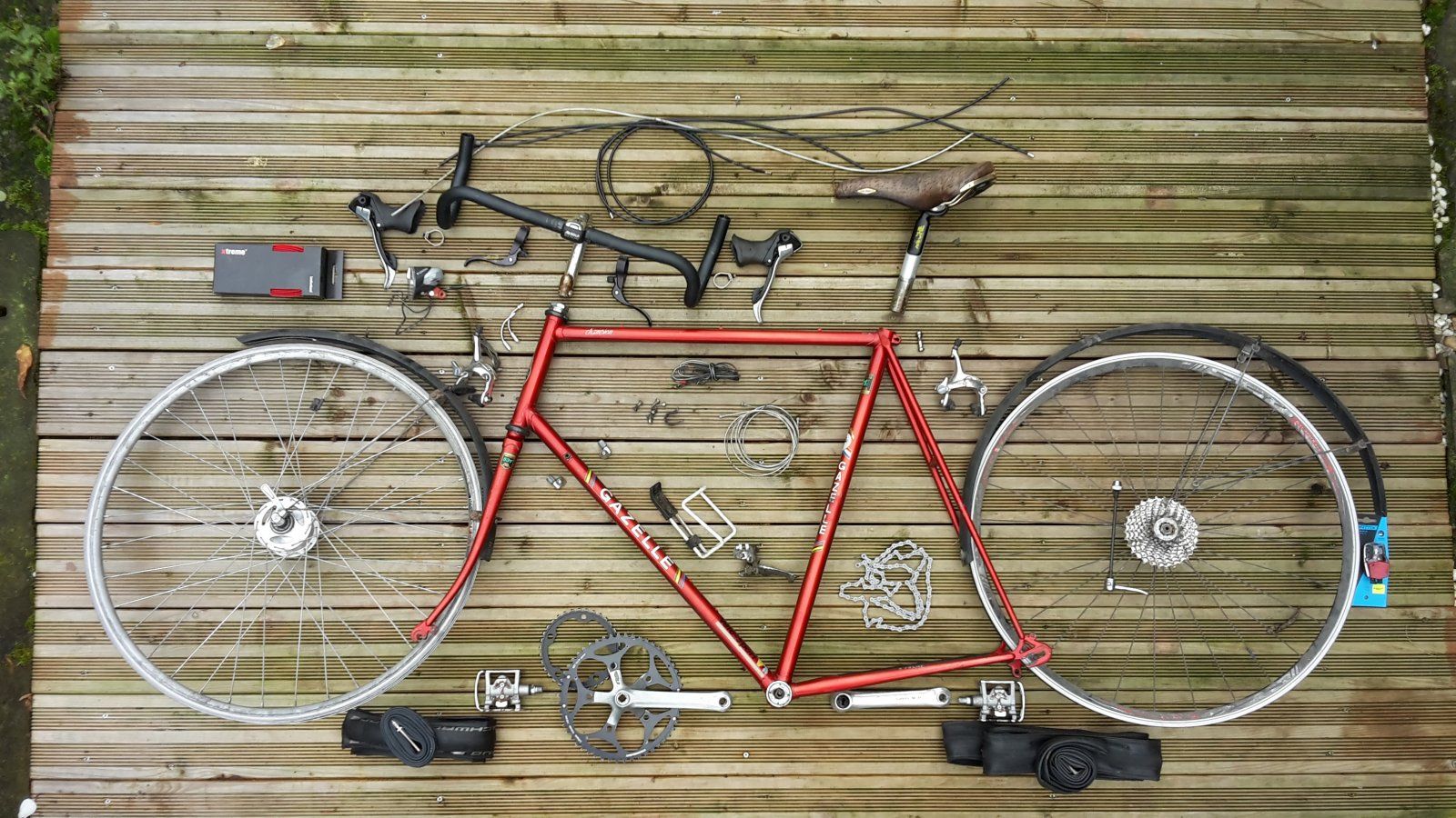

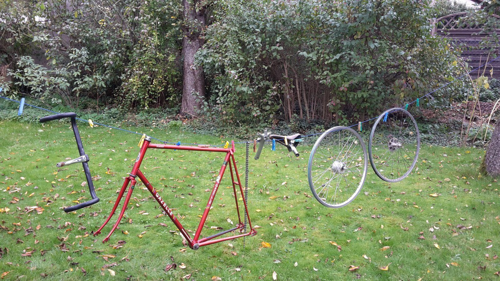

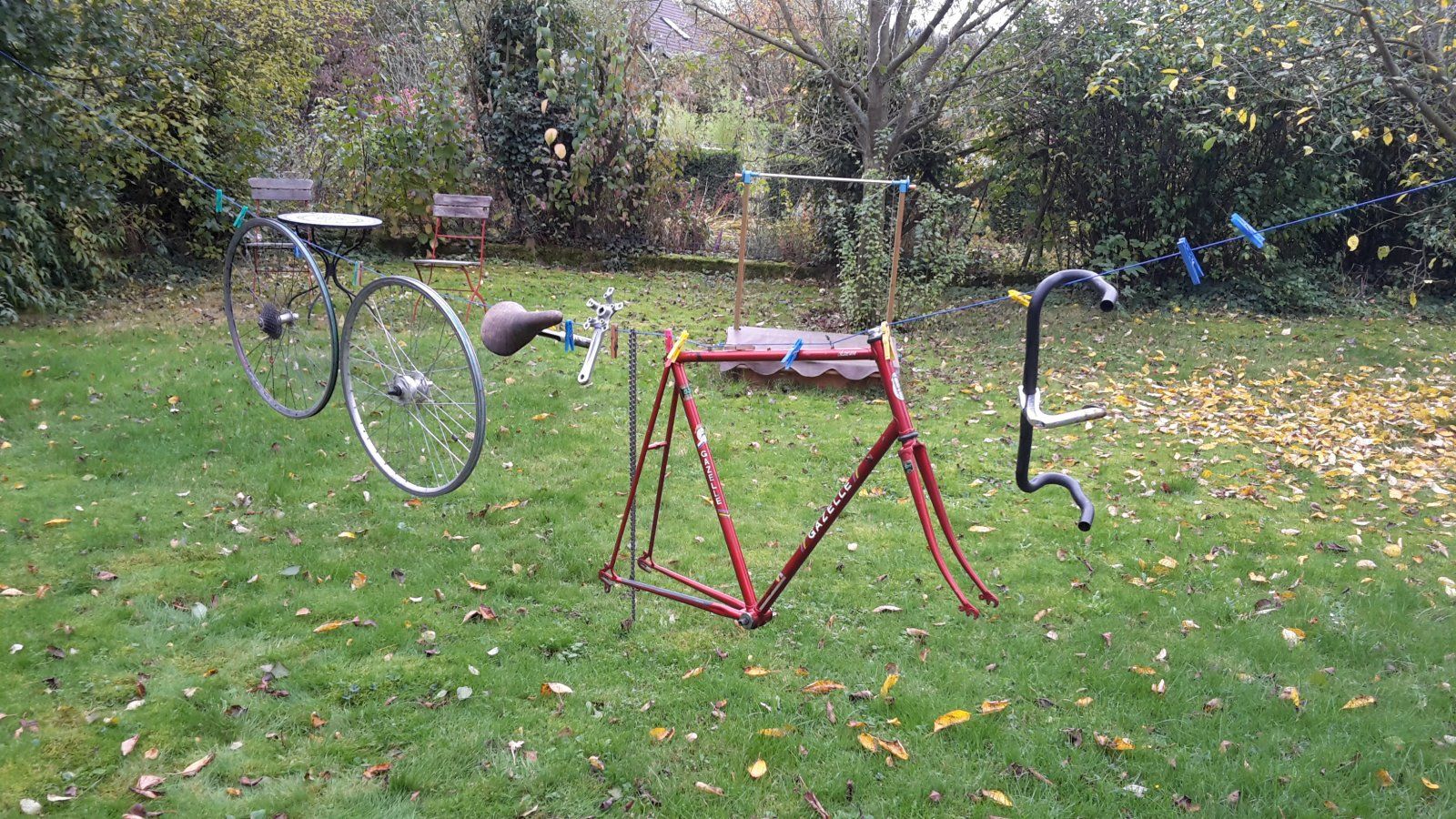

Das war aber noch nicht alles. Wie kann man den Schrott sonst noch präsentieren ? (Immer das "Thema" alternative Raddarstellungen in einem Kalender" im Kopf). Wie wärs denn hiermit ?
oder so: (übrigens habe ich hier nicht durchgehalten, wie man sieht. Die Sache ist ungeheuer nervig, nur Sattel/-stütze halten mit Klammern, sonst brauchte ich Draht. Und kann man der Leine trauen ?)

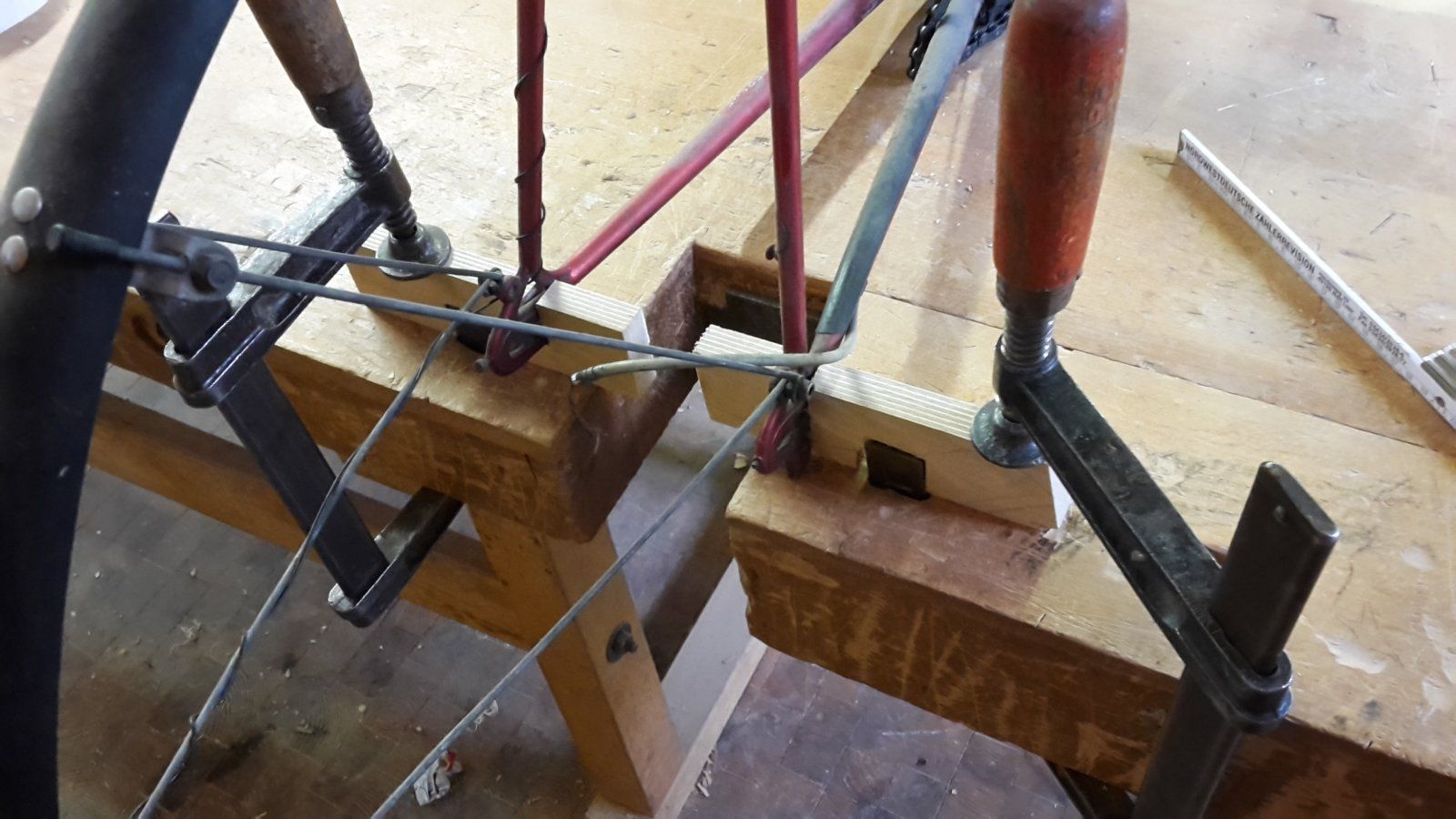

PS: Immerhin, den Aufbau brauch ich jetzt nicht mehr groß zu dokumentieren, ist ja alles Teufelszeuch. Was machich mit dem ganzen 105er Kram ? Vllt. darf der Umwerfer weiter mitspielen & die linke Kurbel, sonst wahrsch. nix. Aufgeweitet ist schon, sooo macht das der Tischler:
Es brauchte eine Dehnung auf ca. 180, um bei 130 rauszukommen.
Schöne idee mit der Hobelbank.
Oha, wenn das mal gut gegangen ist....wenn ich das mit der Hobelbank richtig
auf dem Schirm habe, ist ein Teil fest und ein anderes Teil bewegt sich weg.
Das müsste bedeuten, das Du den Rahmen hauptsächlich nur an der Kettenstrebe ziehst.
Verstehe ich nicht. Die kraft wirkt doch auch auf die linke Seite die Rohre werden gleichmässig nachgeben oder hab ich da eine Denkblokade. Das Trehlager ist (hoffe ich) nicht fixiert und der ganze Rahmen dreht sich beim aufbiegen nach links.Die Ausfallenden mögen das natürlich nicht müssen aber sowieso danach immer gerichtet werden.
Hast du danach auf mitte konntroliert? Mit der Fadenmethode oder der verstellbaren Lehre?
Meine Vermutung geht dahin, dass die rechte Kettenstrebe mehr geweitet wird.
Nö. Das Tretlager bewegte sich während des Aufbiegens kontinuierlich nach rechts, ca., wahrscheinlich sogar halb so schnell wie die rechte Hinterbauhälfte.
Und dieser ganze Kram mit der Fadenmethode usw.: ich verweise mal ausnahmsweise:D:D:Dauf den alten Holländer: das ist Landmaschinentechnik, stupid ! Stellt Euch nicht wg jedem blöden Zehntelmillimeter so an, Ihr "Deutschen":D:D:D!
Natürlich hat danach noch der Schraubstock zu den Ausfallenden gesprochen, bzw eher geflüstert. Schaltauge sei wachsam ! war sofort iO.
