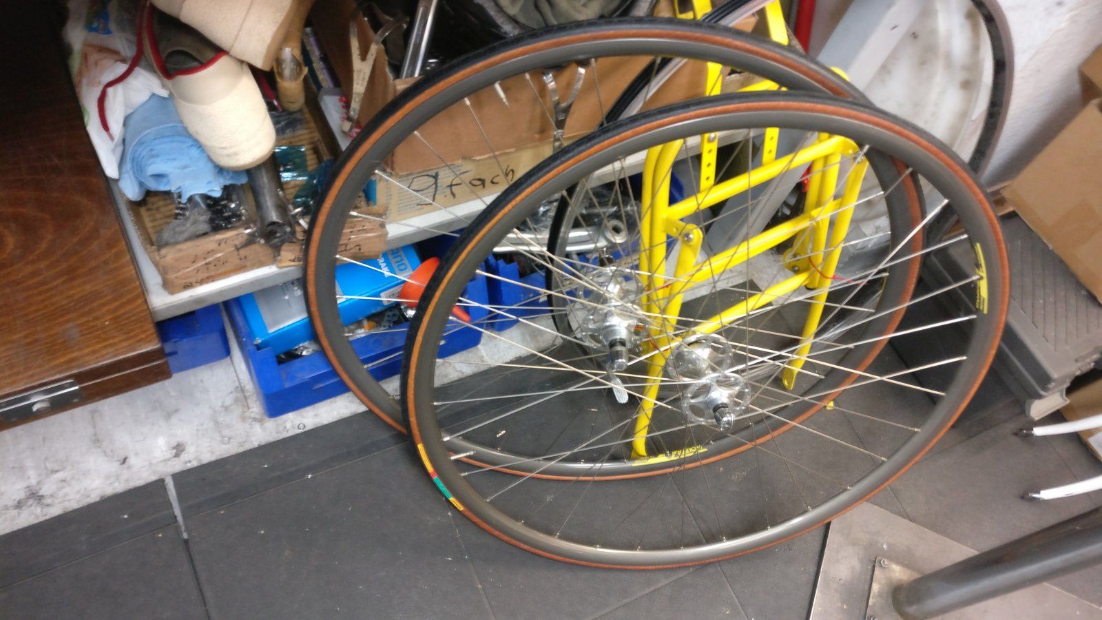

Interessant mal sowas zu hören! Ich hatte immer 170 bis 175 mm aufzudehnen um die bleibende Verformung auf 130 mm zu erreichen. Und der Unterschied zwischen Columbus SL, 531er und 753er Hinterbauten war marginal.
Besten Dank für diese Info. Ich hatte vor einiger Zeit einen Rahmen aufweiten wollen und bekam es mit der Angst zu tun, dass mir der Bremssteg abreißen könnte:
Das Aufweiten wollte ich auch letztens machen, gemessene 127 mm auf 130 mm. 10er Gewindestange als Achsenersatz in die Ausfallenden und mit Muttern auseinandergepresst. Bei 165 mm war die Streckgrenze noch immer nicht erreicht und der Rahmen federte wieder aufs Ausgangsmaß zurück. An der Stelle habe ich auch aufgegeben, weil ich nicht noch den schönen Bremssteg abreißen wollte.
Vielleicht drücke ich demnächst noch ein paar Millimeter mehr... :idee:
Du kannst in Bremssteghöhe eine Schraubzwinge ansetzen, die sichert die Lötstellen. Aber ein gut gelöteter Rahmen hälts aus :D
Es war/ist ein Bianchi. ;) Auf die Idee mit der Schraubzwinge kam ich zu einem späteren Zeitpunkt dann auch, allerdings hatte ich weder Zeit noch Muße für weitere Unternehmungen dieser Art. Aber (Bastel-)"Winter is coming".
