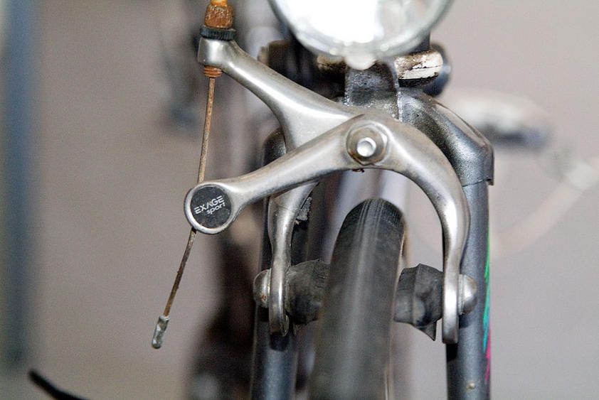

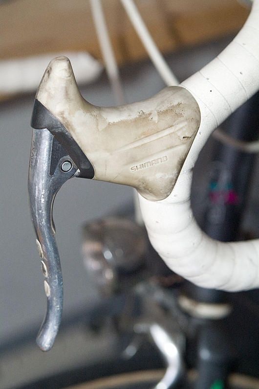

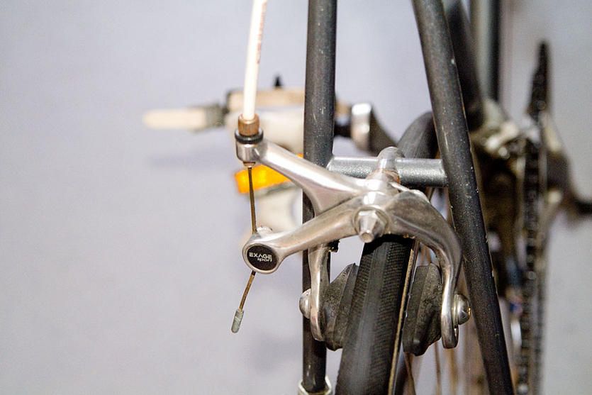

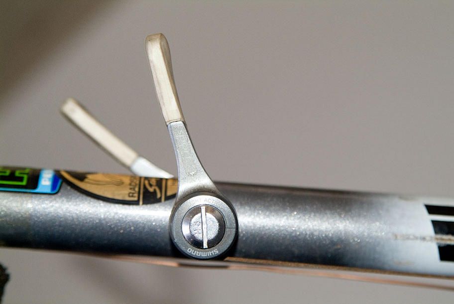

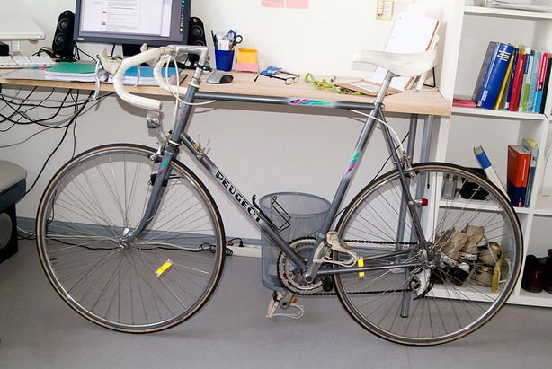

Ich habe direkt mal ein paar notdürftige Fotos von dem guten Stück gemacht. Jetzt wo ich genauer hinsehen kann, sieht man schon, dass es lange nicht mehr geputzt wurde und die eine oder andere rostige Stelle hat. Rost sehe ich teilweise an der Peripherie und leicht hier und da am Rahmen, aber das sollte ich in den Griff bekommen.
Ich bin übrigens jemand der gerne selbst an seinen Sachen arbeitet, zumindest an seinem alten Golf 1 Cabriolet, und deswegen würde ich euch gerne fragen, was man als Laie selbst noch fertig machen könnte.
Aber hier erstmal die Bilder.

AW: Was sagt ihr zu einem alten Peugeot Chamonix?
zB. den Lenker was tiefer setzen,
den "Laien" muss man ja nicht schon am Rad erkennen ;)
Und du wärst noch schneller durch Schöneberg, Kreuzburg, Treptow und schließlich nach Lichtenberg. Zumindest siehts dann schneller aus.
Ja, der Vorbau ist recht weit herausgezogen; vielleicht sogar gefährlich weit draussen: An Vorbau und Sattelstütze sollte es Markierungen geben, wie weit die Teile mindestens in Gabel / Rahmen stecken müssen, damit sie ausreichend Halt haben. (Strich, Riffelung, Stop-Schriftzug, Pfeil, ...)
Der VR-Bremszug ist verrostet, den würde ich auswechseln ... und die anderen drei Züge ggf. auch.

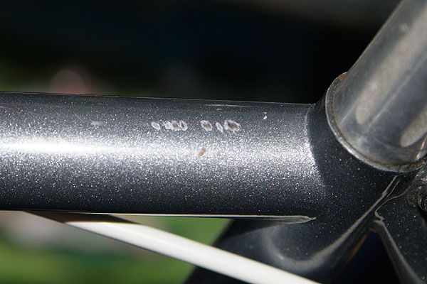

Soweit ist das Rad nun fertig, alles ist eingestellt und neugebunden :)
Alles was jetzt noch stört sind die kleinen Kratzer und Roststellen.
Kann ich den Rost einfach mit Schmiergelpapier entfernen und dann klarlack drauf machen, oder gibts da noch etwas zu beachten?
Hier mal so die Ausmaße des Rostbefalls. Von solchen Stellen gibts halt so 4 oder 5 kleine.

Runterschmirgeln und Nagellack drauf.
Du wirst dich wunder in welchen Farben es Nagellack gibt.;)
